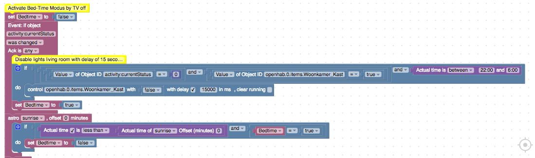

                        😄 so wieder am PC, hier hast du mal ein beispiel wie ich es gelöst habe zur inspieration 😉
                        Blöcke:
                        Der generierte JavaCode sieht dan in etwa so aus:

                        In dem block setze ich eine variable auf falsch, danach die abfrage ob die variable false ist wen ja setze auf true.
                        Bei nästen mal ist die variable true und wird nichts ausgeöst.
                        Der zweite block setz per astro funtion den block wieder auf falsch (war in meinem fall praktisch kan aber auch anderer shedule usw sein).
                        Da ich es mit variablen löse ist der wert nicht festgelegd, also adapter, script oder iobroker neustart fängt dan wieder bei NULL an.
                        Dutch
