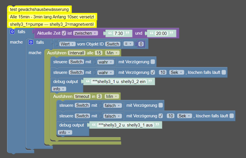

      Ich möchte über Blockly einen Timer programmieren bei dem 2 Geräte beteiligt sind die kurz hintereinander (im Abstand von 10sec) eingeschaltet werden (1 u. 10sec später 2) und in der umgekehrten Reihenfolge (2 u. 10sec später 1) ausgeschaltet werden.
      Die Schaltung funktioniert prinzipiell aber ich möchte es auf einen Zeitbereich eingrenzen (7:30 - 20:00)
      Leider schaltet das Script in der vorliegenden Form nicht nur bis 20:00 sondern bis 0:00.
      Heute früh 7:30 hat es dann nicht mehr geschaltet.
      Habe ich einen prinzipiellen Fehler im Verständnis der Logik der Zeitschaltung?
      Hier der Code:

      Ich wäre sehr dankbar für Tipps zur Lösung

        @crepp1967 zeig mal ein Screen vom Blockly bitte. Kann man dann auch am Smartphone ansehen.

          Blöd ist nur das die beiden beteiligten Geräte nur "switch" heissen...

            Da fehlt ja der Trigger.
            Wann (durch was) soll den geschalten werden ?

              Wenn switch = 0
              oder reicht das nicht als Trigger?

                @crepp1967 Switch kann kein 0 sondern nur true oder false.
                Vorschlag:

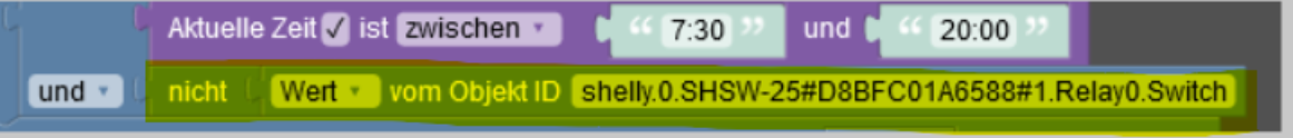

                crepp1967 1 Reply Last reply Reply Quote 0
                • crepp1967
                  crepp1967 @DJMarc75 last edited by
                  @djmarc75
                  Danke für Deinen Vorschlag, ist auf jeden Fall eine Überlegung wert die trigger mit und zu verknüpfen.
                  Mittlerweile habe ich gesehen das er eingeschaltet hat...
                  7:55 obwohl ab 7:30 im Trigger steht - ich kann mir das nicht erklären aber ich möchte es verstehen.
                  Hast Du eine Erklärung für den Zeitversatz???
                  DJMarc75 2 Replies Last reply Reply Quote 0

                    @crepp1967 Wenn das in Deinem Skript ist dann sind 15 Minuten "Versatz" beim Starten des Skripts normal weil Intervall erst 15 Minuten später ausgeführt wird. Ich gehe davon aus dass Du um 7:40 Uhr das Skript neu gestartet hast.
                    Wie gesagt fehlt Deinem Skript jeglicher Trigger und wird als solches nie richtig laufen.

                          wo finde ich diesen Baustein:
                          Eigentlich sollte der in Logik zu finden sein...
                          • DJMarc75
                            DJMarc75 @crepp1967 last edited by
                            @crepp1967 ja, der UND Baustein... dort dann mit der rechten Maustaste draufklicken und externe Eingänge auswählen.
                            crepp1967 2 Replies Last reply Reply Quote 0

                              • crepp1967
                                @djmarc75
                                Läuft jetzt seit zwei Stunden auber durch...
                                Was ich noch nicht verstanden habe, das markierte heisst, der Schalter ist nicht true?
                                DJMarc75 Codierknecht 2 Replies Last reply Reply Quote 0
                                • DJMarc75
                                  @crepp1967 sagte in Timer:
                                  richtich 😉 Wenn der Switch auf false steht, dann...

                                    @crepp1967
                                    das Markierte heißt übersetzt:
                                    not false und könnte genau so gut als = true notiert werden. Kommt aufs Gleiche raus, spart aber einen Vergleich.
                                    Edit:
                                    Es wird quasi der "Kehrwert" vom Status des Shelly gebildet.
                                    Wenn der Shelly auf false steht, ergibt ein not Wert dann true.
                                    Die Verkürzung sieht man am besten im JS-Code.
                                    Ein
                                    if (!value)
                                    ist das Gleiche wie ein
                                    if (value == false)
                                    Ein Vergleich kostet etwas mehr Rechenzeit als ein einfaches Negieren.
                                    crepp1967 paul53 2 Replies Last reply Reply Quote 0

                                        paul53 @Codierknecht last edited by paul53
                                        @codierknecht sagte: ist das Gleiche wie ein
                                        Nicht ganz.
                                        if (!value)
                                        ist auch erfüllt bei null, undefined und NaN. Deshalb bevorzuge ich es.

                                          Jaja, immer diese Typunsicherheit. In typisierten Sprachen kann ein Bool halt nur true oder false sein. Ich bevorzuge es einfach nur wegen der kürzeren Notation und der Rechenzeit. Es gab mal Zeiten, da war sowas wichtig. Da hat aber ein gewisser Herr Gates auch noch gesagt "640 KB Hauptspeicher reichen für alle Ewigkeit" 😉
