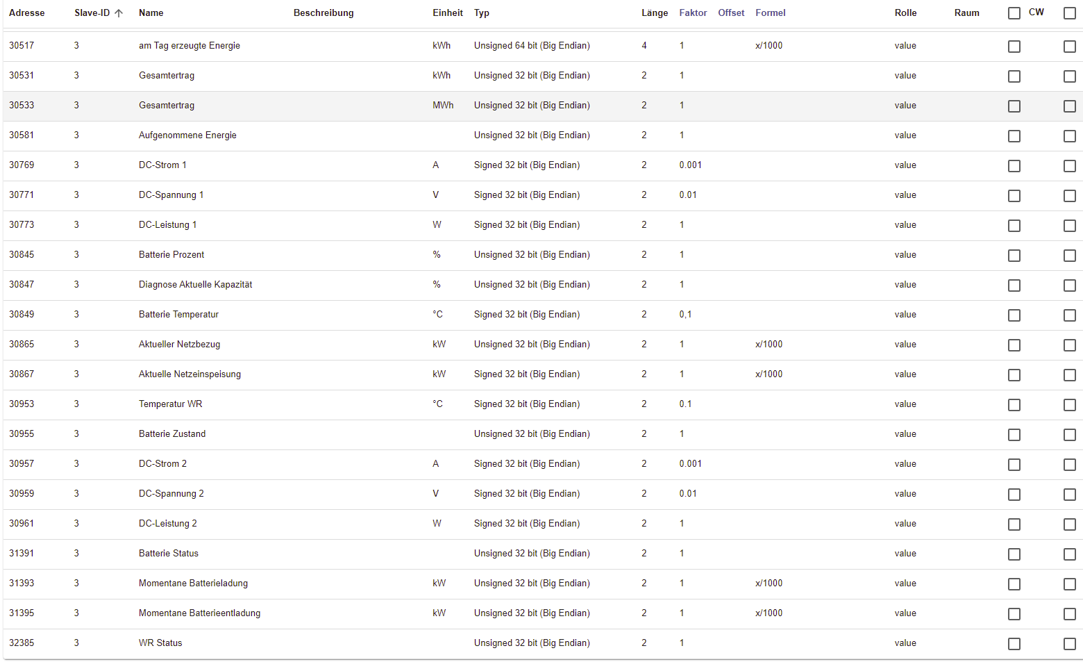

                        arteck Developer Most Active @bob der 1. last edited by arteck
                        damit hast du alles was du brauchst .. den rest musst du errechnen
