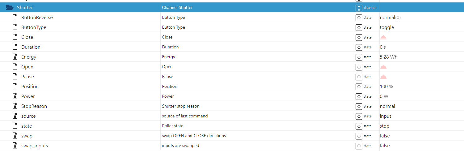

                @lotharf hast du den Shelly Adapter damit getestetet?
                Bei meine 2.5 gibt es die "Shutter" Einträge:
                Da das das alte Modell ist kann es nicht gleichzeitig MQTT und Cloud, deshalb kann ich dir die Werte von MQTT nicht sagen.
                Ich habe zwar auch eigentlich alle Shelly auf Tasmota geflasht, beim 2.5 habe ich die Finger davon gelassen weil ich das automatische ermitteln der Endpunkte brauchte. Und das steuern per Alexa war so auch einfacher weil über Shelly Cloud

                    @lotharf ich hab noch mal alles hier durchgelesen.
                    Du musst den Shelly in den Shutter-Modus schalten - und dann kannst du den gemäß Anleitung anlernen wo oben und unten ist.
                    Dann solltest du auch die Shutter-Datenpunkte im Adapter haben und kannst leicht Öffnen / Schließen oder auf eine bestimmte Öffnung fahren.
