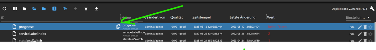

              Am Besten machst Du mal ein Screenshot von den beiden Datenpunkten, die Du auswerten willst.
              Dann ist es wichtig, dass Du Dir überlegst, welcher Datenpunkt triggern soll. Ich gehe mal davon aus, dass ist der Stromverbrauch und der soll dann mit dem Datenpunkt der PV Erzeungung abgeglichen werden.
              Den Pfad zu den Datenpunkten kopierst Du mal aus der Adminoberfläche:

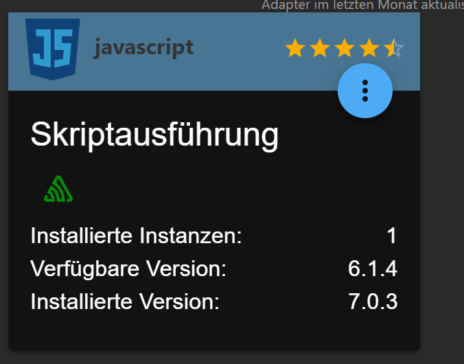

                  Nein - das bedeutet (habe ich extra gerade neu gemacht) - wenn Du ein frisches iobroker System hast, das der Javascript Adapter nicht installliert ist:
                  Sprich Du bist völlig frei, den NodeRed Adapter oder den Javascript Adapter zu installieren oder eben beides. Es wird mir aber hier im Forum immer wieder den Eindruck erweckt, dass der Javascript Adapter Bestandteil des iobroker Systems sei und der NodeRed Adapter ein mögliches Add-ON.
                  Das heißt also - dass man ein iobroker System sehr wohl auch ohne den Javascript Adapter nutzen kann. Nichts mehr und nicht weniger.
                  Oder anders rum ausgedrückt, man muss auch den Javascript Adapter installieren, wenn man Blockly nutzen will und bislang mit Logikmaschinen nichts am Hut hatte.

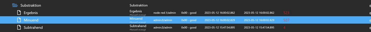

                          So nachdem sich der TE wieder ewig nicht meldet - habe ich hier mal eine Beispiel gemacht.
                          Hier sind also 3 Datenpunkte - die können theoretisch auch irgendwo im System sein, das Ergebnis sollte unter 0_userdata.0 sein.
                          Wir gehen also von einer Subtraktion aus:
                          Minuend - Subtrahend = Ergebnis
                          Der Minuend triggert und könnte in dem Fall der aktuelle Stromverbrauch Deines Shellies 3em sein. Der Subtrahend ist also das was Du abziehst in dem Fall die PV Erzeugung - umgekehrt kannst Du es ja dann selbst machen, wenn Du es anders rum brauchst. In Deinem Ergebnis steht also entweder ein Verbrauch (positiver Wert) oder ein Überschuss (negativer Wert). Wie gesagt umdrehen kannst Du es alleine. Keine Ahnung was mehr Sinn macht was triggert. Ich gehe mal vom Verbrauch aus.

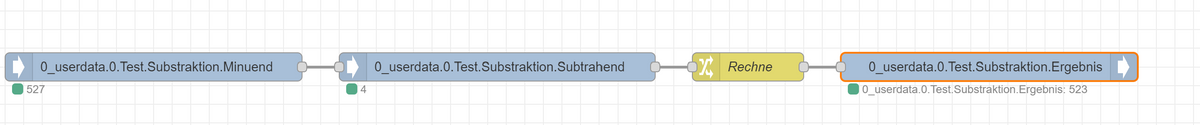

                          1. Node-Red:
                          Du siehst der Minuend triggert (also stößt den Flow an) - im Status steht immer der aktuelle Wert des Datenpunktes. Dann wird der Subtrahend geholt, gerechnet und das Ergebnis wieder in den Datenpunkt geschrieben.

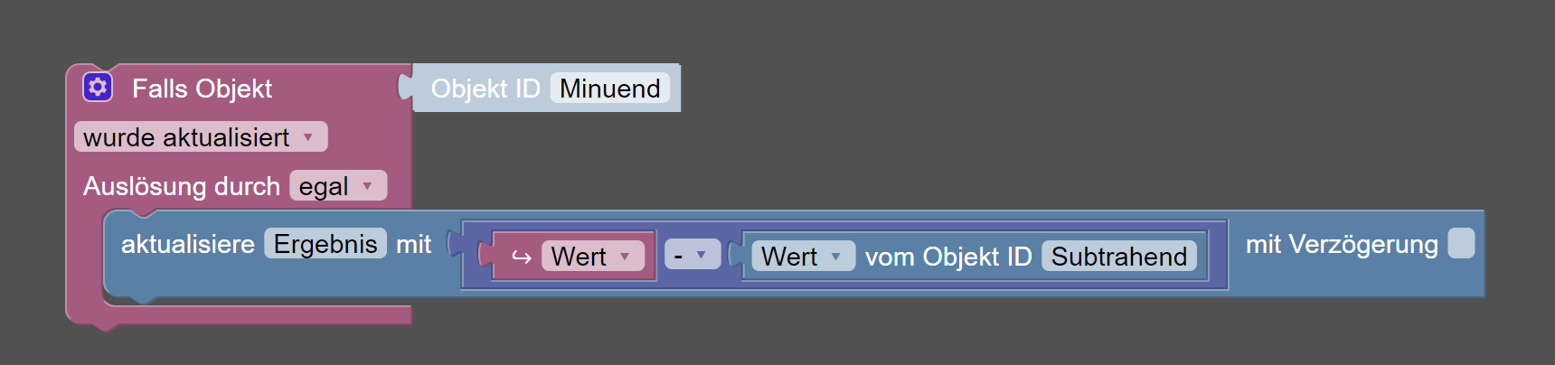

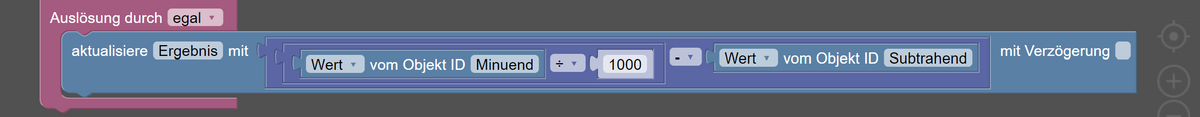

                          1. Blockly
                          Auch hier triggert der Minuend - das Ergebnis wird geschrieben in dem ich den Wert des Subtrahenden hole (blaues Puzzle Wert) und vom Wert des Minuenden (rosa Puzzle Wert) abziehe.

                          So damit hast Du nun 3 Lösungen und kannst Dir überlegen, welches System Du am intuitivsten findest.

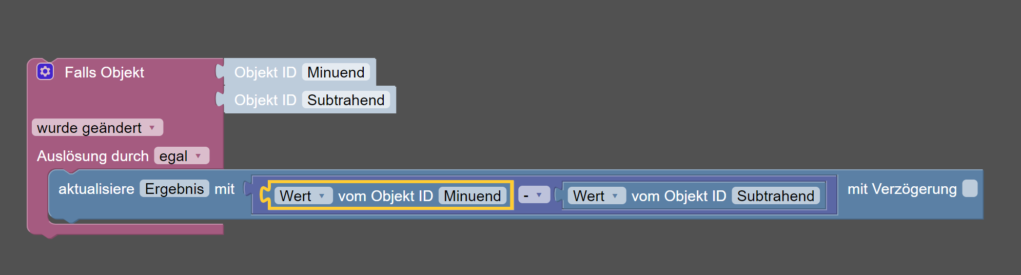

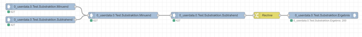

                                          So also das gleiche nochmal mit 2 Triggern - das heißt ich ignoriere den Wert und hole den in jedem Fall.
                                          1. NodeRed
                                          1. Blockly
                                          1. Javascript
                                          on({id: ["0_userdata.0.Test.Substraktion.Minuend","0_userdata.0.Test.Substraktion.Subtrahend"], change: 'any'}, function (obj){
                                              var minuend = getState("0_userdata.0.Test.Substraktion.Minuend").val;
                                              var subtrahend = getState("0_userdata.0.Test.Substraktion.Subtrahend").val;
                                              setState('0_userdata.0.Test.Substraktion.Ergebnis', minuend - subtrahend, true);
                                          In allenFällen ignorierst Du den Wert des triggers und holst den Wert nochmal neu.

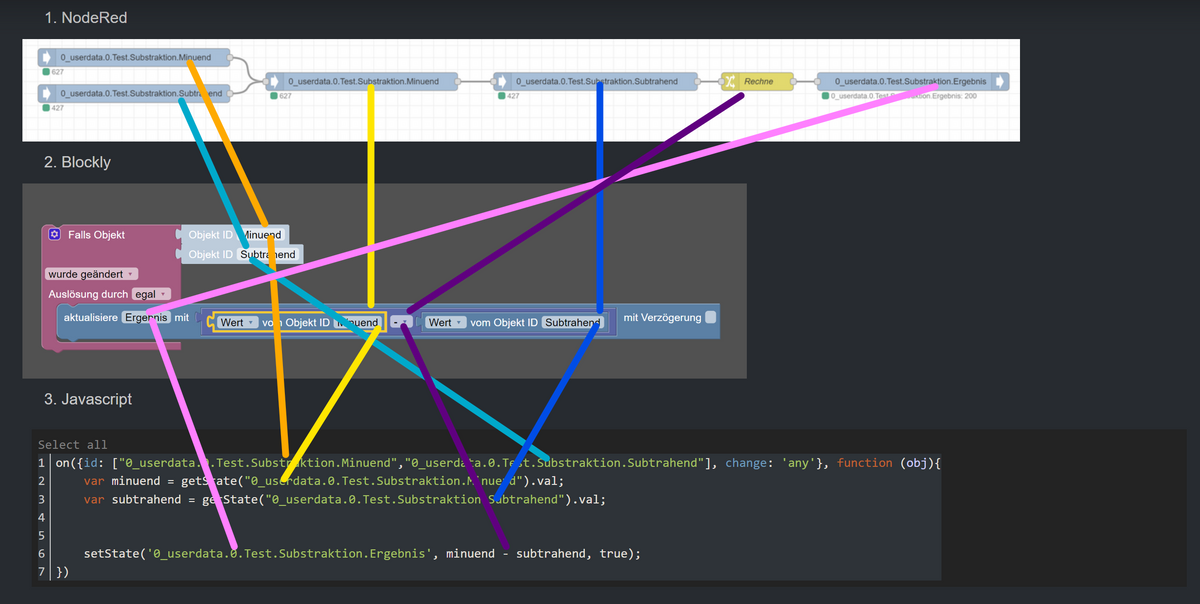

                                            Ich hab nochmal versucht die Entsprechungen aller 3 Systeme grafisch zu veranschaulichen - die Logik ist ja bei allen 3 Systemen die Gleiche:
                                            460
                                            51
                                            3270
