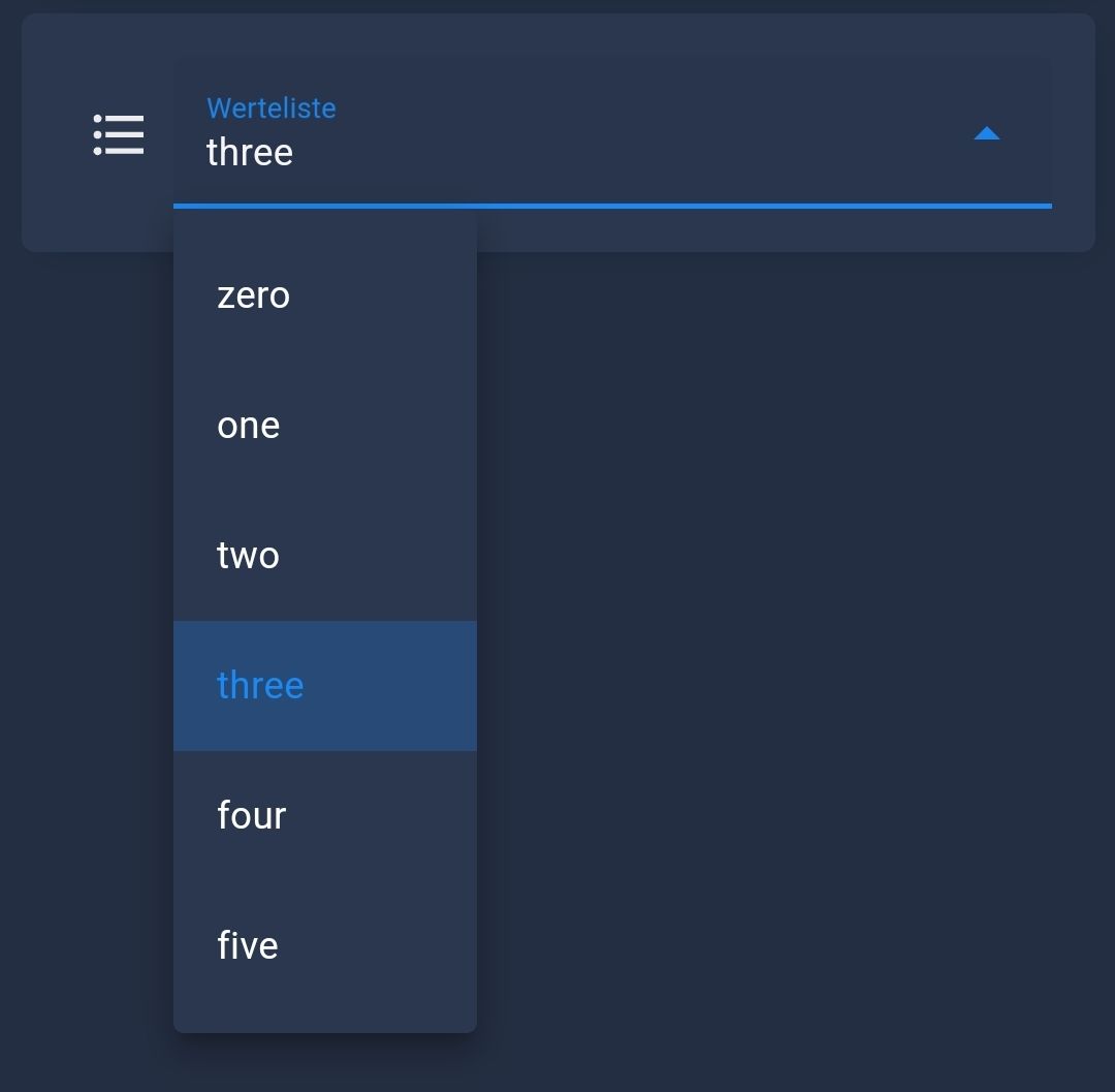

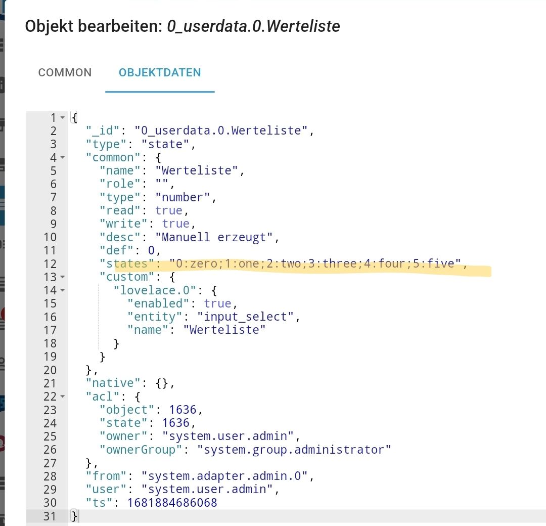

          David G. @Janne16 last edited by David G.
          @janne16
          Ich löse sowas in der Art:
          Type number und dann als Text schreiben was man will.
          In Iot habe ich sowas noch nicht eingebaut.
