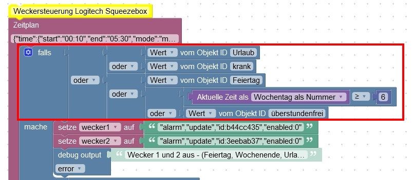

      Guten Morgen zusammen,
      ich bräuchte einmal Rat zu meiner Oder-Bedingung. Es müssen 5 Werte abgeprüft werden. Kann ich das so machen?
      Gruß surfer 😉

        Ja, das sollte so klappen.

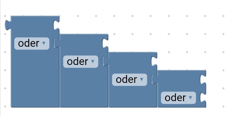

        Ich bemühe mich aber immer die Blöcke so anzuordnen:
        Ist übersichtlicher. Bei dir meint man, es wären 2 getrennte Stränge obwohl ja eigentlich alles ein oder ist.
        So wie du mache ich es eher, wenn in der "zweiten Ebene" noch ein und vorkommt.
        surfer09 1 Reply Last reply Reply Quote 1

          @david-g Super! Danke für den Tipp!
