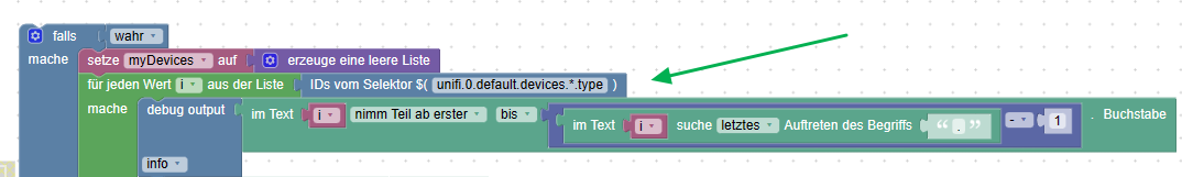

      Wie kann ich mittels Blockly oder JavaScript über "Verzeichnisse" bei den Objekten loopen? [gelöst]
      Hintergrund: Seriennummer vom aktuellen Echo-Device ist bekannt, nun soll automatisch die richtige Stelle aus den Objekten herausgesucht werden (hier sind da alle aufgeführt), damit eine Antwort generiert werden kann.
      Mit statischen IF-Abfragen bekomme ich das hin, allerdings muss jedes Device extra aufgeführt werden, daher hätte ich den Teil gern dynamisch.

        liv-in-sky @Rene Isserstedt last edited by
        @rene-isserstedt
        z.b.
        über einen selektor
        $('unifi.0.*.clients.*.mac').each(function(id, i) {           // hier eigene schleife definieren
                 var ida = id.split('.');
                  valESSID=""
        blockly:
        so geht man durch die gesuchten dp - in der schleife erstellst du ein array der id und kannst somit auf etwas bestimmtes in der id suchen
        beispiel:
        alexa2.0.Echo-Devices.G001xxxxxx530JR4.Commands.speak
        dann wäre ida[3] die seriennummer (G001xxxxxx530JR4)
