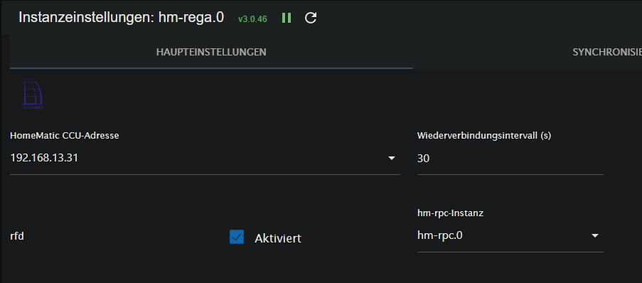

      hm-rpc.0 ist grün:
      hm-rega.0 bleibt auf Fehler:
      hm-rega.0 2023-05-12 23:50:23.760 error CCU 192.168.13.31 unreachable

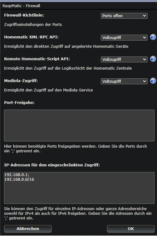

        Ach ja... hier noch die FW - Einstellungen der CCU:

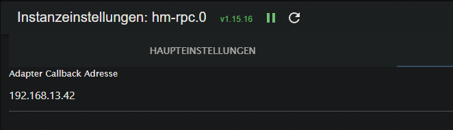

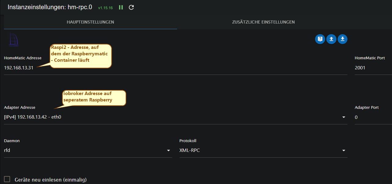

              tobrog @Libi last edited by
              @libi Sicher dass die IP richtig ist. Sollte doch die gleiche IP bei rega und rpc sein.
                Libi @tobrog last edited by
                @tobrog Ist sie - die Homematic-IP ist bei Beiden gleich.
                  @libi Wie gleich?
                  Bei rpc hast du 192.168.13.42 und bei rega 192.168.13.31.
                  Das ist für mich nicht gleich.
