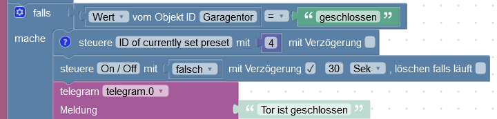

      Moin
      in meiner Skript ist ein false mit 30 Sekunden Verzögerung.
      Gibt es eine Möglichkeit diesen Wer in der Vis entsprechend den Wünschen zu ändern ?
      Ich denke da z.B. an 2 Dropdown Felder mit Minuten und Sekunden.
      Danke für eure Denkanstöße 👍

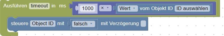

          @dr-pie sagte: Wer in der Vis entsprechend den Wünschen zu ändern ?
          Wenn der Datenpunkt für die Vis Sekunden enthält:
          Dr.Pie 1 Reply Last reply Reply Quote 0

                • Dr.Pie
                  Dr.Pie @Homoran last edited by
                  Wenn das Garagentor schließt leuchten meine WLED's rot ... ist das Tor dann zu leuchten die noch in Weiß eine Minute nach.
                  Das klappt alle super.
                  Im Sommer aber iss ja noch lange hell.
                  Im Winter aber sollten die LED's etwas länger weiß leuchten.
                  Das würde ich gern über die Vis einstellen können.
                  Natürlich könnte ich das Script auch 2x im Jahr ändern ... aber das ist doch zu einfach 😊
