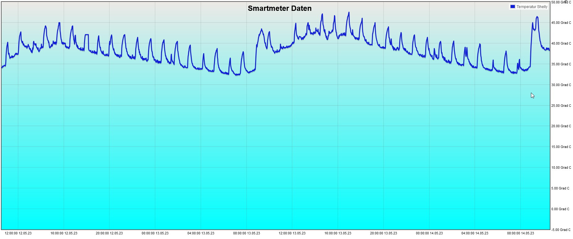

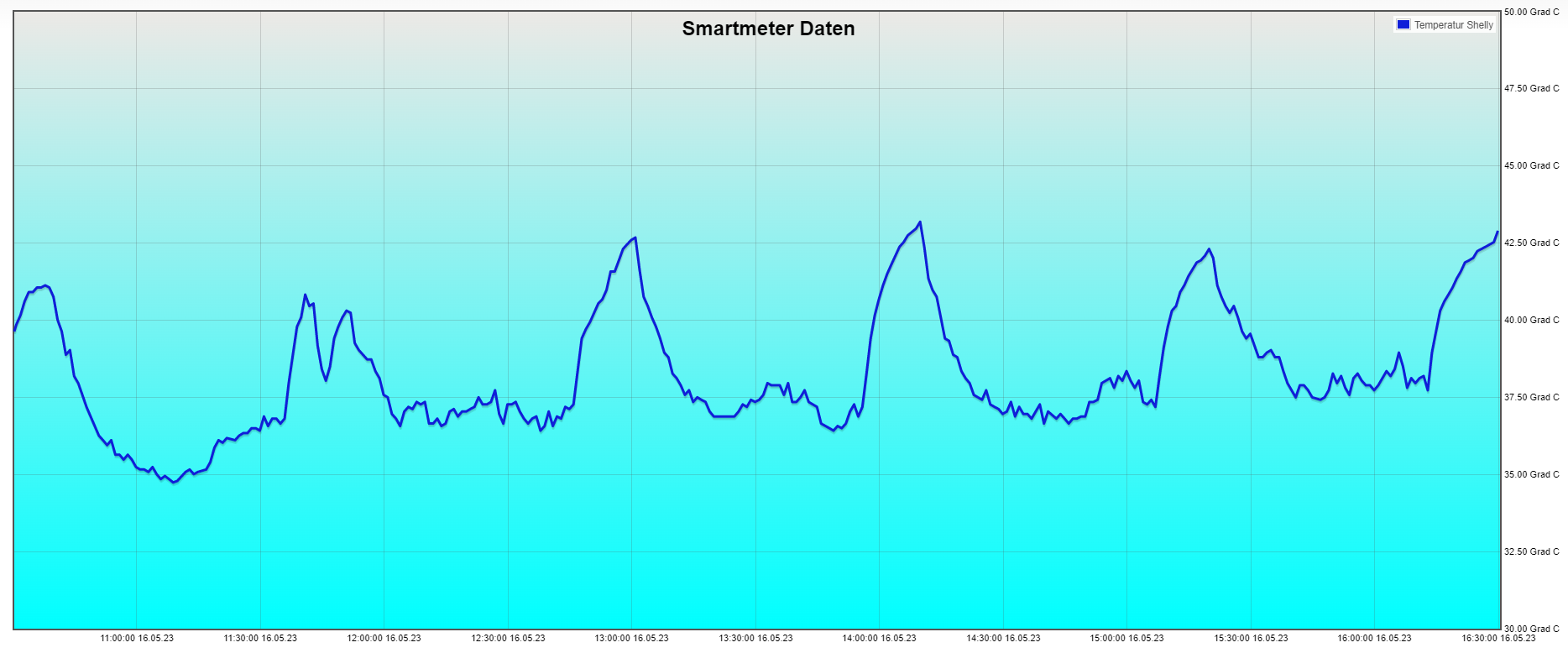

      Moin Zusammen.
      Ich habe meinen Shelly 1PM vom Wechselrichter über MQTT im iobroker.
      Habe mal den Datenpunkt Temperature ausgelesen, und dabei kommt eine echt komische Sägezahnkurve (blau) zustande.
      Ist das normal?
      wcag22 da_Woody 2 Replies Last reply Reply Quote 0
        Snoops 0 last edited by
        Würde mich jetzt nicht beunruhigen. Da wird irgenwas intern geregelt. Intern haben die ja auch eine Temperaturabschaltung in der original FW.
          final @Snoops 0 last edited by
          @snoops-0

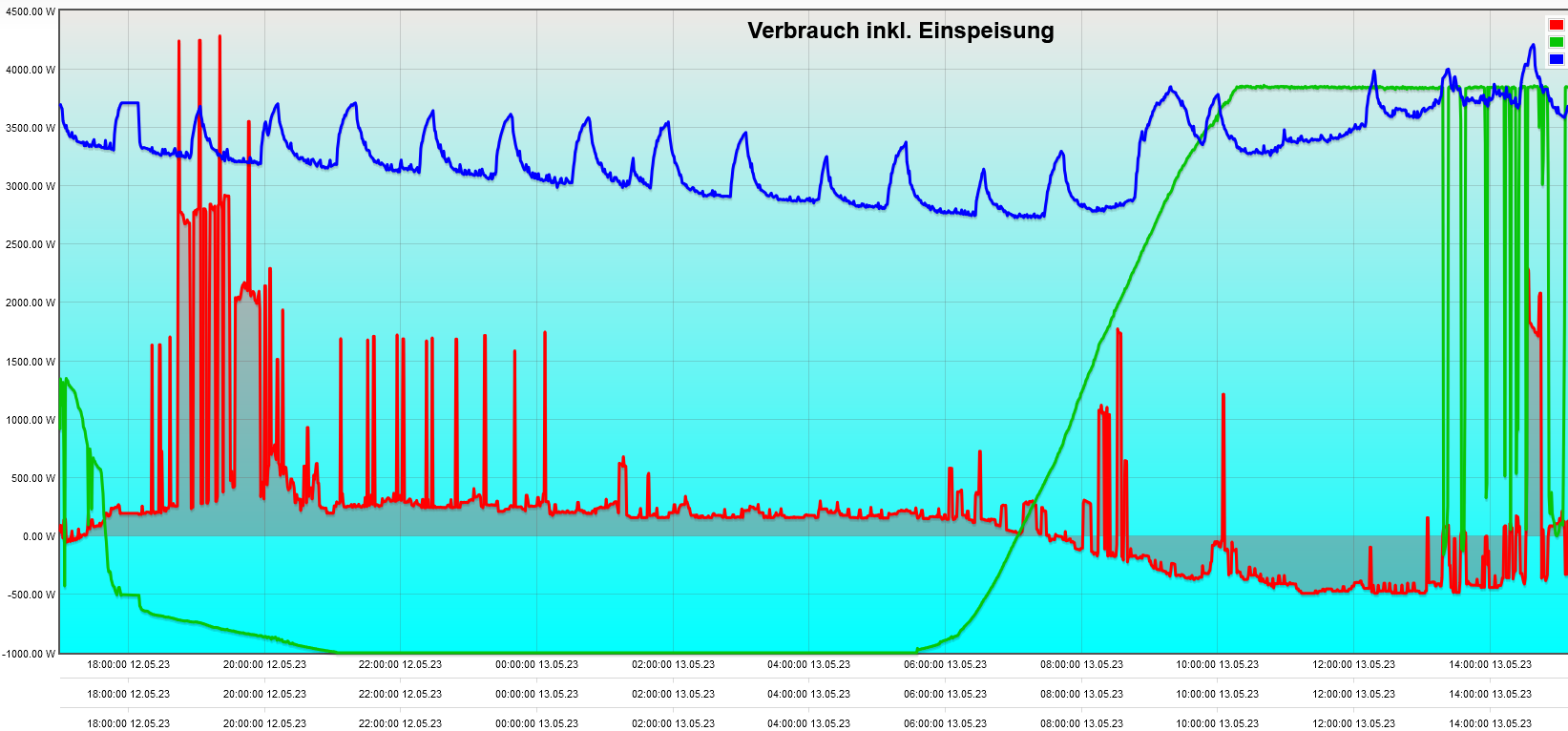

          also der Temperaturbereich (30-50 Grad) beunruhigt mich auch nicht.
          Obwohl ich schon erwartet hätte, dass die Temperatur nachts ohne Last viel mehr runter geht. Das Teil hängt aktuell in einer offenen Verteilerdose auf einem gut belüfteten Dachboden...
          Das die Temperatur dann tagsüber (Dachboden wird warm und Strom kommt vom WR) hochgeht, auch ok.
          Aber diese Pulsform - da wüsste ich schon gerne mal, was das Teil da macht.

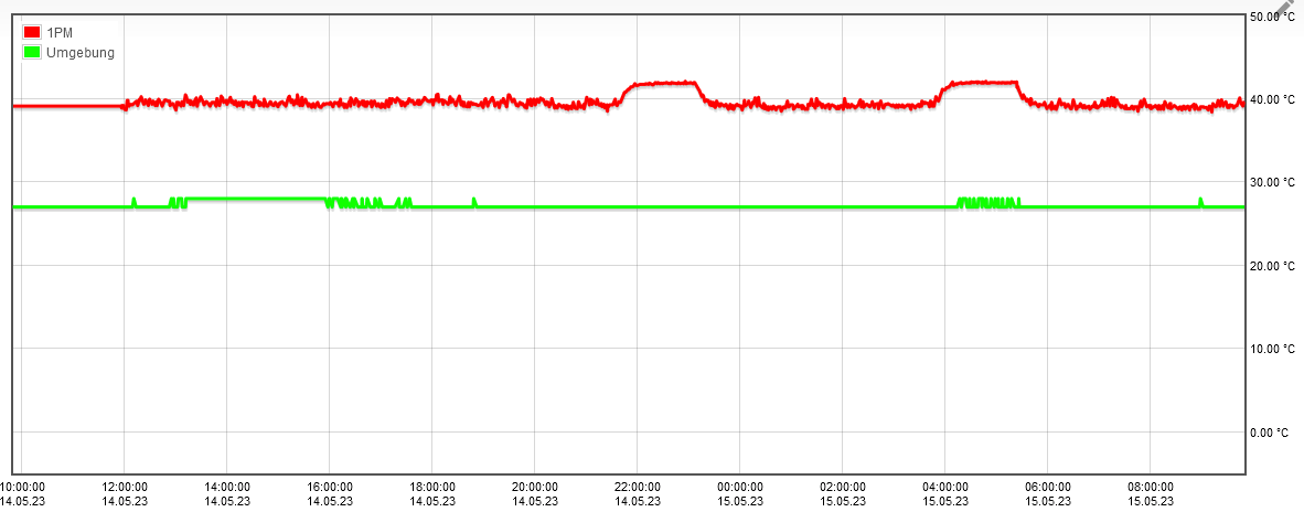

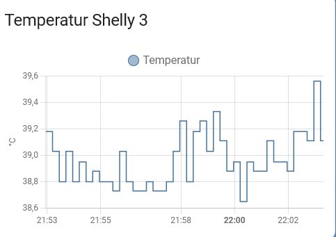

            Interessante Geschichte. Habe mal spontan den Datenpunkt für den Shell 1PM des WR aktiviert und in Lovelace sichtbar gemacht. Shelly ist in einem Innenraum bei aktuell knapp 20° C in einer geschlossenen AP-Verteilerdose untergebracht.
            Ist natürlich jetzt erst ein kurzer Zeitraum und der WR ist nicht aktiv.
            Schönen Abend noch
            Peter

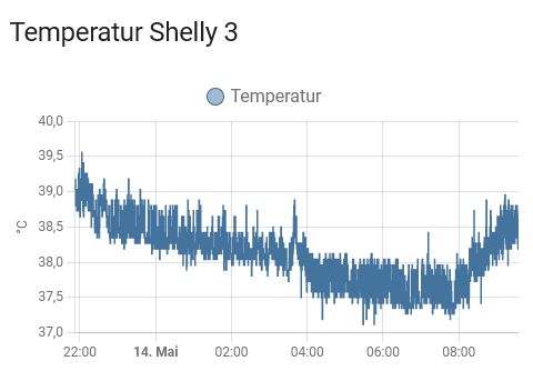

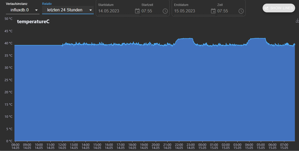

            Ok, das Thema ist nicht soo interessant, dennoch :
            Zur Interpretation des Diagramms, soviel:
            Um 22:00 Uhr war der WR natürlich schon inaktiv. Abgesehen vom Up & Down der Temperatur ist die Tendenz bis etwa 07:00 Uhr fallend. Ab etwa 05:32 Uhr war der WR aber schon wieder aktiv, allerdings noch ohne nennswerte Leistung.
            Ab etwa 07:00 Uhr steigt der Ertrag an, trotzdem fällt die Temperatur im Shelly noch leicht. Der Temperaturanstieg ab 08:00 Uhr ist dann aber auch nicht zwingend auf eine erhöhte Leistung des WR zurückzuführen, wenngleich die Vermutung nahe liegt.
            Damit bin ich bei dem Thema dann aber auch wieder raus.
            Schönen Sonntag noch
            Peter

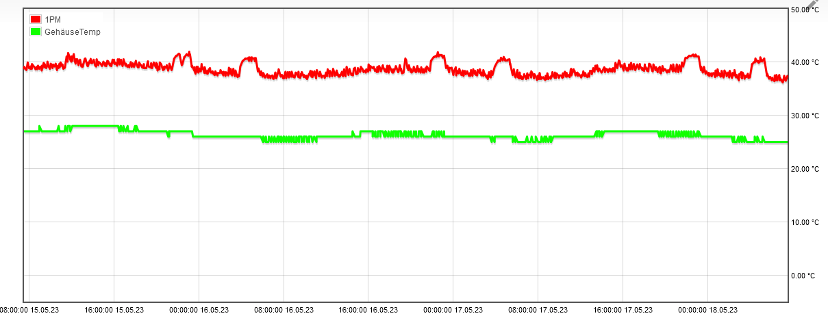

                  da du da eine Temperatur über eine W anzeige legst, ist das nicht sehr aussagekräftig. wieviel ° schwankung ist da?
                  ich bin aber auch noch nie auf die idea gekommen, die interne temperaturkurve von meinen shelly's zu loggen. 🙂

                    naja, ich lege die 3 Werte über den zeitlichen Verlauf, so dass man ggf einen Zusammenhang erkennen kann (zB eine Korrelation zwischen der Leistung, die der WR liefert, und der Temperatur des Shelly.
                    Was die Schwankung angeht - jeder Spike entspricht relativ genau 5 Grad. Der stärkere Anstieg morgens ist vermutlich der Moment, wo die Sonne durch das Dachfenster genau die Verteilerdose anstrahlt - müsste ich mal checken.
                    EDIT: der Anstieg ist auch relativ konstant ca. 15min, die Zeit von Peak-T zu Low-T ca. 1h. Also schon erstaunlich regelmäßig.
                    Ok, am Ende ist es sicherlich nicht dramatisch was die absoluten Temperaturen angeht in dem sich das Ganze bewegt. Mal sehen was der Sommer bringt.
                    Aber wenn man so ein reglemäßiges Muster sieht, was so gar nicht den Erwartungen entspricht (kannst ja mal die Temperatur zB einer CPU oder was ähnliches messen, welche einfach nur eine statische Aufgabe erfüllt), dann fragt man sich ja irgendwie schon, was das wohl ist und ob das so soll. Ich zumindest.

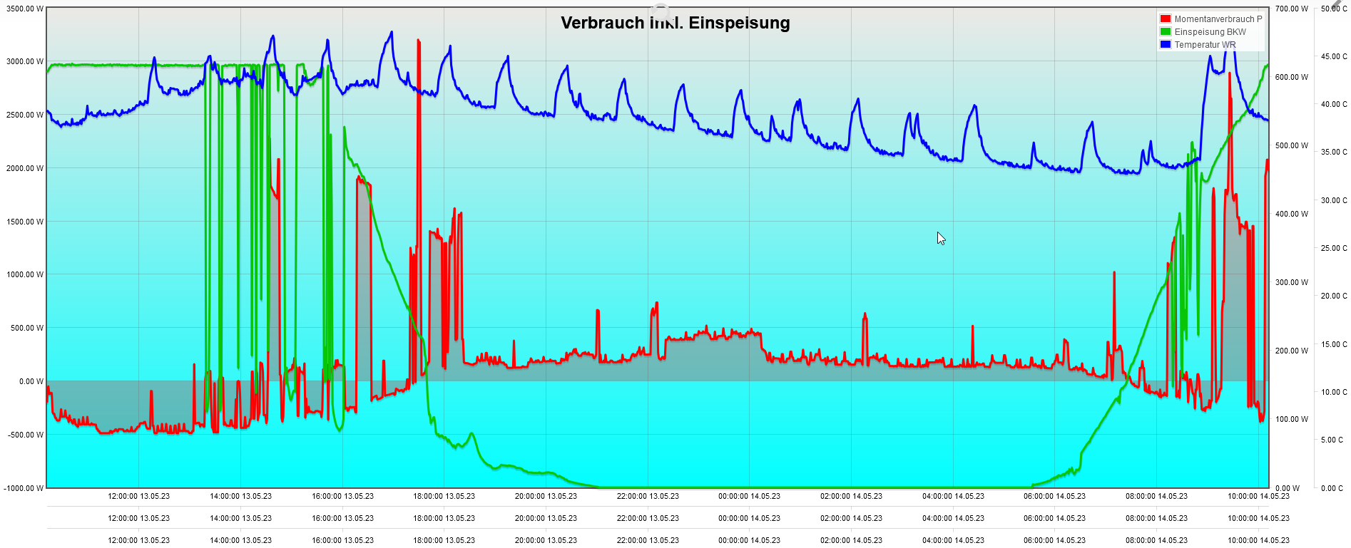

                    Hier noch mal nur die Temperatur ohne die Watt....
                    Homoran D da_Woody 3 Replies Last reply Reply Quote 0
                      Homoran Global Moderator Administrators @final last edited by
                      @final sagte in Shelly 1PM interne Temperatur komischer Verlauf:
                      und die hattest du am Anfang abgeschnitten

                          final @Dieter_P last edited by
                          stimmt, die Achsen rechts waren nicht dran. Hier noch mal das ganze Diagramm.
                          Homoran D 2 Replies Last reply Reply Quote 0
                            Homoran Global Moderator Administrators @final last edited by Homoran
                            und auch die Legende nicht.
                            da steht jetzt Temperatur WR.
                            Ist das vielleicht tatsächlich so oder nur vereinfacht für Temperatur Shelly WR?

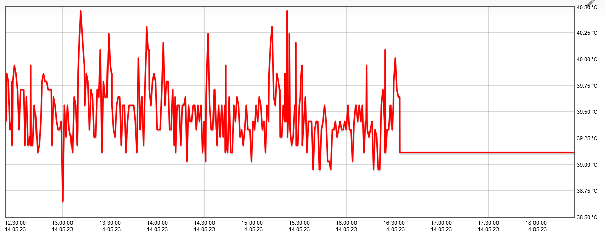

                                  Hab Mal den 1PM bei mir mit aktueller FW zum loggen aktiviert. Hab da zwar aktuell keine Leistung und nicht geschaltetes Relais aber vlt. sieht man dennoch was Vergleichbares.

                                        Also ohne Last (evtl. vergleichbar mit Deinem Nachtbetrieb) aber auch ohne geschaltetem Relais, was beim Shelly schon mal einige wenige Grad Unterschied machen kann, zeigt mein 1PM bisher nicht diese Sägezähne.
                                        Das Ganze in einer Abzweigdose im ca. 17°C Keller mit FW 1.13.0.
                                        Das "Gezappel" bei mir innerhalb von 1,5°C verbuche ich mal u.a. als Messfehler und sollte keiner weiteren Beachtung würdig sein.
                                        edit: Um dort weiter zu kommen, würde ich versuchen mir eine Referenztemperatur temporär zu basteln. Also eine ESP8266 mit DS18B20 dran und den Fühler aufs Shelly Gehäuse packen. Sollte zumindest grobe Auskunft geben ob diese Spitzen irgendwas mit der reallen Temperatur zu tun haben.
                                        Ansonsten nochmal genau die Zeitstempel der Spitzen vergleichen. Ein Muster ist da ja durchaus drin. Gibt es etwas was das auslöst? Auf dem Shelly als Zeitplan oder Countdown oder vielleicht Extern eine Störung die den Shelly belastet um wieder ins Wifi zu kommen?
