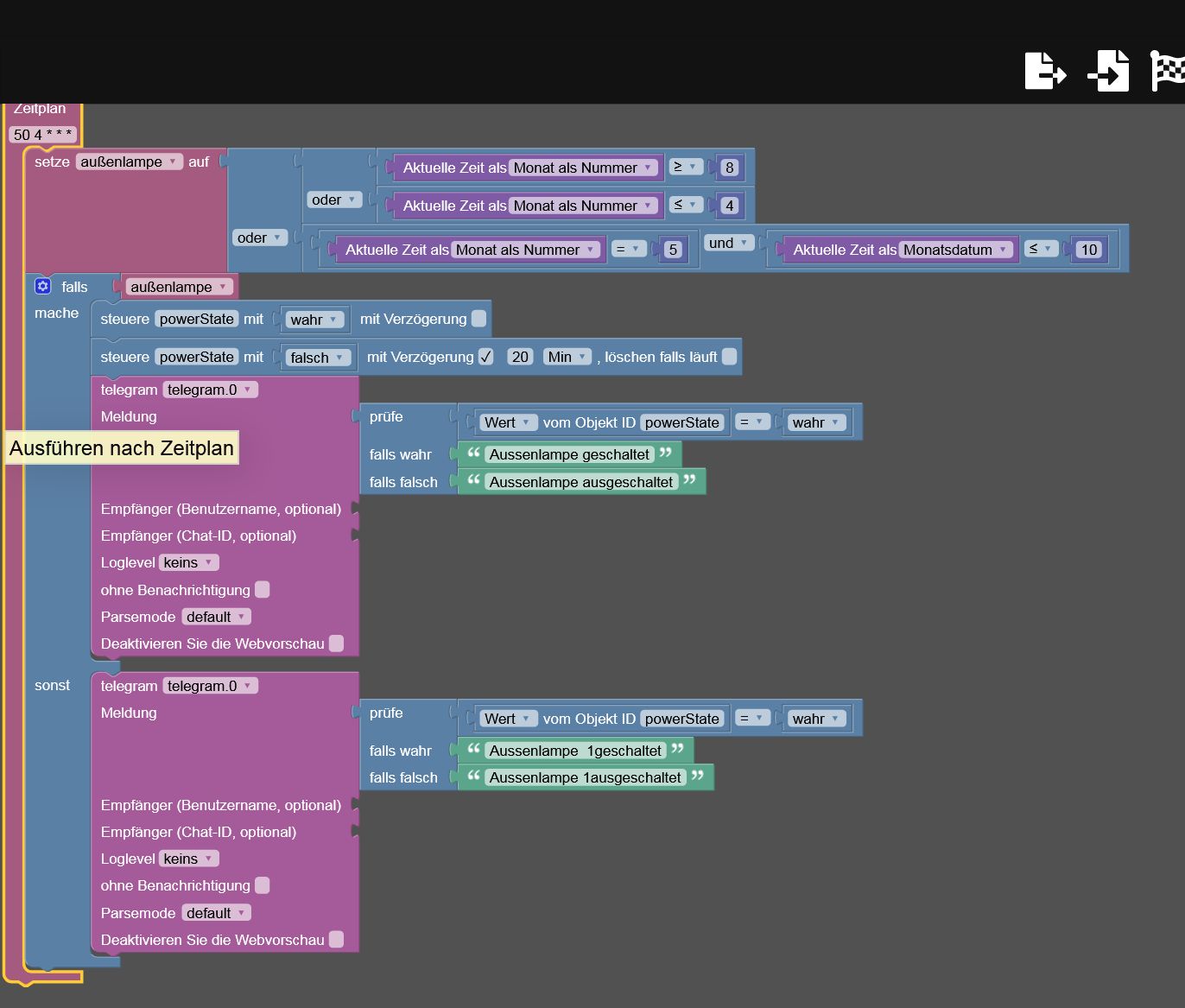

      ich habe eine Lichtschaltung für mein Außenlicht in Blockly erzeugt. Sie soll nach Monat und Datum geschaltet werden. In den Monaten August bis April soll diese durchgehend geschaltet werden, und im Mai nur bis zum 10.05.

        @mico was funktioniert nicht?
        bei mir geht es, man könnte den ersten "oder" Teil entfernen, und es im cron eintragen.
        fürs ausschalten wirst du so nie eine Meldung erhalten.

          Die Lampe ist nach wie vor um 05:00 an. Die Meldung sollte auch nur fürs Ausprobieren sein damit ich sicher bin das Sie eingeschaltet war.

            @mico natürlich ist sie um 0500 noch an.
            wenn man um 0450 startet und 20 min verzögert = 0510
