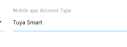

                    So ganz kann ich deinen Zusatz nicht nachvollziehen. Ich habe ebenfalls die Royal Gardeneer Ventile mit dem WLAN Gateway.
                    NICHT funktioniert die ioBroker Einbindung wenn man die Pearl Elesion App verwendet.
                    Ich habe die App TUYA SMART installiert und damit funktionieren sowohl die Ventile als auch der Tuya Adapter. Beim Adaüpter bitte beachten, das man Tuya Smart / SmartLife korrekt auswählen muss:
                      Turtleman @mcm1957 last edited by
                      @mcm57 Ups. Stimmt. Du hast recht, jetzt erinnere ich mich wieder. Die Elision App war das Problem. Warum ich nicht die Tuya App genommen habe, kann ich gar nicht sagen. Vermutlich war im Adapter Smartlife ausgewählt und ich habe dann die genommen.
