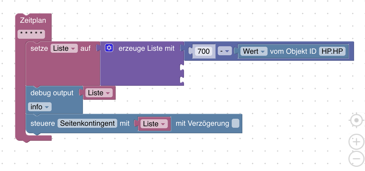

      Was mache ich falsch?
      Der Datenpunkt ergibt Zahl,null,null
      Es soll aber nur das Ergebnis erzeugt werden:
      ![1_1684062779154_Bildschirmfoto 2023-05-14 um 13.11.28.png](Lade 100% hoch) ![0_1684062779150_Bildschirmfoto 2023-05-14 um 13.11.16.png](Lade 100% hoch)

          Homoran Global Moderator Administrators @jwedenig last edited by
          @jwedenig wofür erzeugst du eine Luste mit einem Wert und zwei undefinierten Elementen?
            jwedenig Most Active @Homoran last edited by
            Kopierfehler eines Unwissenden!
            Jetzt passt!
              @jwedenig bleibt die Frage:
              was soll eine Liste mit einem Wert?
                    @jwedenig sagte in [gelöst]Berechnung und Datenpunkt erzeugen:
                    Liste ist ja nur der Name einer Variable
                    nicht wirklich!
                    Die Variable Liste ist eine Liste=Array!

                            Karel Puhli @jwedenig last edited by Karel Puhli
                            @jwedenig
                            Falls du dich noch fragst, warum null, null entsteht im ersten Bild: Da hast du wirklich eine Liste (=Array) erzeugt, aber der Liste mit Länge 3 nur einen Wert, nämlich der ersten Stelle, zugewiesen...
