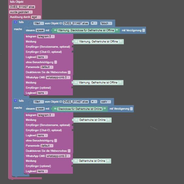

      Moin
      ich überwache meine Gefriertruhe die sich im Keller befindet mittels Tasmota Steckdosen.
      Manchmal haben die auf Grund der Entfernung zum Hauptrouter, schlechten Empfang.
      Dann sagt mir Alexa "Warnung, Gefriertruhe ist Offline" um mir kurz danach zu Verkünden "Gefriertruhe ist Online" Das nervt ... ich hätte gern das ich nur dann eine Warnung bekomme, wenn die Gefriertruhe bzw. die Steckdose tatsächlich nach 10 Sekunden (oder so) immer noch offline ist. Wie und wo mache ich das ? mit einem Timeout ?

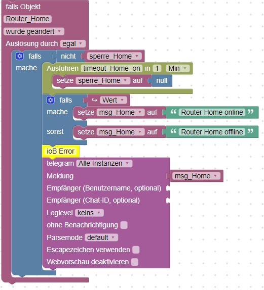

          Homoran Global Moderator Administrators @Snupy last edited by
          @snupy sagte in Tatsächliche Warnung erst nach x Sekunden:
          mit einem Timeout ?
          ja!
          timeout starten
          nach Ablauf prüfen ob immer noch offen
          wenn ja dann meldung
          gibt es gefühlt 100x im Forum

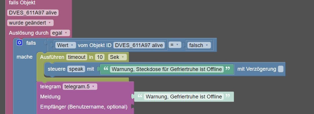

            Snupy @crunchip last edited by
            @crunchip
            das würde dann quasi so ausehen wenn ich es nur für Alexa eintragen würde ?
            und das müßte ich ebenfalls noch für "wieder online" einfügen ?
              so ausehen
              im falls noch ein und mit nicht timeout

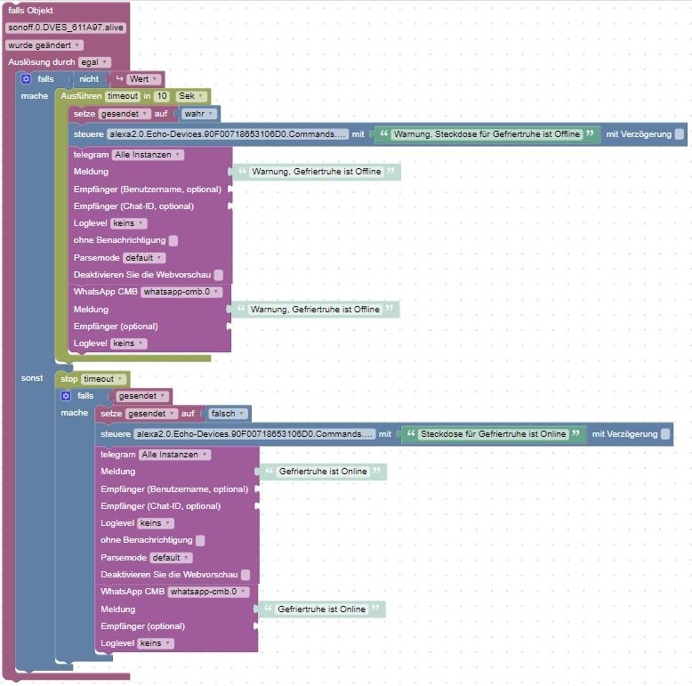

                paul53 @Snupy last edited by paul53
                @snupy sagte: mit einem Timeout ?
                Ja.
                    @snupy mach es wie Paul zeigt. Dort wird über die Sperrvariable gesendet erreicht, dass der Timeout nicht mehrfach gestartet werden kann
                      @homoran sagte: Dort wird über die Sperrvariable gesendet erreicht, dass der Timeout nicht mehrfach gestartet werden kann
                      Dort wird durch "stop timeout" im sonst-Zweig erreicht, dass der Timeout nicht mehrfach gestartet werden kann. Die Variable gesendet verhindert die Nachricht "online", wenn nicht vorher "offline" gesendet wurde.
                        @paul53 sagte:
                        Natürlich, aber durch die Sperrvariable wird dafür gesorgt, dass der sonst Zweig auf gerufen wird, was ich mit nicht timeout erreichen wollte.
                        oder übersehe ich was elementares?
                          @homoran sagte: übersehe ich was elementares?
                          Bei einem Trigger auf einen booleschen Wert mit "wurde geändert" benötigt man keine Sperre mit "nicht timeout", denn es genügt ein "stop timeout" im entgegengesetzten Zweig. Bei Zahlenwerten benötigt man zusätzlich eine Sperre, um Mehrfachstart des Timers zu verhindern.
                            Snupy @paul53 last edited by
                            ihr seit die besten 🙂 das hätte ich nie hinbekommen ... vielen Dank
