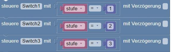

            paul53 @jokeller last edited by
            @jokeller sagte: beim Schalten einer Stufe, jeweils die anderen beiden Schütze ausgeschaltet werden.
            Das ist einfach:

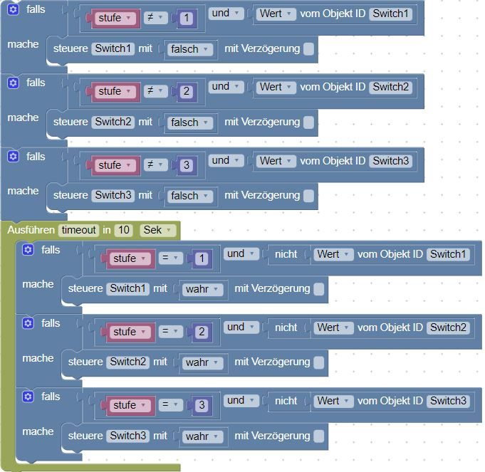

                paul53 @jokeller last edited by paul53
                @jokeller sagte: Ist das realistisch umzusetzen?
                Mit verzögertem Einschalten nach Ausschalten:
                          @jokeller sagte: Weishaupt Elektro-Heizeinsatz 3,5 kW WEH F180 3,5 - 0,5
                          Der lässt sich in 7 Stufen mit je 0,5 kW Abstand schalten.
                          Eine Umschaltpause ist nicht nötig, da jedes Schütz einen anderen Verbraucher schaltet - das sogar mit getrennten Phasen.

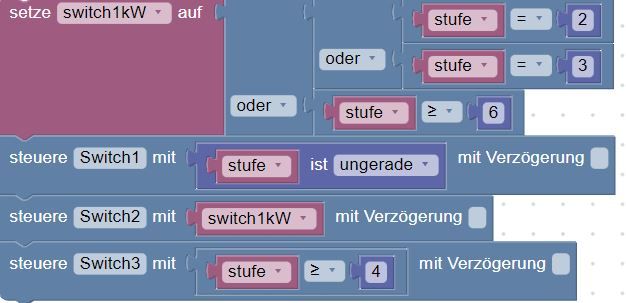

                              @jokeller sagte: dachte, dass jeweils eine Phase die Stufen steuert.
                              Der Heizstab hat 3 Heizwendeln:
                              • 0,5 kW (Switch1)
                              • 1 kW (Switch2)
                              • 2 kW (Switch3)
                              Damit lassen sich 7 Stufen schalten: 0,5; 1; 1,5; 2; 2,5; 3; 3,5 kW. Genau das macht das gezeigte Skript:
                              • 0,5 kW bei Stufen 1,3,5,7 (ungerade)
                              • 1 kW bei Stufen 2,3,6,7
                              • 2 kW bei Stufen 4-7
