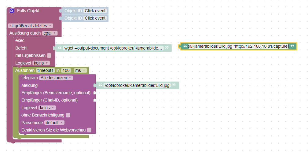

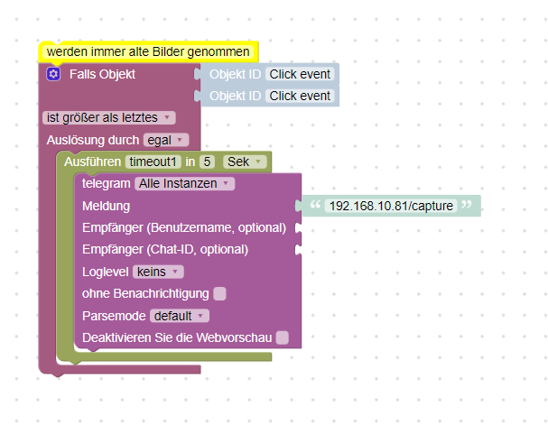

      Ich habe eine ESP32 Cam als Webserver eingerichtet.
      Über "http://192.168.10.81/capture" kann ich mir ein aktuelles Standbild im Browser anschauen.
      Wie kann ich mir das Standbild per Telegram senden?
      Nachfolgendes Blockly schickt die URL. Hätte gerne gleich das Bild.

            Meine Lösung!
            1. Für das erstellte Verzeichnis "Kamerabilder" die Rechte für iobroker geben.
            2. Im Javascript Adapter Kommando "exec" erlauben. Logisch, wenn man es weiß!
