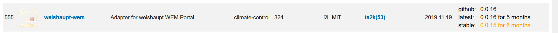

              Ich weiss jetzt gar nicht mehr: ist das eigentlich ein offizieller Adapter, oder lebt der bisher nur im Github?
              Versionsinfo auf der Adapteseite als verfügbar gekennzeichnet ist bei installierter 0.0.16 noch 0.0.15?!

                @xelarep
                ist halt noch eine Beta Version !
                https://download.iobroker.net/list.html
                X 1 Reply Last reply Reply Quote 0
                • X
                  xelarep @Glasfaser last edited by
                  @glasfaser ahh, danke, die Seite kannte ich noch nicht!
