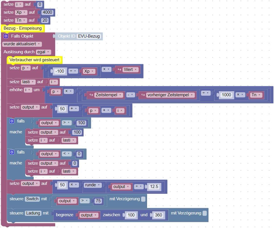

      Servus,
      Stehe ein bisschen auf dem Schlauch.
      Folgende Vorgaben:
      • Balkonkraftwerk 500W Leistung steht als Datenpunkt zur Verfügung
      • Smartmeter steht als Datenpunkt zur Verfügung (Einspeisung negativ / Bezug positiv)
      • kleiner Akku mit 7 Ladestufen welche über einen Datenpunkt zur Verfügung stehen
        (100W,150W,200W,250W,300W,350W,360W) davor Smartplug zum ausschalten des Ladevorgangs
      Erreicht werden soll eine minimale Einspeisung.
        paul53 @Dominik 0 last edited by
        @dominik-0 sagte: 7 Ladestufen welche über einen Datenpunkt zur Verfügung stehen
        Wie wird der Datenpunkt gesteuert? Mit den Leistungswerten in W?
        Dominik 0 1 Reply Last reply Reply Quote 0
        • Dominik 0
          Dominik 0 @paul53 last edited by
          @paul53 Ja genau
            paul53 @Dominik 0 last edited by paul53
            @dominik-0 sagte: Einspeisung negativ / Bezug positiv
            Nimm einen PI-Regler, der den Ausgang in 50-W-Schritten ändert. Bei <= 75 W (rechnerisch) wird ausgeschaltet.
            • Dominik 0
              @paul53 Wow... Das Ding muss mann erstmal verstehen. Vielen Dank erstmal, ich werds mir mal zu Gemüte führen
