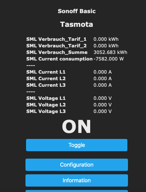

                            WilliKlein @BananaJoe last edited by
                            @bananajoe sagte in SML Stromzähler auslesen:
                            @homoran ach, sind wie ich meine genügend Nachkommastellen:
                            Inzwischen frage ich den Zähler statt meinen Shelly 3EM, immerhin zählt ja was der Zähler sagt.
                            Ich habe einen Tasmota vorinstalliert gekauft, der zeigt bei mir über den IOBroker und den Sonoff Adapter nur denZählerstand Strombezug an, nicht die Einspeisung. ich denke da kann man im Tasmota Menü noch was machen, da habe ich zu wenig Ahnung.
                            Das sieht bei mir so aus.
                            Bildschirmfoto 2023-07-11 um 12.28.05.png Bildschirmfoto 2023-07-11 um 12.27.17.png
                            Kannst Du da was zu sagen ?

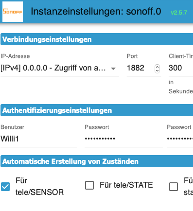

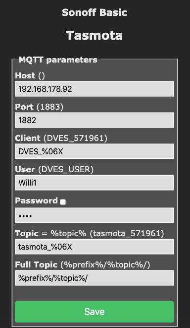

                                            WilliKlein @TT-Tom last edited by
                                            @tt-tom
                                            Der sonoff Adapter und die Tasmota Einstellung.
                                            Ich habe den Port auf 1882 gestellt, hatte ihn vorher auf 1883 bei beiden, hat beides nicht funktioniert.
                                            Chaot 1 Reply Last reply Reply Quote 0
