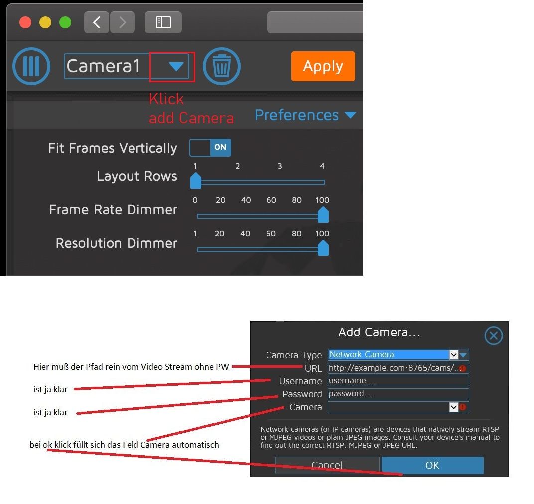

      Hallo, eine Kamera habe ich in meine VIS drin ueber motioneye. Aber, wie bekomme ich eine zweite/dritte Kam rein? Wie lauten die weiteren Adressen von Motioneye fuer die weiteren Cams?

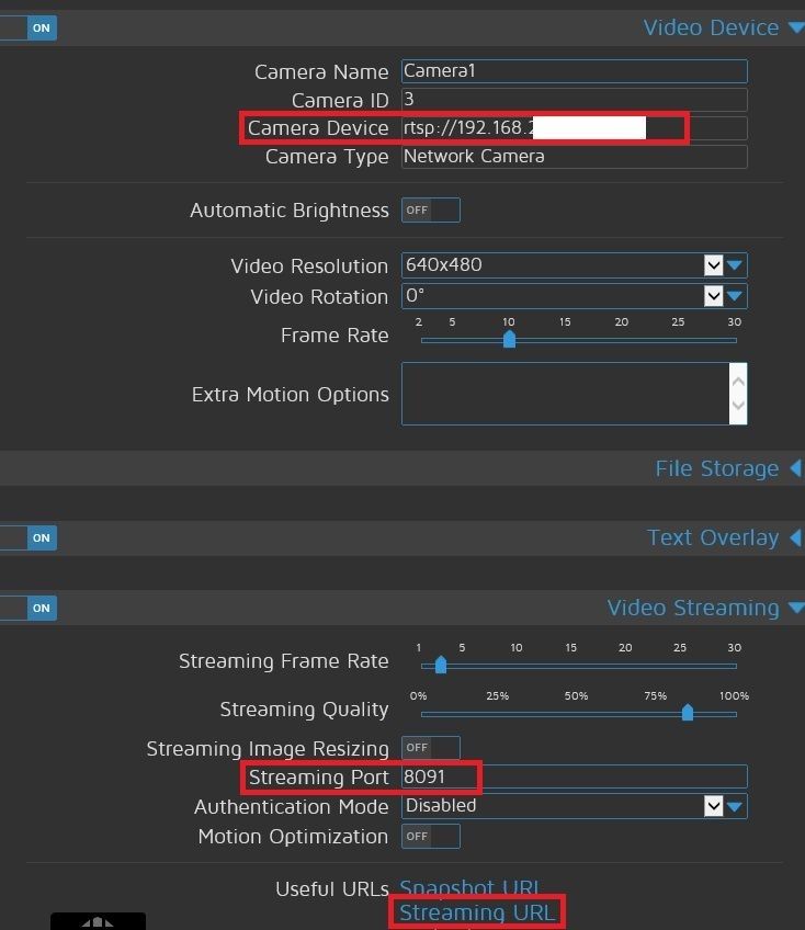

          Ralla66 Most Active @zgadgeter last edited by Ralla66
          @zgadgeter
          zweite dritte Cam müssen zuerst in Motioneye angelegt sein.
          URL steht dann unter Streaming URL.

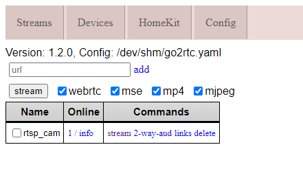

                          Hallo Patrick, ich habe Frigate schon seit ner Weile im Einsatz und es läuft mit der Personen und Objekterkennung einfach genial. Die Unterscheidung zwischen Katze, Hund und Vogel funktioniert zwar nicht zu 100% (was aber auch an meinen Einstellungen liegen kann) aber es kommt ja mehr auf die Erkennung von Personen an und das läuft einfach.
                          Ist aber auf jeden Fall anzuraten einen Google Coral TPU zu verwenden. der Gewaltig die Rechenlast vom Prozessor reduziert, weil dieser dann die Berechnungen durchführt.
                          Frigate gibt es seit diesen Jahr in der Version 0.12.0 und hat jetzt die Integration von go2rtc
                          Damit und den iframe-Widget ist es nun möglich das Livebild inkl. Ton in der VIS anzuzeigen!
                                      Hast du dazu mal ein Beispiel Config? Aktuell teste ich mit einer Reolink E1 Zoom und probiere jetzt schon mehrere Tage das go2rtc so aufzubereiten dass es die VIS anzeigen kann. Irgendwo ist da noch ein Knoten bei mir im Hirn.

                                        Hallo Patrick, bei der Umstellung auf go2rtc musste ich auch erst ein wenig probieren.
                                        Wenn ich dir ein Rat geben kann, versuche andere Kameras als Reolink zu nutzen. Versuche welche von Dahua, Hikvision, and Amcrest zu nehmen, wie es der Entwickler vorschlägt.
                                        Ich habe 3 Reolinks (hatte ich vor Frigate NVR) und eine davon ( RLC-510A ) hat bei den aufnahmen immer mal Aussetzer (Ton läuft noch Bild friert aber ein, oder auch mal komplett Schwarzes Bild).

                                            • Wal
                                              Wal Developer @paeppi last edited by Wal
                                              @paeppi ,
                                              hier meine minimale, du must nur unter go2rtc deine rtsp-Url eintragen:
                                              detectors:
                                                ov:
                                                  type: openvino
                                                  device: AUTO
                                                  model:
                                                    path: /openvino-model/ssdlite_mobilenet_v2.xml
                                              model:
                                                width: 300
                                                height: 300
                                                input_tensor: nhwc
                                                input_pixel_format: bgr
                                                labelmap_path: /openvino-model/coco_91cl_bkgr.txt
                                              mqtt:
                                                host: 192.168.122.20
                                                user: user
                                                password: 012345678
                                                port: 1234
                                              go2rtc:
                                                streams:
                                                  rtsp_cam:
                                                    - rtsp://admin:12345678@192.168.122.100:554/h264Preview_01_main
                                                    - "ffmpeg:rtsp_cam#audio=opus"
                                              cameras:
                                                rtsp_cam:
                                                  ffmpeg:
                                                    inputs:
                                                      - path: rtsp://127.0.0.1:8554/rtsp_cam
                                                        input_args: preset-rtsp-restream
                                                        roles:
                                                          - record
                                              diese Ports müssen in der docker yml freigeschaltet werden:
                                                  ports:
                                                    - "5000:5000"
                                                    - "1935:1935" # RTMP feeds
                                                    - "1984:1984"
                                                    - "8555:8555/tcp" # WebRTC over tcp
                                                    - "8555:8555/udp" # WebRTC over udp
                                              danach kannst du unter http://ip:1984 das aufrufen:
                                              und die htmlstreams unter links für die Vis testen
                                              S 1 Reply Last reply Reply Quote 3
