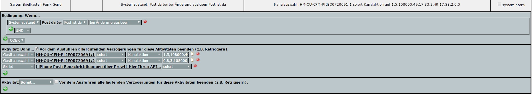

      Moin,
      ich habe mir eine Lichtschranke in den Briefkasten gebaut damit ich weiß wann der Postmann durch ist und auch Post da ist.
      Das problem ist, sobald Post im Kasten liegt bekomme ich von Pushover immer wieder Meldungen das Post da ist.
      Einmal würde ja reichen.
      Ich habe mir ein Programm geschrieben wenn die LS schaltet wird die Variable (Post da) "bei Änderung auslösend".
      Damit löse ich in einem 2ten Programm eben die Pushover Mitteilung aus und den MP3 Gong im Hausflur.
      Dort habe ich vorgegeben wenn Variable "Post da" gesetzt wird löse die Push Mitteilung aus und den MP3 Gong.
      Und solange die Post im Kasten liegt sendet das System wohl fröhlich Mitteilungen.
      Wie kann ich das ganze eindämmen? In den Adapter Einstellungen habe ich nichts dazu gefunden…
      Weiß jemand mehr dazu?

            Dice19 last edited by
            Moin,
            hab mir das als Programm in der CCU zusammen gebaut.
            Scripte sind nicht so meins 😢
                Die Variable setze ich mit dem 3 fach Kontakt wo rüber auch die Briefkastenklappe abgefragt wird.
                Im 2ten Programm löse ich den Gong aus und die Push Nachricht.
                Tobias
                  Ich würde mal auf die Schnelle sagen, dass du beim Auslöseprogramm bei "sonst wenn" den falschen Kanal genommen hast. Oder hast du zwei "Sensoren" im Briefkasten. Du hast einmal beim Einschalten …:1 verwendet zum zurücksetzen verwendest du aber ...:2, da müsste meiner Meinung nach auch die 1 rein!
