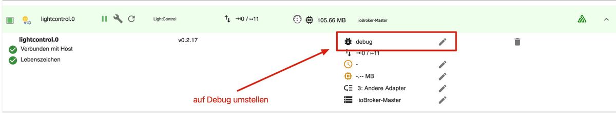

      Gehst zum Adapter stellst das logging auf „debug
      Den Light Control Adapter? da kann ich nix einstellen...
      Nun alles markieren und hier posten mit Code-Tags (Code-Tags )

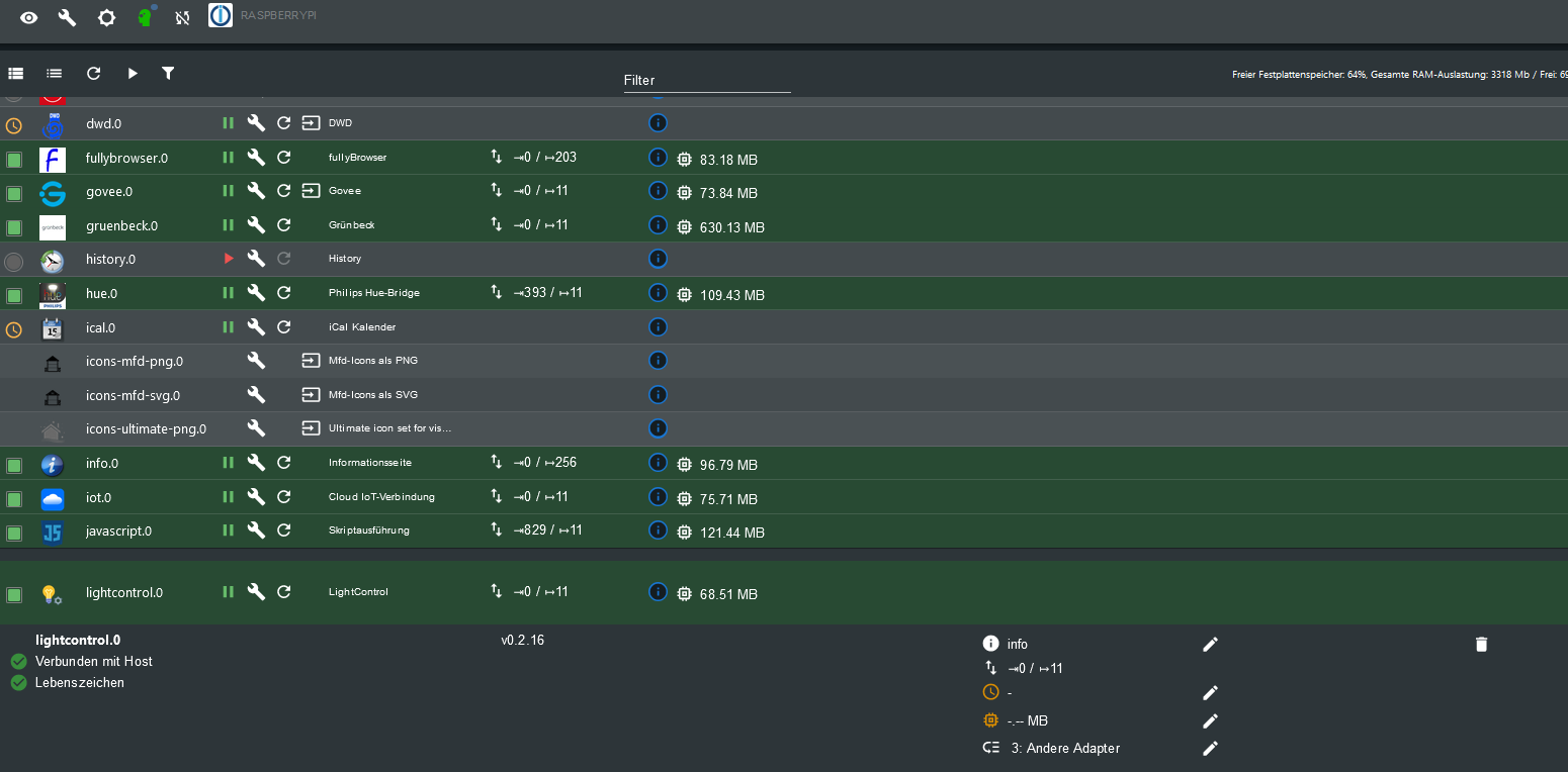

        gluecksmann @Schmakus last edited by
        @schmakus
        Ich komme mir doof vor... aber bei mir sieht das so aus...
        Schmakus 1 Reply Last reply Reply Quote 0
        • Schmakus
          Schmakus Developer @gluecksmann last edited by
          @gluecksmann sagte in Smartcontrol Adapter, mehrere DAtenpunkte ändern:
          @schmakus

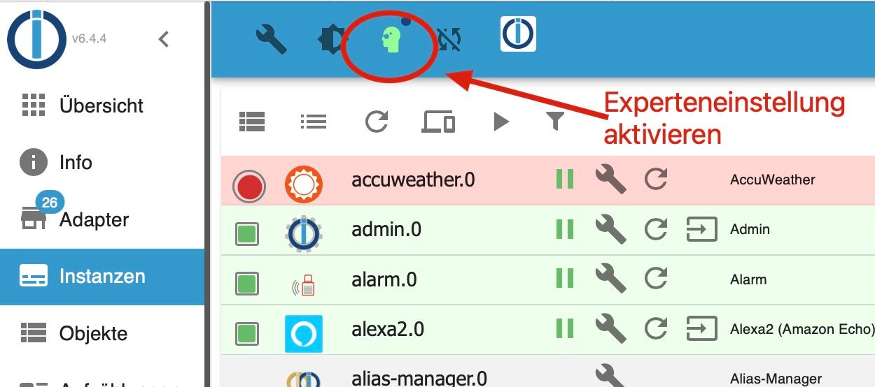

          Kein Problem! Jetzt fährst du mit der Maus über die Zeile des Adapters, dann erscheint eine Hand und klickst und schon öffnet sich die weiteren Einstellmöglichkeiten.
          • G
            @schmakus
            Ah...der Käfer erscheint erst wenn man das aktiviert hat... ok...wir kommen näher...
            G 2 Replies Last reply Reply Quote 0

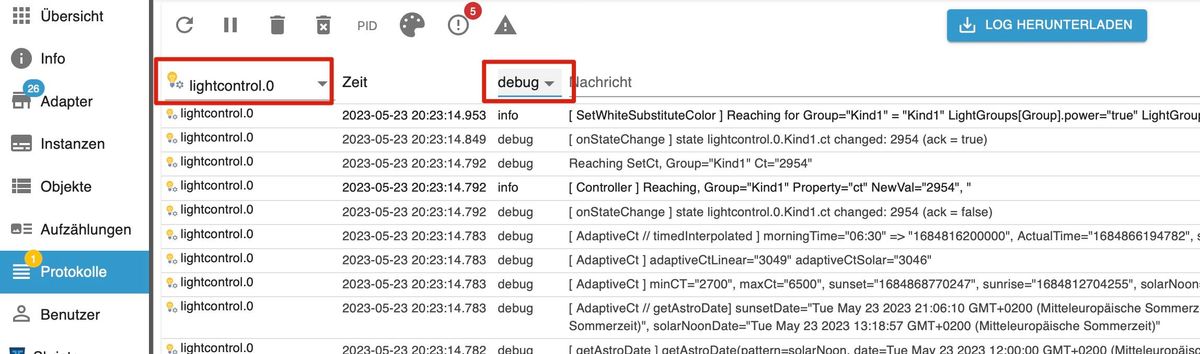

                  @gluecksmann Hier stimmt was nicht:
                  2023-05-23 20:49:38.810	debug	[ InitCustomStates ] LightControl enabled state found lightcontrol.0.Keller.power
                  Du darfst natürlich nicht die Adapter-Datenpunkte als Lampen hinzufügen!!! Nur Datenpunkte von anderen Adaptern.
                  BTW: Das muss ich unterbinden. 😀

                      Nicht wirklich. Du hast unter lightcontrol.0 Datenpunkte als Licht definiert. Das darfst du natürlich nicht!
                      Filter mal in den Objekten die Einstellungen nach lightcontrol. Dann siehts du alle Datenpunkte, welche lightcontrol zugeordnet wurden. Und bei den Datenpunkten, welche dem Adapter selbst gehören, deaktivierst du die Einstellungen.
                      Ansonsten kann ich dir nur raten, ioBroker Basics zu lernen. Entweder über YouTube oder den Masterkurs von https://haus-automatisierung.com
