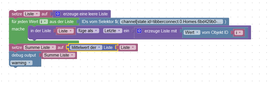

      ich habe ein Problem welches ich nicht gelöst bekomme und auch irgendwie nicht verstehe. Ich möchte mir vom Tibber adapter die Tageswerte in eine Liste schreiben und dann den Mittelwert errechnen. Entweder direkt oder über den zwischenwert Summe/24. Dazu habe ich folgendes "gebaut":
      Den Debug ausgang hab ich immer nagepasst um die verschiedenen Ergebnisse anzuzeigen.
      Minimalwert funktioniert: javascript.0 (1757) script.js.common.Tibber.Durchschnittspreis_vomTag_ermitteln: 0.1675
      Maximalwert funktioniert:javascript.0 (1757) script.js.common.Tibber.Durchschnittspreis_vomTag_ermitteln: 0.2948
      Summe macht das hier ??? javascript.0 (1757) script.js.common.Tibber.Durchschnittspreis_vomTag_ermitteln: 0.24650.23950.2510.24290.2320.21450.17780.16750.20390.24060.25660.27740.23580.28350.27930.27740.26820.22810.23090.2410.27120.28930.29480.2749
      Und Mittelwert: javascript.0 (1757) script.js.common.Tibber.Durchschnittspreis_vomTag_ermitteln: NaN
      Ich hab jetzt viel Gesucht und versucht das thema zu verstehen, auch habe ich die zahlen schon x 10.000 gerechnet, da ic hdachte er kommt mit 0.x zahlen nicht klar, aber imemr das gleiche ergebniss. Minimal passt, Maximal passt, auch die Liste kann ich sauber über debug ausgeben. Aber summe udn Mittelert funktionieren nicht.
      jemand ne Idee.
      Danke für eure Unterstützung
      MFG
      Jens
        paul53 @poeoe last edited by paul53
        @poeoe sagte: summe udn Mittelert funktionieren nicht.
        "erzeuge Liste mit" hat dort nichts verloren!

            poeoe @paul53 last edited by
            @paul53 DANKE, funktioniert! irgendwann sieht man den Wlad vor lauter Bäumen nicht mehr.
