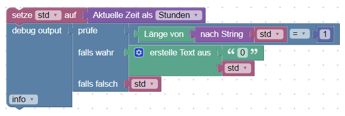

      Gibt es einen einfacheren Weg die aktuelle Stunde mit führender 0 als string zu erhalten?
      aktuell hab ich diese Lösung, scheint mir aber etwas kompliziert:
      paul53 rug1024 2 Replies Last reply Reply Quote 0
        paul53 @rtwl last edited by
        @rtwl
        Ein Vergleich "std < 10" ist etwas einfacher.
        rtwl 1 Reply Last reply Reply Quote 0

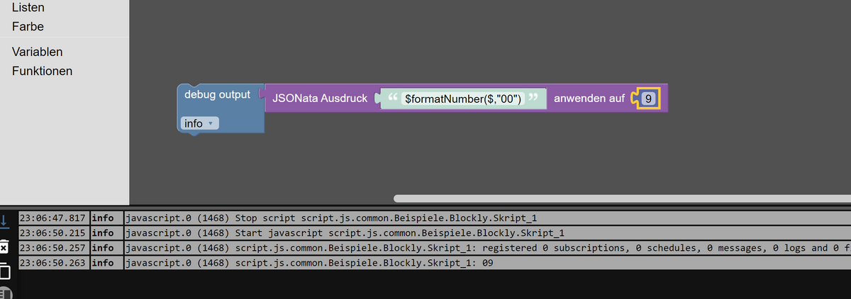

        • rtwl
          rtwl @paul53 last edited by
          Super danke, stimmt. Daran hab ich nicht gedacht.
          Im Excel gibt es eine Funktion, dass man eine Zahl in einen Text konvertiert wobei sie immer zwei Stellen im Format "00" hat - sowas gibt es hier bei Blockly nicht, oder?
          Die Excel Formel wäre: =TEXT(A1;"00") - In A1 steht zb 9 als value und die Ausgabe wäre "09" als Text

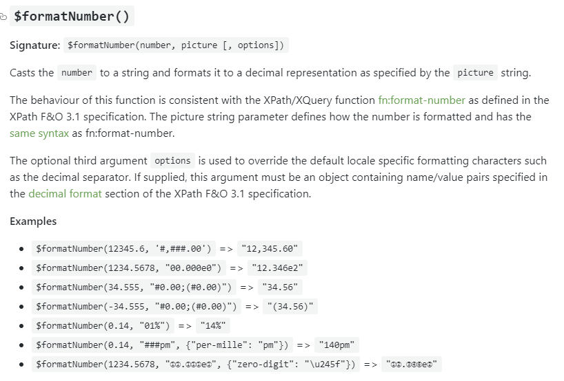

            • mickym
              mickym Most Active @rtwl last edited by
              @rtwl sagte in aktuelle Stunde mit führender Null:
              Doch das geht einfach, wenn ihr halt auch JSONATA in Blockly verwendet:
              rug1024 1 Reply Last reply Reply Quote 1
              • rtwl
                rtwl last edited by
                @mickym
                aaah, sehr fein!
                Danke für den Hinweis

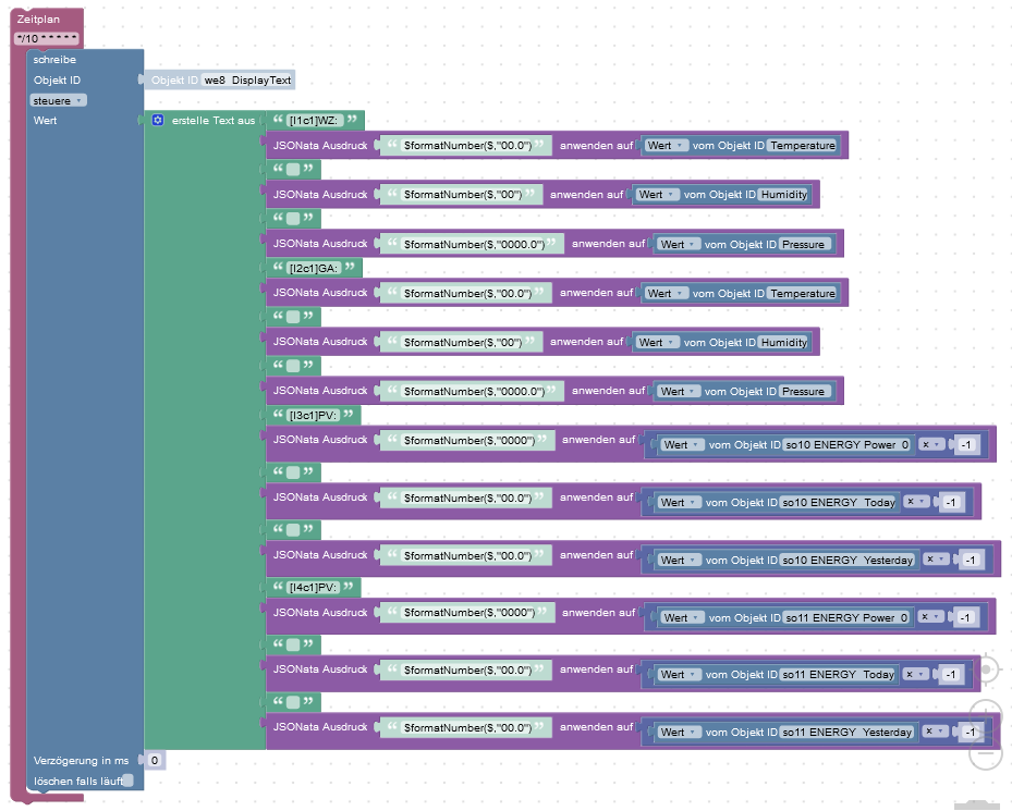

                • rug1024
                  rug1024 @mickym last edited by
                  @mickym Genial, DANKE!
                  Kann ich auch gebrauchen um meine Temperaturanzeige einheitlich zu gestalten, auch bei glatten Werten ohne Stelle hinter dem Komma möchte ich dort eine .0 haben.
                  • rug1024
                    rug1024 @rug1024 last edited by rug1024
                    Habe alles umgestellt auf Formatierung mit JSONata, klappt super.

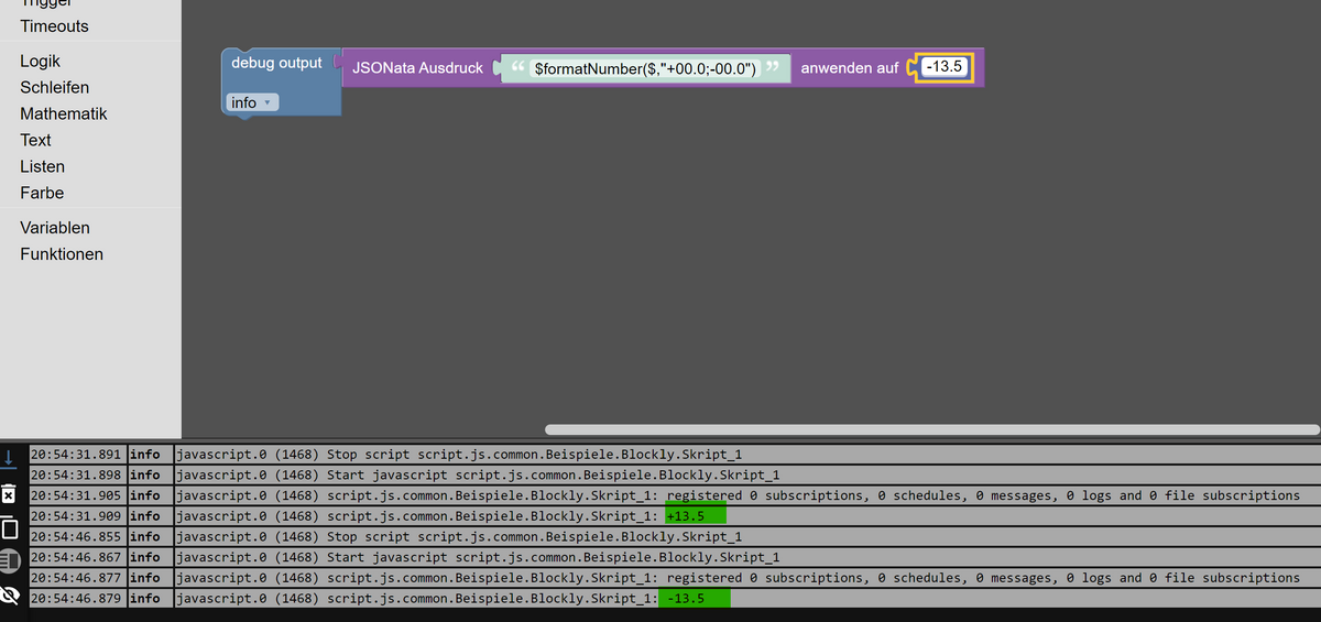

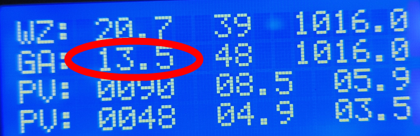

                    Eine Sache konnte ich aber nicht lösen: der Temperaturwert für GArten kann im Winter ein "-" davor bekommen.
                    Kann ich das so formatieren das aktuell ein "+" davor erscheint, quasi als Platzhalter für das Minus?
                    Hintergrund warum ich das so machen möchte ist, dass das Tasmota-LCD beim Löschen immer kurz flackert, daher überschreibe ich es lediglich mit den aktuellen Werten. Dafür müssen aber immer alle Ziffern an der selben Stelle sein.
                    mickym rtwl 3 Replies Last reply Reply Quote 0

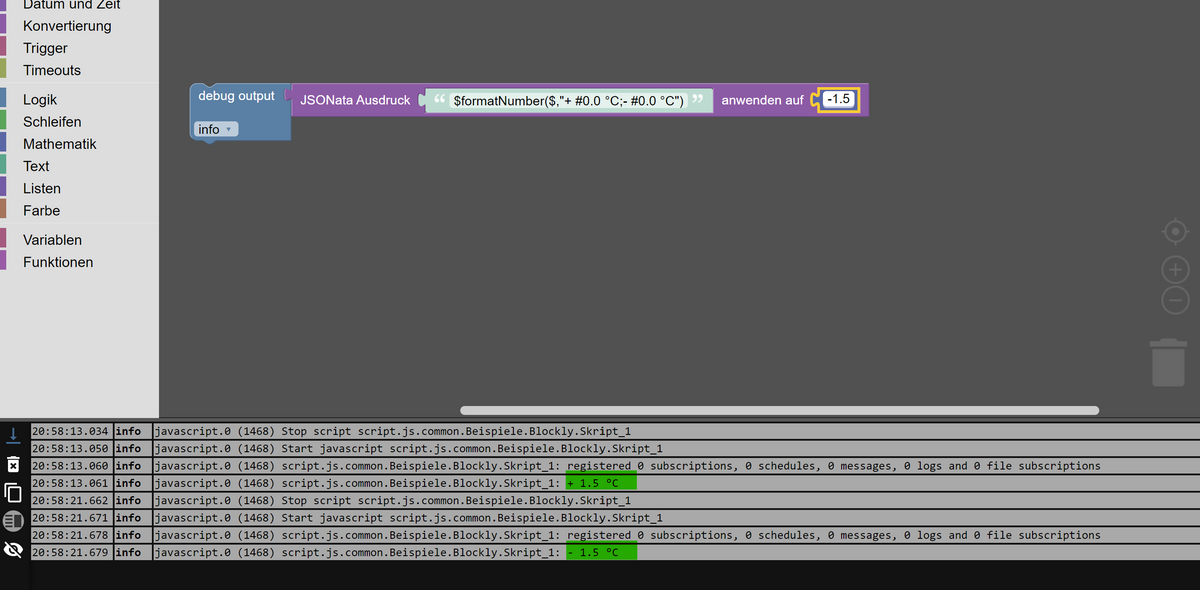

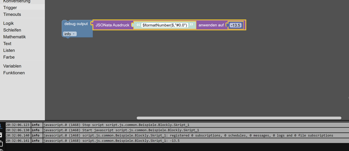

                    • mickym
                      mickym Most Active @rug1024 last edited by
                      @rug1024 Bei der Temperatur ist der doppelte Wert doch nicht erforderlich:
                      • rtwl
                        rtwl @rug1024 last edited by
                        @rug1024
                        ich rate jetzt mal:
                        "+#0, 00;-#0,00"
                        mickym 2 Replies Last reply Reply Quote 1

                          • mickym
                            mickym Most Active @rtwl last edited by mickym
                            gelöscht
                            • mickym
                              @rug1024
                              ich rate jetzt mal:
                              "+#0, 00;-#0,00"
                              Du hast vollkommen Recht, das funktioniert. 😉

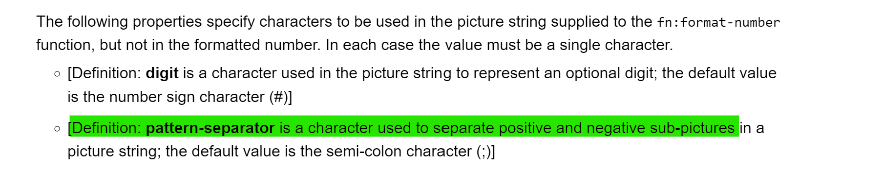

                              Das funktioniert auch:
                              Der Schlüssel ist tatsächlich:
                              rug1024 1 Reply Last reply Reply Quote 2
                              • rug1024
                                @mickym
                                @rtwl
                                Vielen Dank! 👍
                                Solange alle Temperaturen <100 bleiben passt alles ☀
