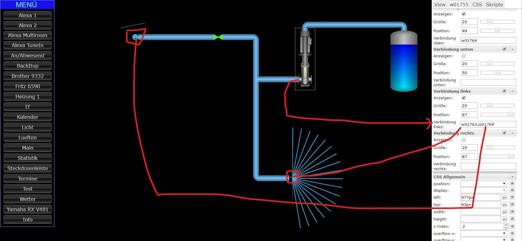

        ich versuche gerade meine Rasenbewässerung in vis zu implementieren.
        Meinen Flachwassertank konnte ich mit Füllstandsanzeige genauso wie die Pumpe und die Leitungen integrieren.
        Schalte ich die Pumpe ein verändert sich auch die Farbe der Leitungen, soweit so gut.
        Ein Problem habe ich mit dem Einfügen der Rasensprinkler.
        Diese ziehe ich auf die Enden der Leitungen (hier gibt es keine Objekt ID mit der man dem Sprinkler sagen könnte, dass er aktiv sein soll).
        Die Sprinkler starten nicht obwohl die Pumpe an und die Leitungen gefüllt sind.
        Was muss ich tun, damit die Sprinkler in der View richtig (also Bewässerung an) angzeigt werden?
        Vielen Dank für deine Hilfe!

          Was du testen kannst ist ob der sprenkler an geht wenn du beim der Pumpe direkt die id eines Sprinklers einträgst?!

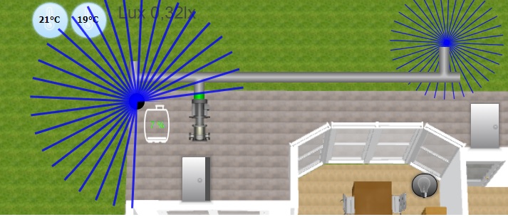

                    Habt ihr bzgl. der falschen Darstellung des Sektorenregners (siehe Screenshot) eine Idee?
                    Matthias

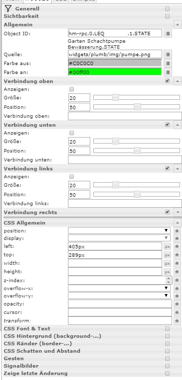

                      Kannst Du bitte bestätigen das Du die 1.0 vom Adapter installiert hast?
                      Bitte mal die Konfiguration des Widgets als Screenshot zeigen

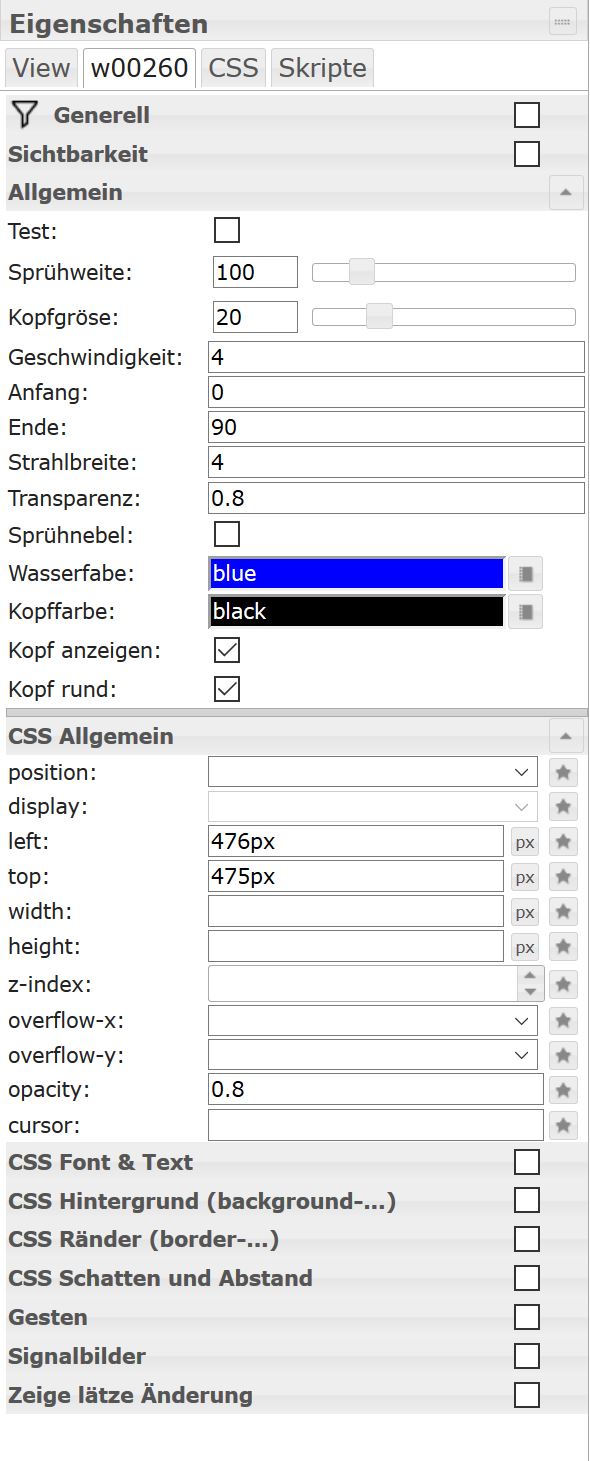

                        Matthias I last edited by
                        Na klar…siehe Anhang

                          apollon77 last edited by
                          Hm … dann habe ich keine Idee. bei mir tut alles.
                              Die WidgetKonguration im Vis meine ich 🙂

                                    Welcher Widgetist das denn? Ich nutze Sprinkler_R und da sehen die Einstellungen anders aus … interessant
                                      Sprinkler R funktioniert bei mir auch einwandfrei.
                                      Da ich aber Sektorenregner in den Boden eingelassen habe, trifft bei der Visualisierung besser Sprinkler I zu und der tuts leider nur in der Vorschau in der Edit.
                                      Schade!
                                      Kannst du spaßeshalber bei dir mal einen Sprinkler I einbauen und schauen ob du das gleiche Problem hast?
                                      (Das löst zwar nicht mein Problem, zeigt mir aber, dass es nicht an der Hardware liegt)

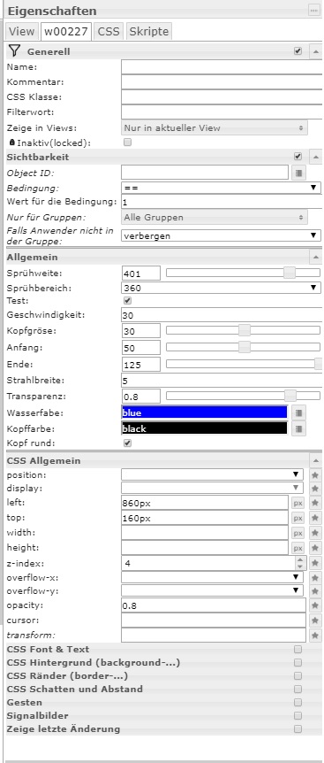

                                          wie bekomme ich den Sprinkler gestartet?
                                          Wollte es mit dem State meines Schaltaktors machen die auch die Pumpe steuert aber finde nichts wo das den State eintragen kann.
                                          Das komische ist, das Spinkler R auch in der VIS verschwindet, im Edit Fenster ist er da, in der VIS nicht mehr. Nur Spinkler I ist vorhanden.
                                            Du musst ein pumpen Widget einfügen. Das hat dann ein State für aktiv/inaktiv.
                                            Was meinst du mit er verschwindet?
                                            Zeug mal konfig der Widgets.
