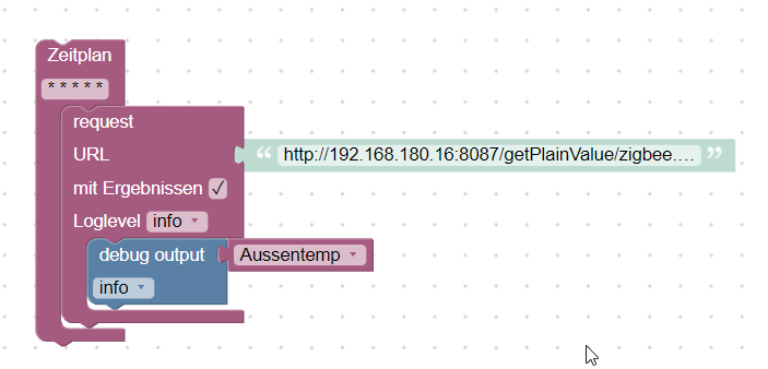

      ich möchte von einem ioBroker einen Wert von einem 2. ioBroker mittels SimpleAPI auslesen.
      Hierfür hatte ich mich etwas eingelesen, komme jedoch in Blockly nicht weiter.
      In einem Browser bekomme ich den korrekten Wert mittels folgenden Befehl angezeigt:
      http://192.168.180.16:8087/getPlainValue/zigbee.0.00158d00034f6381.temperature
      Jedoch meldet Blockly bei folgendem Programm ein undefined:
      Die Variable hatte ich aber ganz normal in Blockly erstellt.
      Kann man mit dem Block "debug output" eigentlich direkt in ein Datenpunkt schreiben?
      Ach ja, Zeitplan/Cron ist auf jede Minute eingestellt.
        paul53 @hg6806 last edited by
        @hg6806 sagte: undefined:
        Ändere den Variablenbezeichner von Aussentemp in result (exakt so geschrieben).

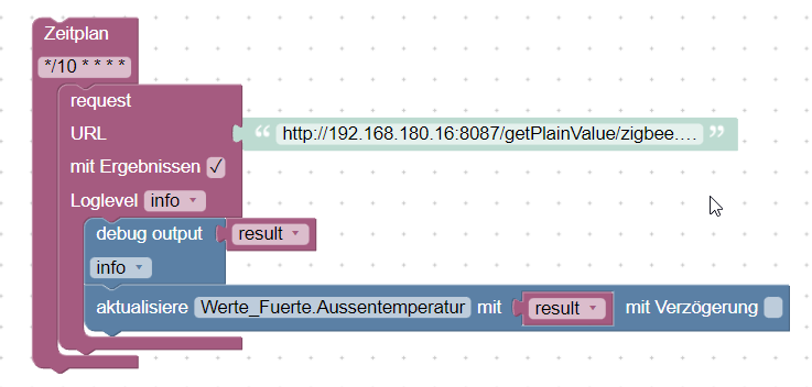

        • hg6806
          hg6806 Most Active @paul53 last edited by hg6806
          Danke für den Tipp, so funktioniert es nun:
          Auch weitere Werte kann ich so abfragen.

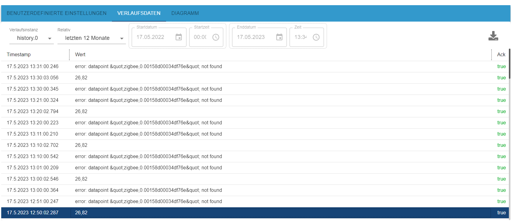

            Jetzt habe ich doch noch einen Fehler. Im Datenpunkt taucht anstelle des Wertes folgendes manchmal auf:
            error: datapoint "zigbee.0.00158d00034df76e" not found
            Nach einiger Zeit steht ein Wert wieder drin.
            Ich frage alle 10 Minuten ab, zwischen den Werten habe ich sogar 1Sek. Pause.
            In History sieht das wie folgt aus:
            Wenn ich über einen Browser und http den Wert abfrage bekomme ich IMMER einen Wert.
            Liegt also an Blockly. Das sieht nun wie folgt aus:

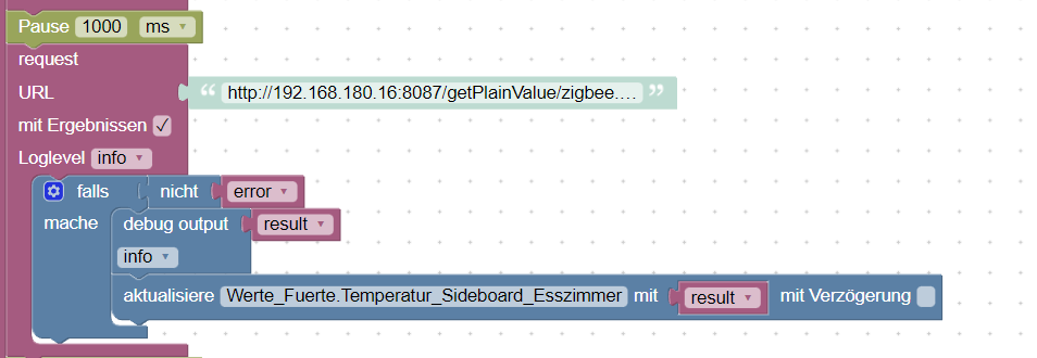

              @hg6806
              Versuche es mal so:
              hg6806 1 Reply Last reply Reply Quote 0
              • hg6806

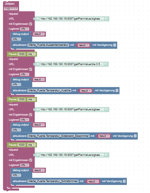

                Habe ich, wirft aber noch immer den Fehler.
                Im Javascript Log kommt der Fehler jede Minuten, in Cron habe ich aber alle 10 Minuten Abfrage eingestellt.

                  paul53 @hg6806 last edited by paul53
                  @hg6806 sagte: Im Javascript Log kommt der Fehler jede Minuten, in Cron habe ich aber alle 10 Minuten Abfrage eingestellt.
                  Es ist das Skript "common.Sonstiges.Werte_Fuerte_abfragen" mit dem 10-Minuten-CRON? Es sieht danach aus, dass noch ein weiterer CRON-Job aktiv ist, der jede Minute 4 "requests" ohne Pause startet. Starte mal ioBroker neu.
                  Deaktiviere den Loglevel bei "request".
                  @hg6806 sagte:
                  getPlainValue/zigbee.0.00158d00034df76e
                  Hier fehlt der Datenpunktname (im Minuten-CRON).

                        Ich wollte nochmal Rückmeldung geben.
                        Nach dem Entfernen des Loglevel bei request und reboot läuft alles.
                        Auch die Fehler-Abfrage habe ich rausgenommen.
                        Danke nochmals!
