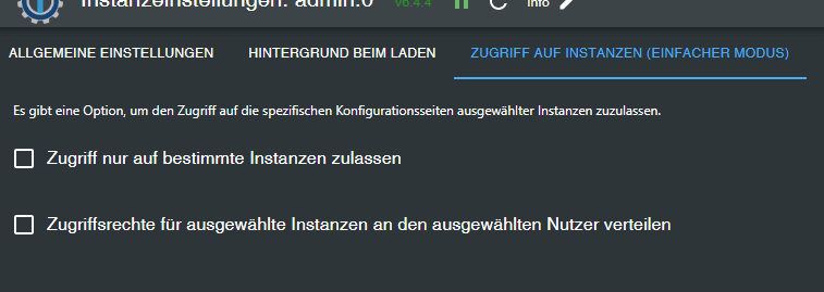

      Ich habe vorhin einen RIESENfehler gemacht.
      Heute morgen das update von devices.0 installiert. Da keine Konfigurationsmöglichkeit zu sehen war, in der Adapterbeschreibung gelesen, dass man im Admin-Adapter ein Häkchen setzen sollte. Dies habe ich gemacht, den "Zugang zu den Instanzen" ebenfalls mit Häkchen aktiviert und Enter gedrückt.
      Erst nachdem ich jetzt nur noch auf diesen Adapter zugreifen kann, habe ich mein Gehirn eingeschaltet.
      Ich habe jetzt iobroker gestoppt, Back-up wird täglich gemacht.
      Gibt es eine Möglichkeit, diesen Fehler rückgängig zu machen oder muss ich iobroker neu aufsetzen und Back-up einspielen?
      Ich hoffe jemand kann mir helfen.
      Viele Grüße
      Jürgen

        • Ü
          Ünne @crunchip last edited by
          @crunchip
          Ja genau, Häkchen bei "zugriff nur auf bestimmte Instanzen" und Häkchen nur bei Instanz Devices.0.
          Ich Dussel! Deshalb kann ich jetzt nur noch auf diese eine Instanz zugreifen, kein Admin mehr, usw.
          (Da ich jetzt iobroker gestoppt habe, konnte ich die Details der Instanzen nicht mehr nachschauen.)
          Jürgen

                • Ü
                  @crunchip
                  @teletapi
                  ich denke, der device-adapter ist nicht wichtig.
                  Ich müsste von extern (über Linux) (nicht über iobroker, denn ich kann ja nur den device-adapter sehen) die Häckchen im admin-Adapter entfernen. Geht das?
                  Ob es was nützt, eine zweite Admin-Instanz zu installieren, weiß ich nicht. Eventuell übernimmt die zweite Instanz die Einstellungen der ersten.
                  Iobroker läuft unter Linux, Ubuntu auf einem NUC, falls das irgendwie relevant ist.
                  Ü crunchip 2 Replies Last reply Reply Quote 0

                                • Ü
                                  Ünne @DJMarc75 last edited by
                                  @djmarc75
                                  habe ich gemacht
                                  "admin.1" ist created.
                                  Nach Start iobroker komme ich -wie bisher- nur auf den "devices" Tab.
                                  Ich müsste den Iobroker mit dem Admin.1 starten, aber wie?
                                  DJMarc75 2 Replies Last reply Reply Quote 0
                                  • DJMarc75
                                    DJMarc75 @Ünne last edited by
                                    @ünne sorry, mach nochmal
                                    iobroker add admin --port 8089
                                    und dann mit
                                    http://deineIP:8089
                                    aufrufen

                                        • Ü
                                          @djmarc75
                                          Danke, hat alles-wie beschrieben- geklappt.
                                          Jetzt einfach die Instanzen admin.1 und admin.2 in den Papierkorb schieben, oder noch etwas spezielles?
                                          Die erwähnte Doku habe ich nicht gefunden, ich habe wohl nicht die richtigen Stichworte genommen.
                                          DJMarc75 crunchip 2 Replies Last reply Reply Quote 0
