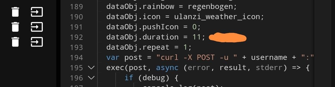

      wie kann ich bei einer Experten App die Dauer und Wiederholungsanzahl einstellen
      Aktuell nicht vorgesehen. So eine App hat ja ~30 Attribute. Und ich habe für einen ersten Test wie das Thema ankommt, nur eine handvoll davon als Datenpunkt bereitgestellt. Siehst Du ja welche es bisher gibt.
      Wenn man das jetzt alles mit den Experten-Apps konfigurierbar macht, sind wir irgendwann an dem Punkt wo es einfacher wäre einfach selbst die Payloads mit den gewünschten Attributen an das Gerät zusammenzubauen. Eventuell stelle ich noch einen Datenpunkt in den Experten-Apps bereit, in welchem man ein Objekt mit allen Attribute definieren kann, welches dann "angereichert" wird. Dann könnte man alles machen. Ist aber etwas Wissen über JSON / Objekte nötig. Dazu habe ich ja schon etliche Erklärungen erstellt, sollte also kein Problem sein.

        @steffe-s sagte in Test Adapter Awtrix-Light (Awtrix 3):
        @ih8sn0w
        Wenn es nur um die Zeit des Wetterskriptes geht dann versuche mal den Wert "duration" zu ändern.
        Warum machst Du das über curl und exec, statt einfach über httpPost? Dafür ist die Funktion doch da. Extra einen Systemprozess mit curl zu starten ist unnötig komplex in dem Fall. Und passt auch gar nicht in den Thread hier, wo es ja um den Adapter geht.

          Steffe.S. @haus-automatisierung last edited by
          Ich war der Meinung, dass die Dauer des Wetterskriptes geändert werden sollte, dann habe ich das wohl falsch interpretiert .
          Kannst Du dann die Falschmeldung von mir bitte löschen?
            Ja, aber damit ist (hoffentlich) das Script hier gemeint: https://github.com/klein0r/ioBroker.awtrix-light/blob/master/docs/en/weather-app.md
            Also über die Experten-Apps des Adapters. Ansonsten hätte die Info hier im Thread ja auch nichts verloren.
              genau das Skript war gemeint.
              Schon mal danke für eure Antworten.
              Ich habe es jetzt über den „duration“ Wert gelöst und den im Skript ergänzt und auf 15 Sekunden gesetzt. Das passt dann perfekt für mich, weil die Wetteranzeige dann 3x wiederholt wird.
              Steffe.S. R 2 Replies Last reply Reply Quote 0

                  @ih8sn0w sagte in Test Adapter Awtrix-Light (Awtrix 3):
                  passt, danke für den Tip

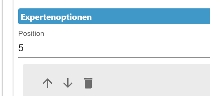

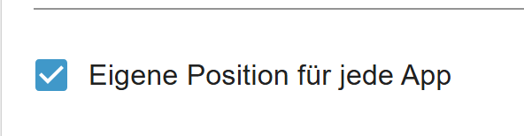

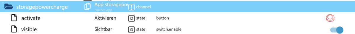

                                    Hallo @haus-automatisierung ich habe ja in den Objekten die Möglichkeit eine App mit visible = false nicht anzuzeigen.
                                    Der DP hier:
                                    Zusätzlich kann ich ja in den Einstellungen die Position der Apps angeben:
                                    Funktioniert soweit...
                                    Aber wenn die App einmal visible = false hatte, dann wird sie mit visible = true nicht mehr an die Ursprüngliche Position gesetzt, sondern an die letzte, oder dort, wie die Uhr gerade ist.
                                    Ist das korrekt? Soll das so sein?
                                    haus-automatisierung 1 Reply Last reply Reply Quote 0
                                      haus-automatisierung Developer Most Active @Ben1983 last edited by
                                      @ben1983 Position ist ein experimentelles Feature in der Awtrix Firmware. Habe keinen Einfluss darauf, ob die Position dann auch wirklich übernommen wird. Ich gebe die Info einfach nur mit.
                                      Bin also der falsche Ansprechpartner
