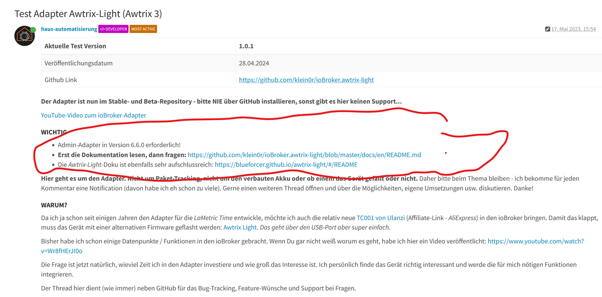

                                  @arteck said in Test Adapter Awtrix-Light (Awtrix 3):
                                  Doku wird überbewertet.. wer braucht den das...
                                  Ihr meint diese Doku aus dem ersten beitrag z.B. ?
                                  https://blueforcer.github.io/awtrix-light/#/README
                                    arteck Developer Most Active @topsurfer last edited by
                                    @topsurfer ist jetzt nicht dein ernst oder

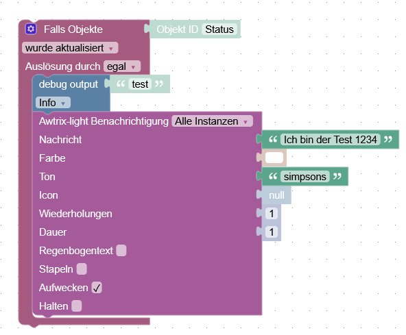

                                          OK, holpriger Start - hatte einen Fehler bei der IP, und da dachte ich, dass es am fehlenden MQTT liegen (könnte) ...
                                          Jetzt isser "live", aber trotzdem eine Frage (hab hier im Thread auch was gefunden, aber nix konkretes)
                                          Sound:
                                          Habe eine RTTTL-Sounddatei von hier , in den Ordner "MELODIES" hochgeladen als "simpsons".
                                          "Volume" steht auf 25, aber es kommt kein Ton (der Test-Text erscheint!).
                                          Wo liegt der Fehler?
                                          ESP8266 K 2 Replies Last reply Reply Quote 0
                                          • ESP8266
                                            ESP8266 @topsurfer last edited by ESP8266
                                            @topsurfer , in den Doku´s von blueforcer und @haus-automatisierung ist nun alles beschrieben und man sollte erstmal alles durch probieren. Das Thema hat hier nichts zutun. Hier geht es um den Adapter und nichts über Sounds und Blockly. Sounds ist ein Thema für blueforcer. Mach dort bitte ein Issue auf.
