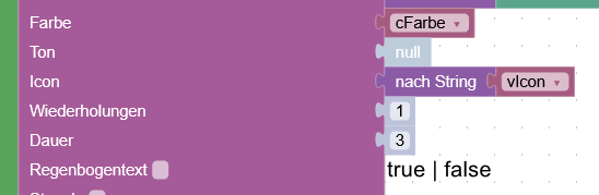

                                      noch eine Frage 😉
                                      Im Blockly "awtrix light Benachrichtigung" ist es ja möglich, Text, Icon und Farben als Parameter mit zu übergeben.
                                      Die Option, den "Regenbogentext" per Parameter (Bsp Blockly: Falls Wert > 80 Regenbogentext=True sonst False) zu steuern habe ich nicht gefunden, geht 'nur' mit" haken" setzen.
                                      Wäre das evtl. noch eine Option, für ein Feature request?
                                      • haus-automatisierung
                                        haus-automatisierung Developer Most Active @topsurfer last edited by
                                        @topsurfer sagte in Test Adapter Awtrix-Light (Awtrix 3):
                                        Hätte nicht gedacht, dass jemand den Baustein vollständig über Variablen befüllen möchte. In welchem Szenario ist das interessant?
                                          topsurfer @haus-automatisierung last edited by
                                          Über eine Blockly-Schleife lasse ich ca. 10 Werte/Daten jeweils 10s anzeigen,
                                          über "Falls ..." Bedingungen entscheide ich jeweils welche Farbe, welcher Text und welches Icon angezeigt werden soll
                                          Bsp. Icon: Normal Ladezustand e-Auto, wenn lädt: Anderes, animiertes Icon
                                          Bsp. Farbe: erhöhte Werte=gelb; kritische Werte=rot
                                            mading @topsurfer last edited by
                                            Könntest du sonst auch über custom apps mit visibility lösen
