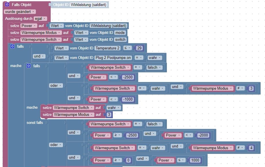

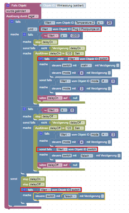

      an unserem Pool betreiben wir eine Wärmepumpe, die aus einer PV-Anlage gespeist wird. Sie soll und kann zwei verschiedene Heizstufen verwenden - je nachdem wie viel Strom gerade zur Verfügung steht. Das entsprechende Skript dazu habe ich schon gebaut und es funktioniert auch ganz gut. Es schaut, wie viel Leistung gerade zur Verfügung steht (Wirkleistung saldiert) und steuert darüber ein/aus (WP Switch) und die Heizleistung (WP Modus)
      Allerdings hätte ich das Skript gerne etwas "träger". Die WP-Logik soll nicht bereits reagieren, weil jemand den Toaster oder den Fön benutzt oder das Schattenmanagement der PV-Anlage gerade die Module scannt. Denn die WP selbst schaltet nur sehr träge von einem Modus in einen anderen (ca. 6 Minuten). Dadurch vergehen 12 Minuten mit "falscher Leistung" obwohl nur für wenige Sekunden nicht vollständig aus der PV gespeist werden konnten.
      Schön wäre es, wenn das Skript, die Überschreitung der Grenzen feststellt aber noch nichts unternimmt, dann nach X-Minuten noch einmal den aktuellen Wirkleistungswert prüft und wenn dann die notwendige Leistung immer noch unterschritten ist, reagiert.
      Ich hoffe, dass ist halbwegs verständlich ausgedrückt. Mein bisheriges Skript anbei. Ich wäre für jede Hilfe dankbar!
      Viele Grüße
      0-7
        paul53 @01234567 last edited by paul53
        @01234567 sagte: Wirkleistung saldiert
        Welche Wirkleistung? Bezug - Einspeisung?
        Was bedeuten die WP-Modi 3, 4? Leistungsaufnahme wie hoch?

          @paul53 Wirkleistung (saldiert) ist ein Wert vom Smart Energy Meter und zeigt das Saldo von aktueller Produktion und aktuellem Verbrauch an. Wenn die PV 7.000W liefert und das Haus insgesamt gerade 750W verbraucht ist der Wert für die Wirkleistung (saldiert) 6250W an. Dieser Wert wird permanent neu ermittelt - und ändert sich praktisch auch permanent.
          WP Modus 3 ist die höchste Heizstufe (Boost) - 2,5 KW Aufnahme
          WP Modus 4 ist die kleinere Heizstufe (Silent) - 1,5 KW Aufnahme

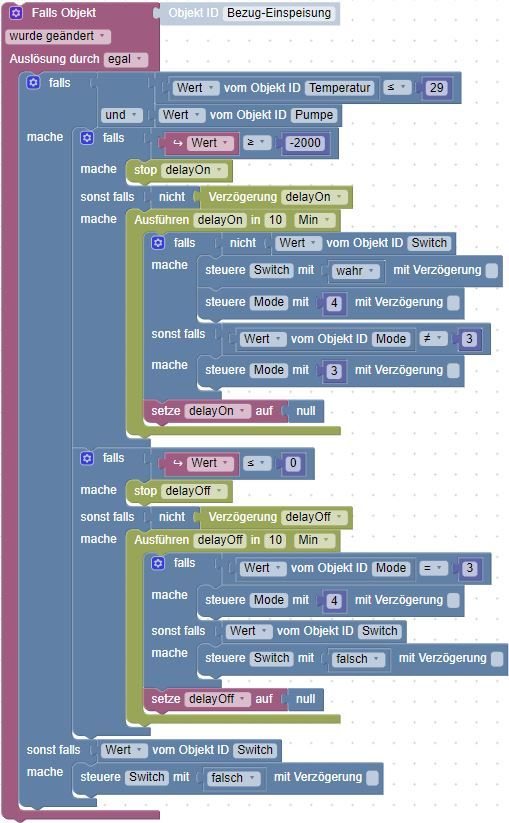

            @01234567 sagte: Wenn die PV 7.000W liefert und das Haus insgesamt gerade 750W verbrauch
            Wie wird der Hausverbrauch ermittelt?
            Der PV-Überschuss ist positiv? Du schaltest bei < -2000 W ein.
            @01234567 sagte in Wärmepumpe "träger" steuern:
            Beim Einschalten mit Modus 4 verringert sich die Wirkleistung (Betrag) um 1500 W und bei Umschalten in Modus 3 noch einmal um 1000 W?
            Vorschlag, wenn meine Annahmen stimmen:
            Damit wird ein Modus für mind. 10 Minuten gehalten. Aus --> Modus 4 --> Modus 3 --> Modus 4 --> Aus
            0 2 Replies Last reply Reply Quote 0

              Deine Annahmen sind (fast) korrekt. Die Wirkleistung ist negativ bei PV-Überschuss und positiv, wenn Strom vom Netzbetreiber zugekauft wird. Der Hausverbrauch sowie die PV-Leistung werden dabei von einem im Zählerschrank eingebautem Smartmeter gemessen. Die bisherige Logik sieht vor, wenn die WP aus ist bei < -2500W (es stehen mehr als 2500W PV-Strom bereit) die WP in Stufe 3 zu schalten oder, wenn < -1000W vorhanden ist und sie bereits in Stufe 4 läuft von 4 auf 3 zu schalten.
              Danach folgt die Prüfung, wenn die WP aus ist, ob wenigstens < -2000W zur Verfügung stehen, um auf Stufe 4 einschalten zu können (1500W wäre zu wenig, da der Anlaufstrom die WP direkt wieder abschalten würde), oder ob beim Überschreiten von +1000W die WP von Stufe 3 auf Stufe 4 zurückgeschaltet werden soll.
              Steigt der Verbrauch auf über +1000 wird die WP abgeschaltet. Da ist eine Zeitschaltung drin, damit die An-/Ablaufzeit der WP beachtet wird.

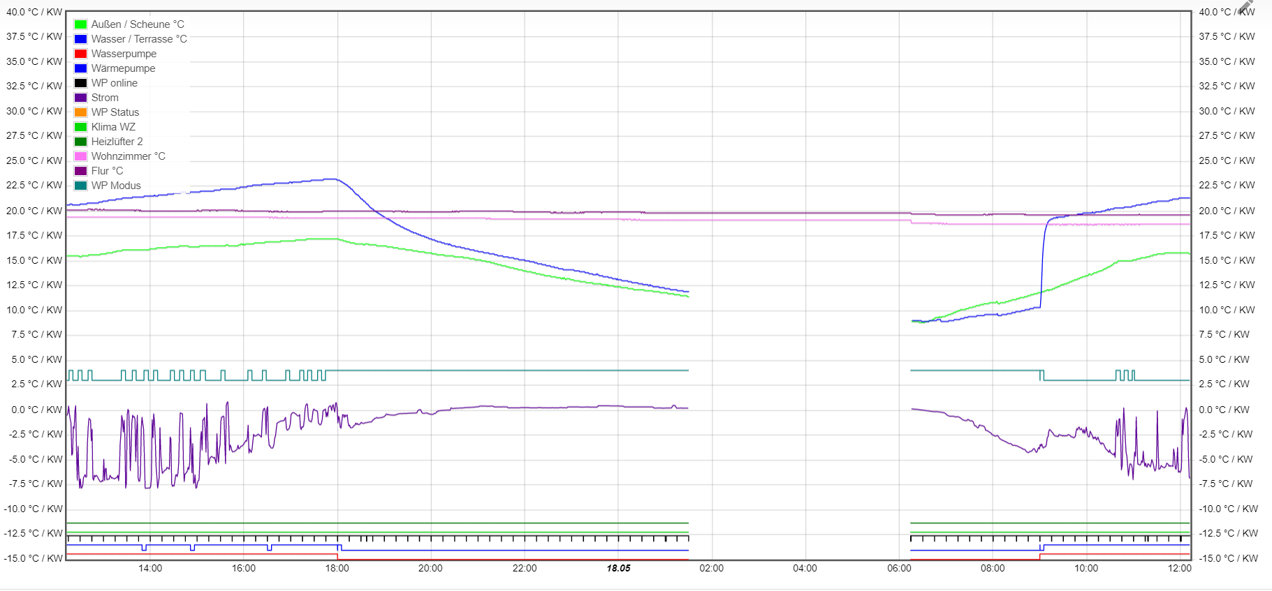

                @paul53 Seit 11:00 Uhr ist das neue Skript in Betrieb und im Moment sieht es sehr gut aus - allerdings brennt auch der Stern vom Himmel und es steht mehr als ausreichend Leistung zur Verfügung, da hatte mein alter Ansatz grundsätzlich erstmal auch keine Probleme.
                Leider habe ich keine tieferen Kenntnisse von Javascript, versuche dennoch die Funktionsweise zu verstehen. Korrigiere mich bitte, wenn ich etwas falsch verstanden habe:
                • dass bei boolean-Werten ein "wahr" als Vergleichswert voreingestellt ist, wenn man den Vergleich nicht explizit angibt
                • dass der Triggerwert unter der Rubrik "Trigger" direkt als Variable verwendet werden kann, war mir neu und ist sehr interessant zu wissen.
                • im Prinzip sagst Du der WP, wenn mehr als (-)2000W zur Verfügung stehen und sie auf aus steht, gehe an auf Stufe 4 und wenn mehr als (-)2000W zur Verfügung stehen, sie an ist und der Modus nicht auf 3 steht, stelle ihn auf 3
                • grundsätzlich erfolgt dadurch die Umschaltung auf Stufe 3 etwas zu spät, weil dafür nur (-)1000W zusätzlich nötig wären, korrekt?
                • andersherum geht das Skript den umgekehrten Weg. Steigt die Wirkleistung ins Positive, schalte erst auf Modus 4, reicht das nicht, schalte aus.
                Ich hoffe, alles richtig begriffen zu haben, und wenn der vorletzte Punkt zutreffend ist, wäre es natürlich optimal, da noch etwas dran zu feilen.
                Vielen Dank schon mal für die tolle Arbeit, im Gegensatz zu meinem Holzschnitt ist das schon sehr fein gemacht.
                Viele Grüße
                0-7

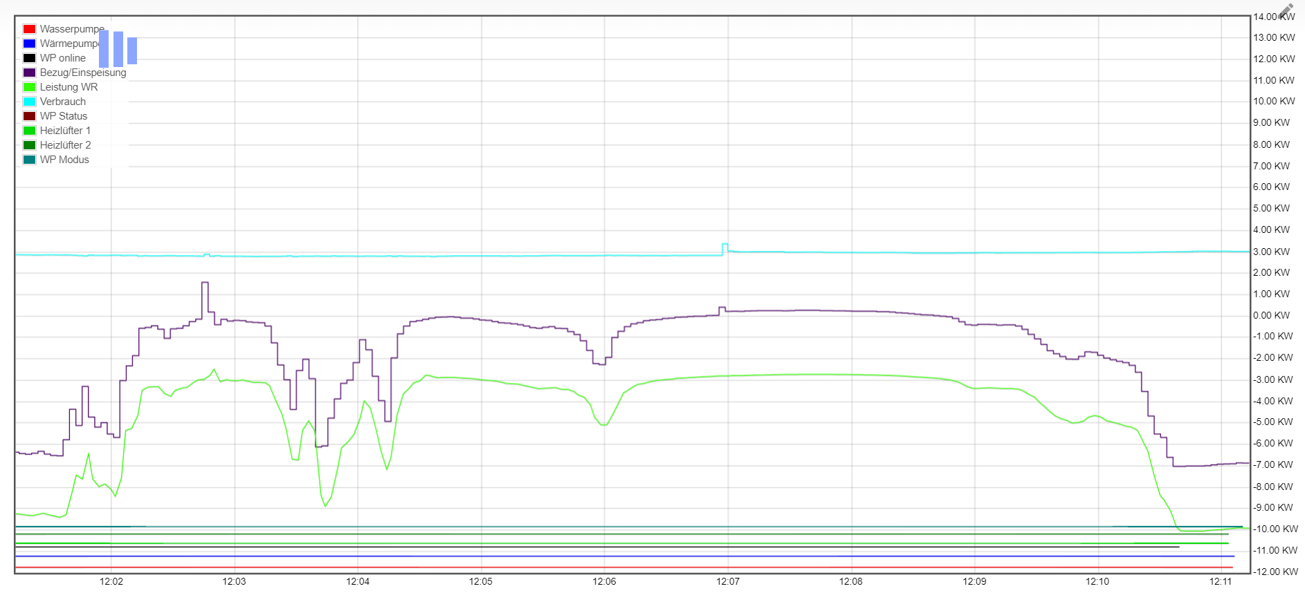

                PS: auf den beigefügten Bildern kann man erkennen, dass die WP nun nicht direkt reagiert, wenn die Wirkleistung kurz über 0 steigt. Soweit prima!
                  @01234567 sagte: bei boolean-Werten ein "wahr" als Vergleichswert voreingestellt ist
                  Nein, das Ergebnis eines Vergleichs ist immer "wahr" oder "falsch".
                  Ja, das lässt sich sicherlich noch optimieren, ist aber bei so hoher PV-Leistung gar nicht nötig. Eine (zu) große Hysterese stabilisiert.
                  Ergänze besser noch um den Timer-Stop beim Ausschalten durch die Poolpumpe oder Pooltemperatur:
                  0 1 Reply Last reply Reply Quote 0

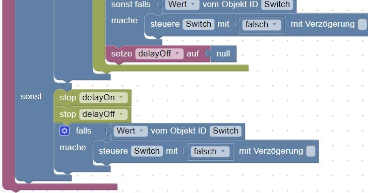

                    01234567 @paul53 last edited by 01234567

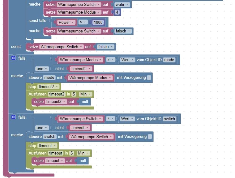

                    @paul53 Vielen Dank für die Erklärungen soweit. Den Stop der Timer habe ich eingebaut. Ich habe das Skript noch einmal angehangen. Wenn Du Zeit und Lust hast, könntest Du mir die Funktionsweise der rot umrandeten Einträge noch erläutern, da ich die Objekte an den Stellen zwar erwartet hätte, aber nicht verstehe, wie diese Zeilen funktionieren. Ich hätte da ein "= wahr" oder "= falsch" erwartet. Ich habe noch immer nicht verstanden, wie das funktioniert...
                    Vielen Dank und viele Grüße
                    0-7
                    PS: Die Umschaltung von Modus 3 auf Modus 4 hat gerade eben (die Sonne verschwindet gerade von der PV) prima funktioniert...

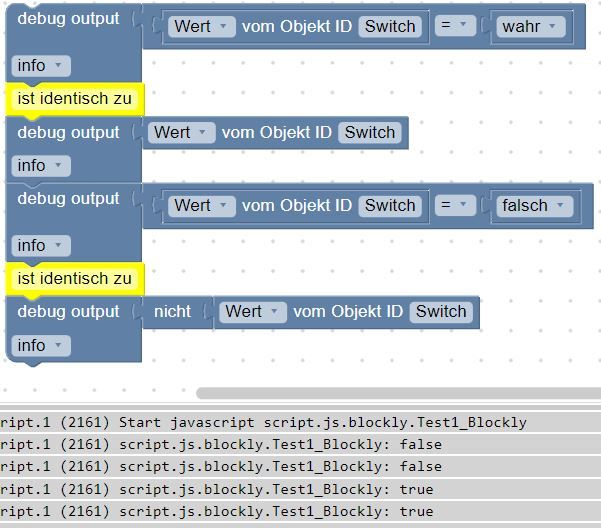

                      @01234567 sagte: Ich hätte da ein "= wahr" oder "= falsch" erwartet.
                      Vielleicht helfen die Log-Ausgaben?
                      Einen Wert, der "wahr" oder "falsch" enthält, muss man nicht mit "wahr" vergleichen.

                          @paul53 Vielen Dank für die zusätzliche Erklärung zu den Booleans. Das habe ich jetzt verstanden. Von der Idee her ist es das, was ich vorher schon meinte, war von mir nur ungeschickt ausgedrückt.
