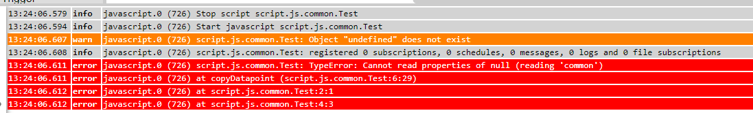

      hab diverse Scripte in Blockly und alles funktioniert.
      Heute wollte ich was neues machen und kriegen immer (auch bei allen vorhandenen Scripten) selben Fehler.
      Hab mal ein Testscript gemacht:
      und auch das macht:
      Hab auch mal den IObroker neu gestartet. Updates etc. war ja seit langem nicht. Keine Erkennbaren Änderungen. Hat jemand eine Idee?
        paul53 @Werde45 last edited by
        @werde45
        Ist ein Skript unter der Gruppe "global" aktiviert? (Expertenmodus)
        Werde45 1 Reply Last reply Reply Quote 0
        • Werde45
          Werde45 @paul53 last edited by
          @paul53 Ja. Aber das kenn ich nicht. Und inhaltlich brauch ich das nicht
          paul53 T 2 Replies Last reply Reply Quote 0
            @werde45 sagte: das kenn ich nicht. Und inhaltlich brauch ich das nicht
            Löschen!!
            • Werde45
              @paul53 Habs gelöscht. Aber das andere bleibt so
                @werde45 sagte: das andere bleibt so
                Die Fehlermeldungen zum leeren Testskript?
                Dann starte mal die Javascript-Instanz neu.
                • Werde45
                  Werde45 @paul53 last edited by Werde45
                  @paul53 Nun gehts wieder.... Was war da los?
                  Aber DANKE!!
