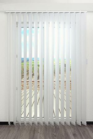

      ich suche nach einer Möglichkeit diese Lamellenvorhänge zu automatisieren.
      Hat da schon jemand etwas "entwickelt"?
      Es geht einmal um das komplette Öffnen und Schliessen (inkl. Zwischenstopps) des Vorhangs und um das verstellen der Lamellen.
      Bis jetzt habe ich immer nur das Verstellen der Lamellen gefunden.

        @beowolf Poste mal Fotos von den gegenwärtigen Bedienungsorganen.
          Beowolf last edited by
          Das sind die ganz normalen Bänder. Für das komplette Öffnen bzw. Schließen ist ein "Bändchen". Für das Verstellen der Lamellen ist eine "Kugelschnur".

                    Ja, das Ding kenne ich. Die Ansteuerung durch dieses "Kugelband" ist nicht so das Problem. Da gibt es auch einfache Antriebe zum Nachbauen.
                    Dieses Kugelband dient aber nur zum Verstellen der Lamellen.
                    Problematischer wird es mit dem kompletten Öffnen und Schliessen des Vorhangs. Das ist ja nur ein Band.

                        Das geht so bei den Lamellenvorhängen nicht. Das gibt den totalen Bandtüddel. Dazu haben die Lamellenvorhange auch keine richtigen Schiene. Die ganzen Lamellen hängen ja auf der Drehwelle die die einzelnen Lamellen ja drehen.
