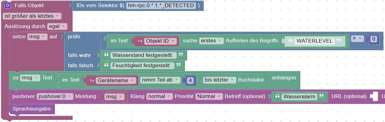

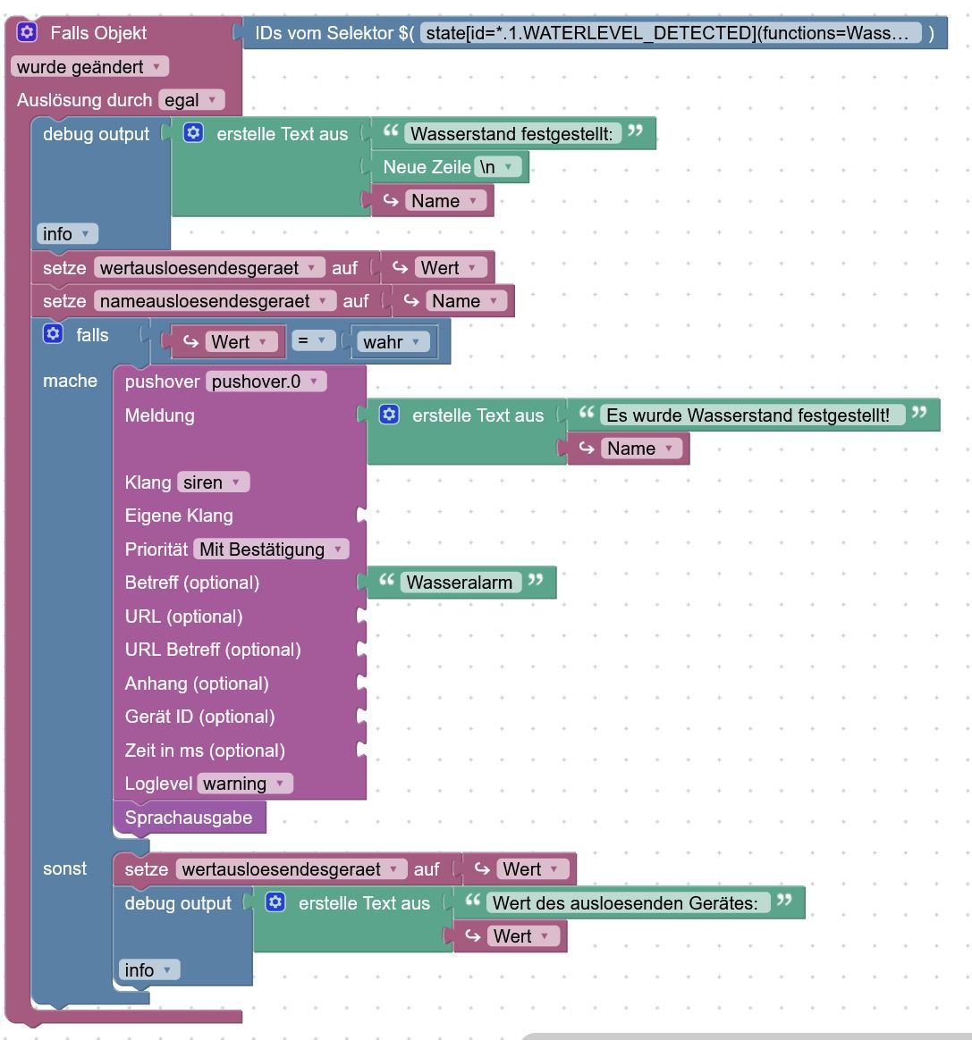

      Dazu habe ich alle Wassermelder einer Funktion hinzugefügt, die ich über den IDs vom Selektor-Baustein bei Änderung des entsprechenden Zustandes abfrage (s. Bild unten).
      Das funktioniert auch super. Jetzt möchte ich für die Ausgabe jedoch nicht den gesamten Namen des auslösenden Gerätes verwenden (Der Name ist in der Form WM_Gerät.WATERLEVEL_DETECTED angegeben), sondern gernde die ersten drei Buchstaben (WM_) sowie die letzten 20 Buchstaben abschneiden (.WATERLEVEL_DETECTED) um so für die Ausgabe nur noch den Namen des eigentlichen Gerätes (Gerät) verwenden zu können.
      Könnt ihr mir sagen, wie ich das umsetzen kann?

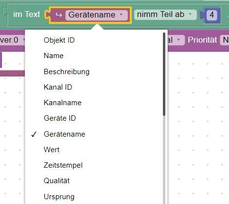

        @matthias-i sagte: Namen des eigentlichen Gerätes (Gerät)
        Gerätename oder Kanalname anstelle von Name?
        EDIT: Etwa so.

            paul53 @Matthias I last edited by paul53
            @matthias-i sagte: das, was im ioBroker in den Objekten unter "Name" eingetragen ist.
            Das ist der Name des Trigger-Datenpunktes. Man kann aber auch den zugehörigen Kanal- oder Gerätenamen auswählen. Wie sehen diese aus?
                @matthias-i sagte: hm-rpc.0.00189F2XXXXXXX.1.MOISTURE_DETECTED
                Nein, das ist die Datenpunkt-ID (Objekt ID).
