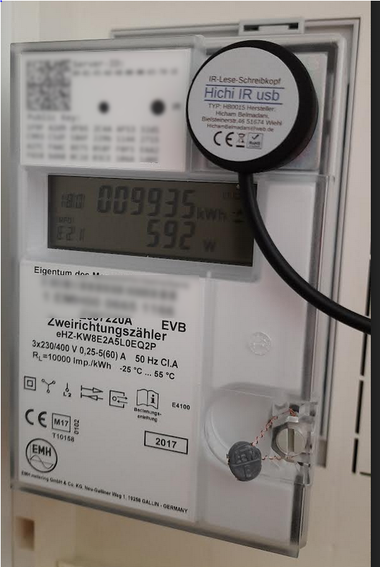

      ich habe mir bei der Bucht einen Hichi IR Zähler mit Kabel gekauft. Diesen zum laufen zu bringen hat etwas gedauert, da viel verwirrende Information im Netz vorhanden und die meißten wohl die WLAN Variante Besitzen.

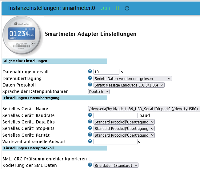

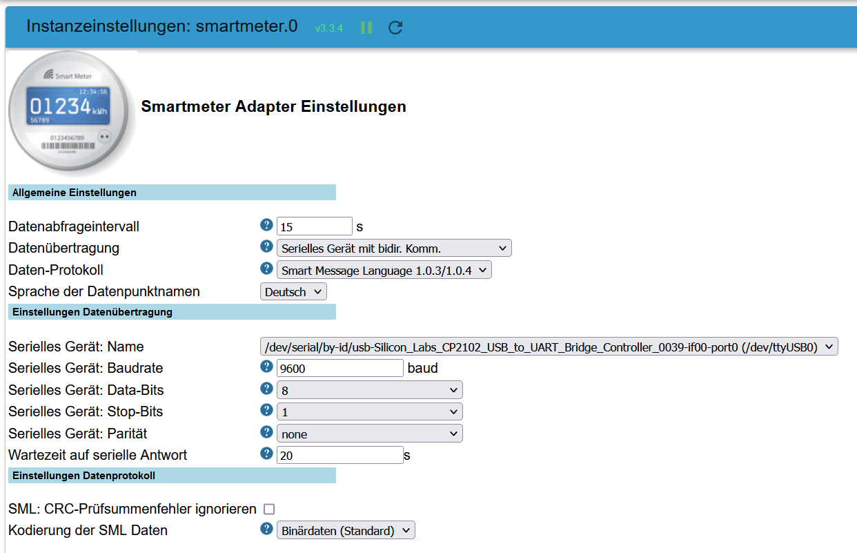

      Hier hier Einstellungen für den Hichi IR USB HB0015 im Adapter "Smartmeter".

        Ich verstehe den Sinn deines thread nicht.
        Der Hichi funktioniert mit den Standardeinstellungen des Smartmeter-Adapters grundsätzlich gut.
