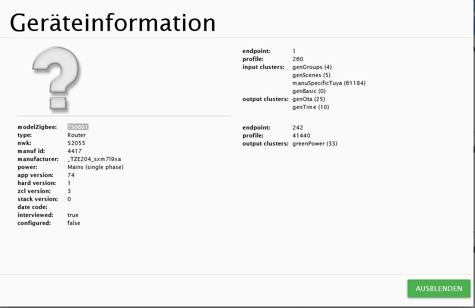

      Hallo, Ich versuche den Presence Melder vollständig zu Verbinden. Er wird auch erkannt und als TS0601 eingebunden. Leider werden aber keine brauchbaren Datenpunkte übertragen.
      Adapter Version: 1.8.10zy-m100-s.PNG zy-m100-s 2.PNG

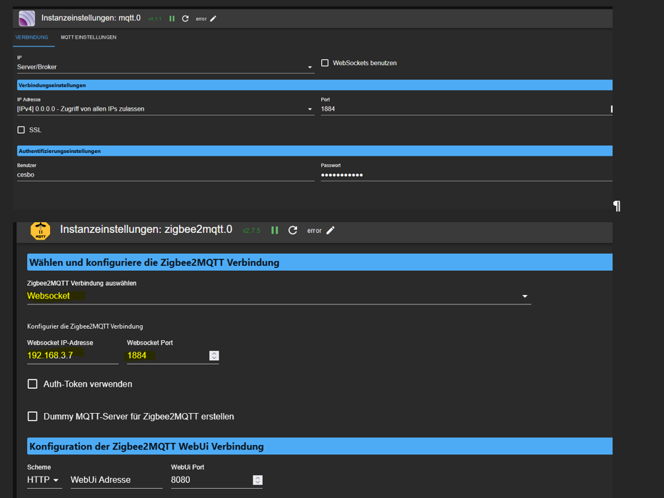

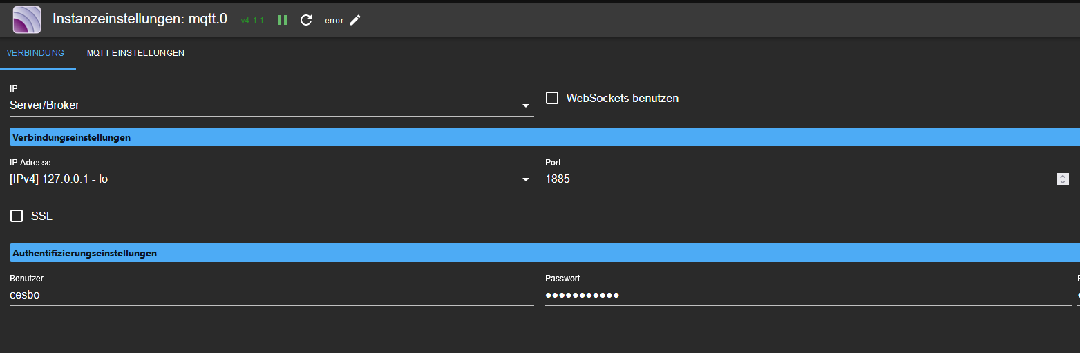

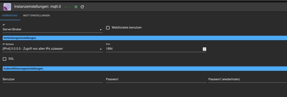

                                        @mickym Ja das habe ich gesehen. Ich scheittere jedoch bereits schon mit dem MQTT Broker Client Adapter:
                                        Was muss ich oben anwählen bei IP ? Server/Broker oder Client?
                                        mickym ? 2 Replies Last reply Reply Quote 0
