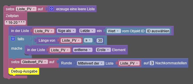

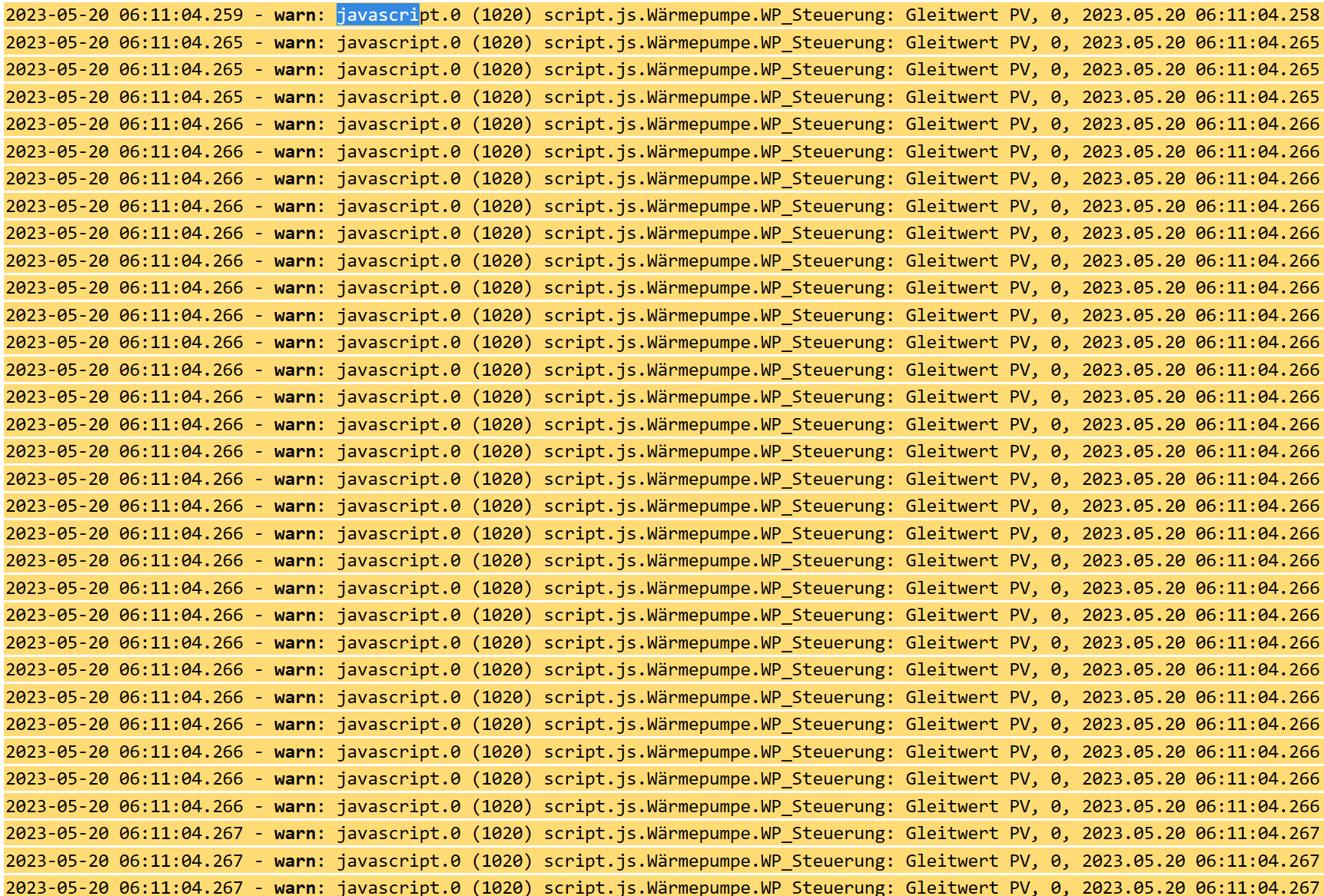

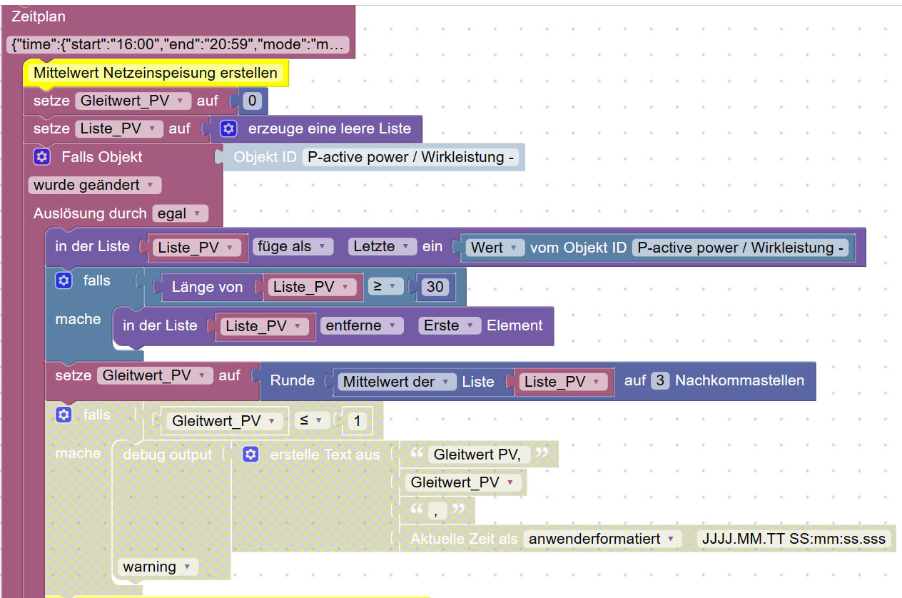

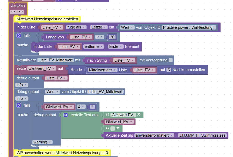

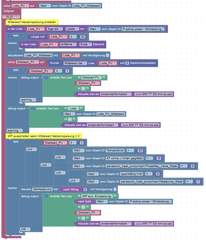

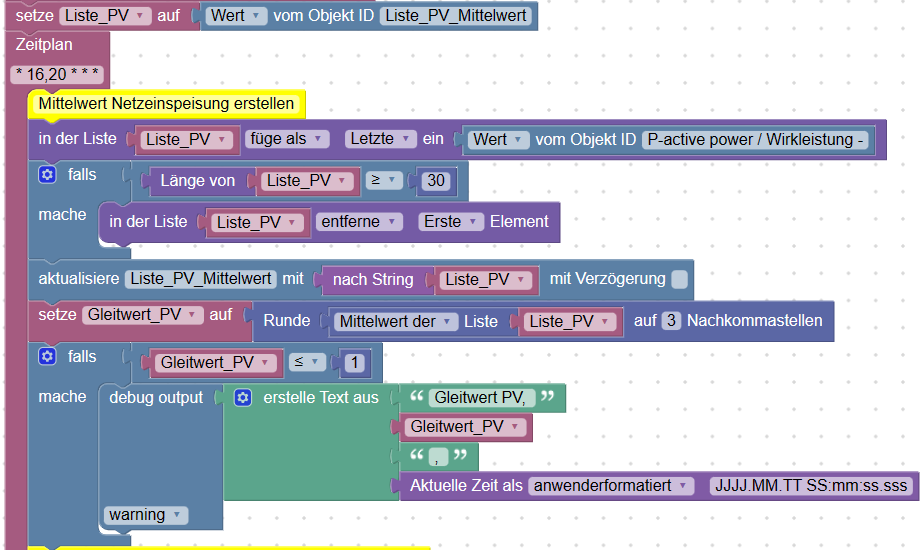

      ich hoffe es kann sich einer einen Teil meines Blockys ansehen, ich finde den Fehler leider nicht, bin aber auch noch ganz frisch im Thema Blockly.
      Es geht um die log Ausgabe innerhalb des Zeitplans.
      Obwohl der Zeitplan zw 16:00 und 20:59 eingestellt wurde, werden mir morgens um ab 6:11 Log Ausgaben angezeigt und die dann auch noch im millisec Bereich obwohl im Zeitplan minütlich steht.
      Zum Testen, ob es wirklich an dem log liegt, habe ich den jetzt deaktiviert, seit dem kommt keine Ausgabe mehr.
      Wäre Toll, wenn mir da einer was zu sagen könnte.
      Danke schonmal
      DJMarc75 Homoran 2 Replies Last reply Reply Quote 0

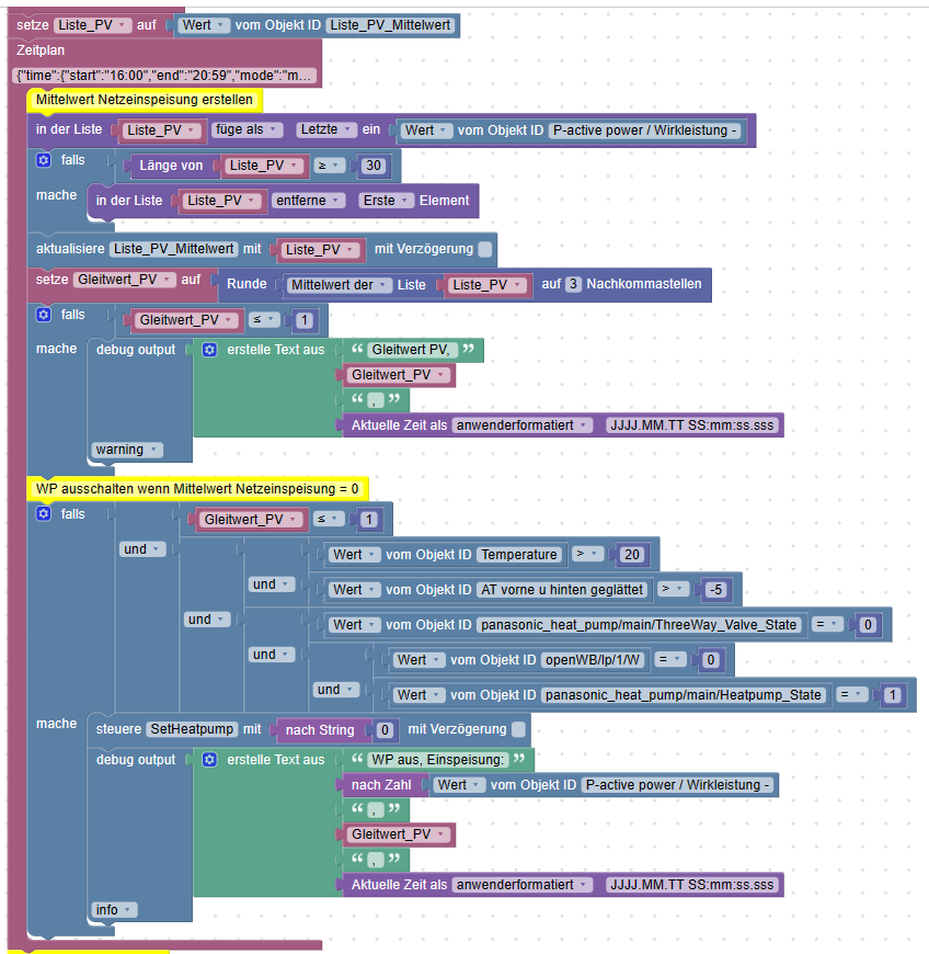

      • DJMarc75
        DJMarc75 @woupi last edited by

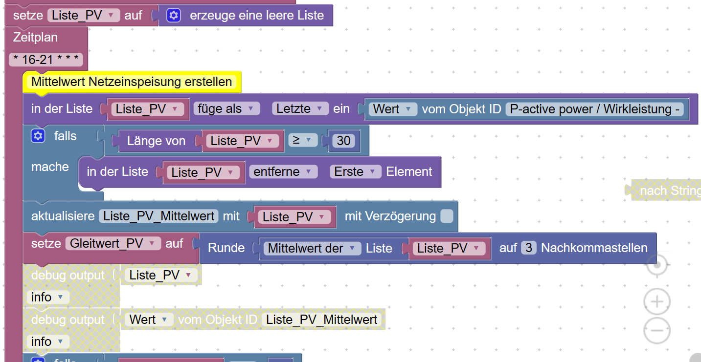

        @woupi Keine Trigger in Trigger - das geht nicht.
        Dann mal so probieren:
        Nur mal so zum Testen da in diesem Beispiel die Liste den Neustart des Skriptes nicht überlebt 🙂

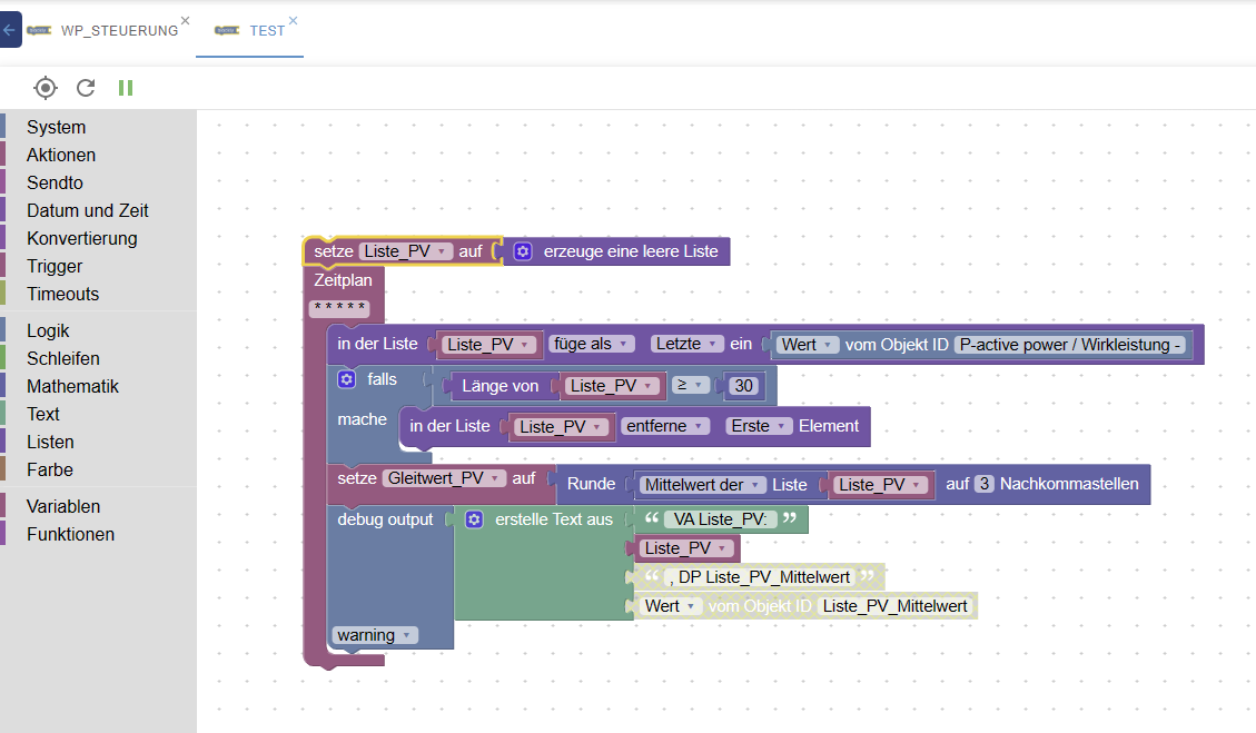

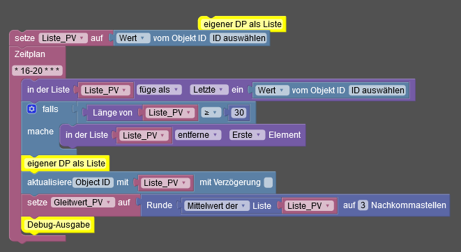

          • DJMarc75

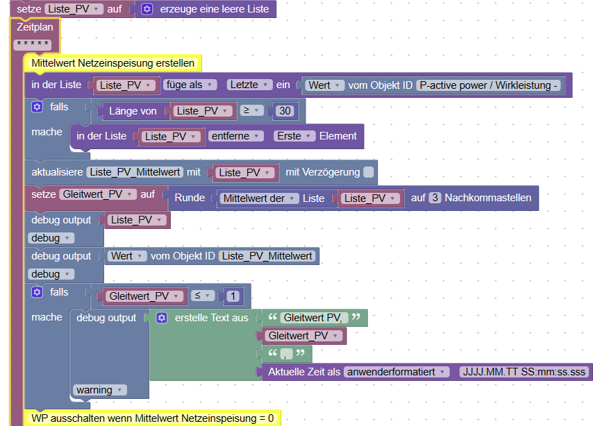

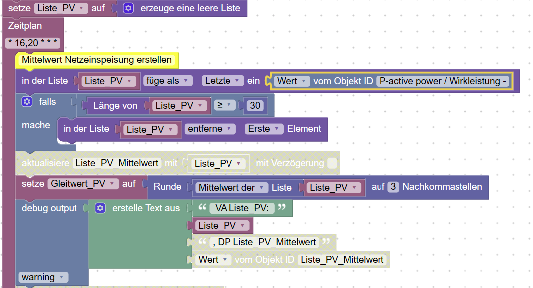

            @woupi hier nochmals das Skript mit einem eigenen Datenpunkt (Liste):

                  woupi @DJMarc75 last edited by woupi
                  @djmarc75
                  Vielen Dank, werde ich jetzt mal so ändern.
                  PS.:
                  ich muss nochmal nachfragen, da mir etwas nicht klar ist.

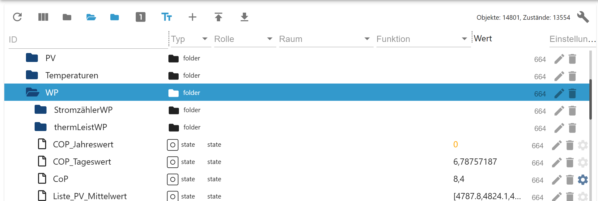

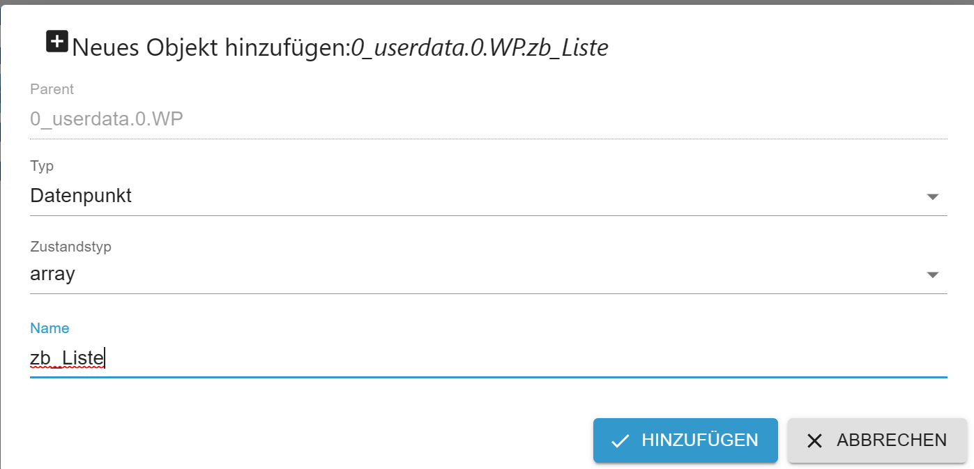

                  Über dem Zeitplan setzt du die Liste auf den Wert eines Datenpunktes, als Kommentar hast Du drüber geschrieben "eigener DP als Liste".
                  Meinst Du, dass ich einen neuen Datenpunkt setzten soll, also z.B. Liste_PV_Mittelwert?
                  VG
                  Sascha
                  • DJMarc75
                    @woupi sagte in Ausführung trotz Triggern Zeitplan:
                    Richtig und zwar den DP auch als Liste (Array) anlegen.
                    Dieser wird dann unten im Skript dann jedesmal mit den neuen Werten geschrieben. So wird bei einem Neustart vom Skript, der Instanz oder der kompletten Maschine gewährleistet dass Du nicht immer bei NULL anfängst 🙂

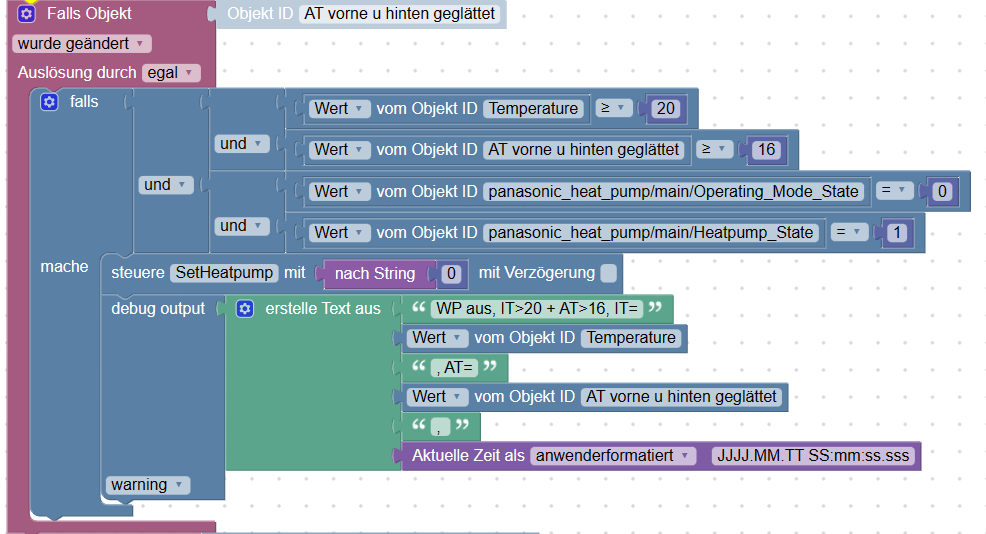

                              • W
                                @djmarc75
                                  "common": {
                                    "name": "SetHeatpump",
                                    "desc": "Manuell erzeugt",
                                    "role": "variable",
                                    "type": "string",
                                    "read": true,
                                    "write": true,
                                    "def": ""
                                  "type": "state",
                                  "native": {},
                                  "_id": "mqtt.0.panasonic_heat_pump.commands.SetHeatpump",
                                  "acl": {
                                    "object": 1636,
                                    "state": 1636,
                                    "owner": "system.user.admin",
                                  "user": "system.user.admin",
                                  "ts": 1683196270031
                                • W
                                  @djmarc75
                                  Doch, funktioniert auch, also so wie es jetzt da steht.
