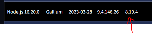

        /usr/bin/nodejs v16.20.0
        /usr/bin/node v16.20.0
        /usr/bin/npm 9.6.7
        /usr/bin/npx 9.6.7
        der npm 9 passt da nicht rein .. ist falsch
        und Nodejs 18 ist die Empfehlung :
