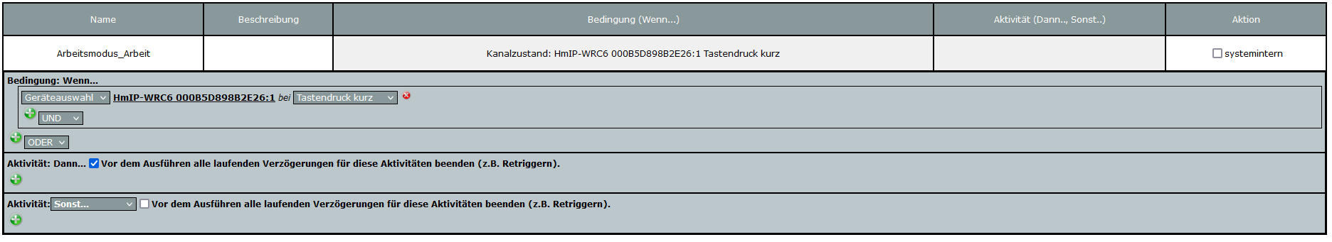

          Bisher habe ich jeden Taster so abgefragt:
          on({id: Taster_links_oben_kurz, val: true}, function () {
              setState('0_userdata.0.Allgemein.Arbeitsmodus', MODUS_ARBEIT);
          Das hat funktioniert. Allerdings musste ich dafür für jeden genutzten Kanal in der CCU folgendes Programm anlegen:
          Diese Vorgehensweise habe ich beim ersten HM-Gerät irgendwo gelesen. Ich weiß nicht, ob das im Forum war oder sogar in einem YT-Video. Wenn keine Wertänderung geliefert wird, worauf triggert die Funktion dann? Zumindest erklärt es, warum ich bei Tests nie eine Änderung des Wertes gesehen habe. Ich dachte immer, die Änderung sei einfach zu schnell 😄
