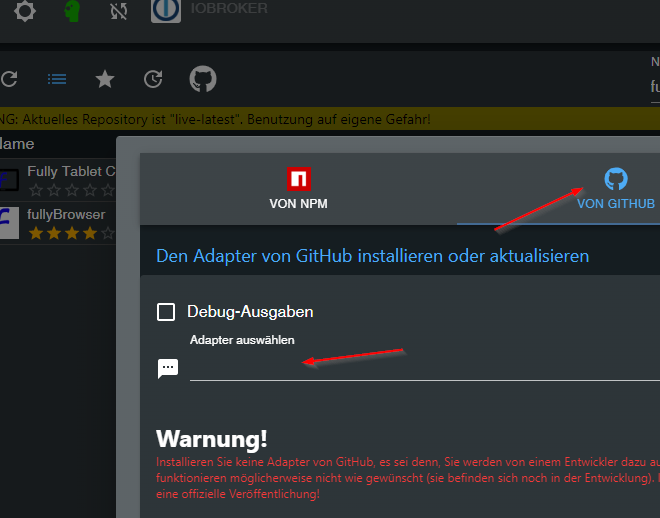

                  • crunchip
                    crunchip Forum Testing Most Active @samsungfreak last edited by
                    @samsungfreak sagte in Fully Kiosk Browser aktualisiert Daten nicht:
                    die Version via Github installiert werden muss
                      samsungfreak @crunchip last edited by
                      @crunchip Danke dir! Problem ist gelöst, Daten werden wieder aktualisiert:)
