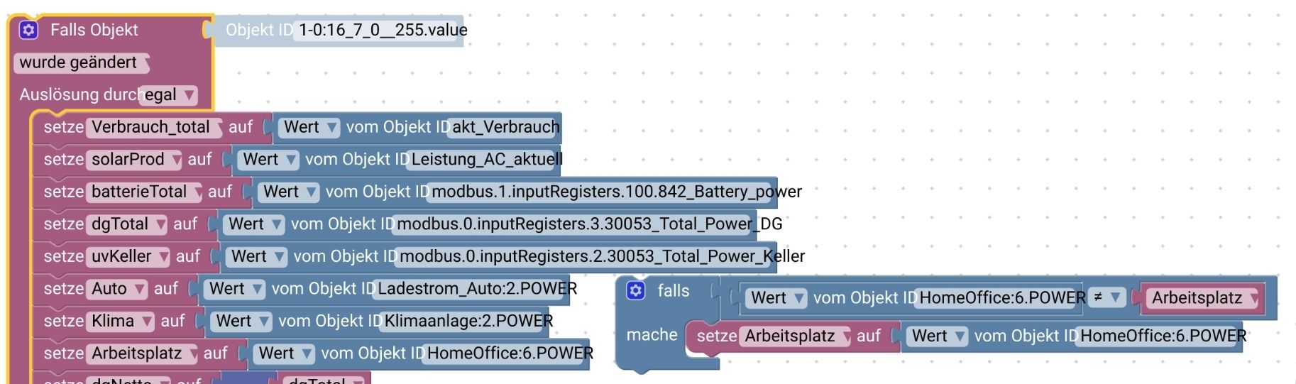

      ich weise zu Beginn im Trigger erst einmal den Variablen Werte zu, um später mit den Variablen zu rechnen.
      Bringt es etwas vor dem Einlesen zu prüfen, ob der Wert der Variable noch der alte ist?
      Beispiel mit und ohne Prüfung
        @homoran sagte: Bringt es etwas vor dem Einlesen zu prüfen, ob der Wert der Variable noch der alte ist?
        Nein, es verbraucht mehr Ressourcen, da der Wert für die Prüfung zusätzlich eingelesen werden muss.
          @paul53 sagte:
          Genau daran hatte ich auch gedacht.
