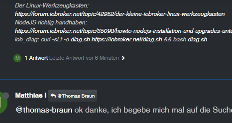

                              Matthias I @Thomas Braun last edited by
                              @thomas-braun ok danke, ich begebe mich mal auf die Suche nach einer Anleitung...
                              • crunchip
                                crunchip Forum Testing Most Active @Matthias I last edited by
                                @matthias-i sagte in Error 25 bei Installation von bshb:
                                  Danke dir 🙂
