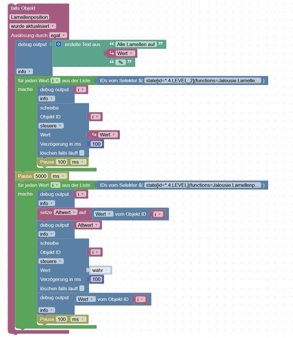

      ich möchte gerne bei allen Jalousien im Untergeschoss die Position der Lamellen ändern.
      Wenn ich dies manuell bei einer Jalousie umsetzen möchte muss ich zunächst den "LEVEL_2" Wert auf die gewünschte Position der Lamelle ändern und anschließend den "LEVEL" Wert aktualisieren, damit die Lamellenposition geändert wird.
      Um die Sache zu vereinfachen habe ich alle "LEVEL_2" - und "LEVEL"- Datenpunkte einer eigenen Funktion "Lamellenposition" zugewiesen und möchte nun mit dem IDs vom Selektor Baustein zunächst alle "LEVEL_2"-Werte ändern. Das klappt auch schon 🙂
      Nun müssten die "LEVEL"-Werte jeweils ausgelesen und einmal mit dem selben Wert "aktualisiert" werden, damit sich die Lamellenposition ändert.
      Hier erhalte ich aber immer den Wert "null".
      Könnt ihr mir hier weiterhelfen?
      10:35:04.529	info	javascript.0 (86610) script.js.common.Jalousien.Alle_Jalousien_Lamellenposition: Alle Lamellen auf 25 %.
      10:35:04.604	info	javascript.0 (86610) script.js.common.Jalousien.Alle_Jalousien_Lamellenposition: hm-rpc.0.00135D89A3EXXX.4.LEVEL_2
      10:35:04.704	info	javascript.0 (86610) script.js.common.Jalousien.Alle_Jalousien_Lamellenposition: hm-rpc.0.00135D89B03XXX.4.LEVEL_2
      10:35:09.947	info	javascript.0 (86610) script.js.common.Jalousien.Alle_Jalousien_Lamellenposition: hm-rpc.0.00135D89A3EXXX.4.LEVEL
      10:35:09.948	info	javascript.0 (86610) script.js.common.Jalousien.Alle_Jalousien_Lamellenposition: null
      10:35:10.054	info	javascript.0 (86610) script.js.common.Jalousien.Alle_Jalousien_Lamellenposition: hm-rpc.0.00135D89B03XXX.4.LEVEL
      10:35:10.054	info	javascript.0 (86610) script.js.common.Jalousien.Alle_Jalousien_Lamellenposition: null
        paul53 @Matthias I last edited by paul53
        @matthias-i sagte: mit dem selben Wert "aktualisiert" werden
        Du schreibst aber wahr in den Datenpunkt.
        Man kann nicht unmittelbar nach dem Schreiben den neuen Wert auslesen (asynchrone Ausführung von "schreibe"). Schiebe das unterste Debug unter die Pause.
        Wozu soll die Verzögerung bei "schreibe" gut sein?
          @paul53 hallo Paul, sorry das war der falsche Screenshot...so habe ich es versucht (mit Wert von entsprechender ID) und erhalte hier jeweils den Wert "null":
          Die Verzögerung habe ich nur zu testzwecken eingefügt, hat aber auch nicht geholfen.

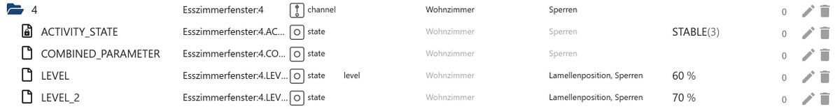

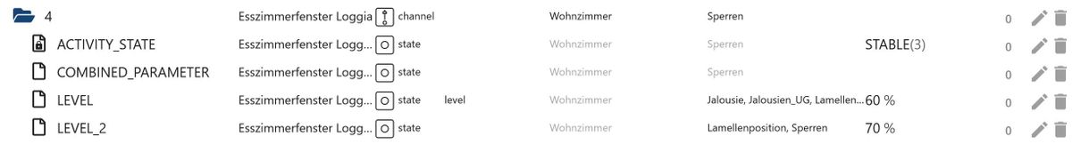

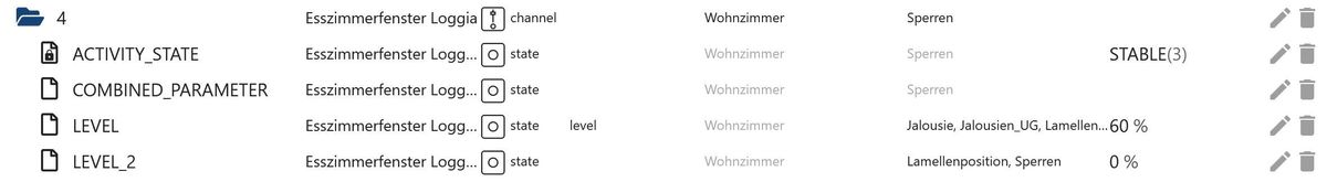

                    @paul53 ich habe 2 Fenster zum Testen der Funktion "Lamellenposition" hinzugefügt und die Behanghöhe eingestellt:
                    Jetzt ändere den Wert des Datenpunktes "Lamellenposition" auf 70, der als Trigger für das Script dient:
                    Man sieht, dass die Werte übernommen wurden.
                    Die Lamellen bewegen sich aber erst nachdem die Behanghöhe geändert wird.

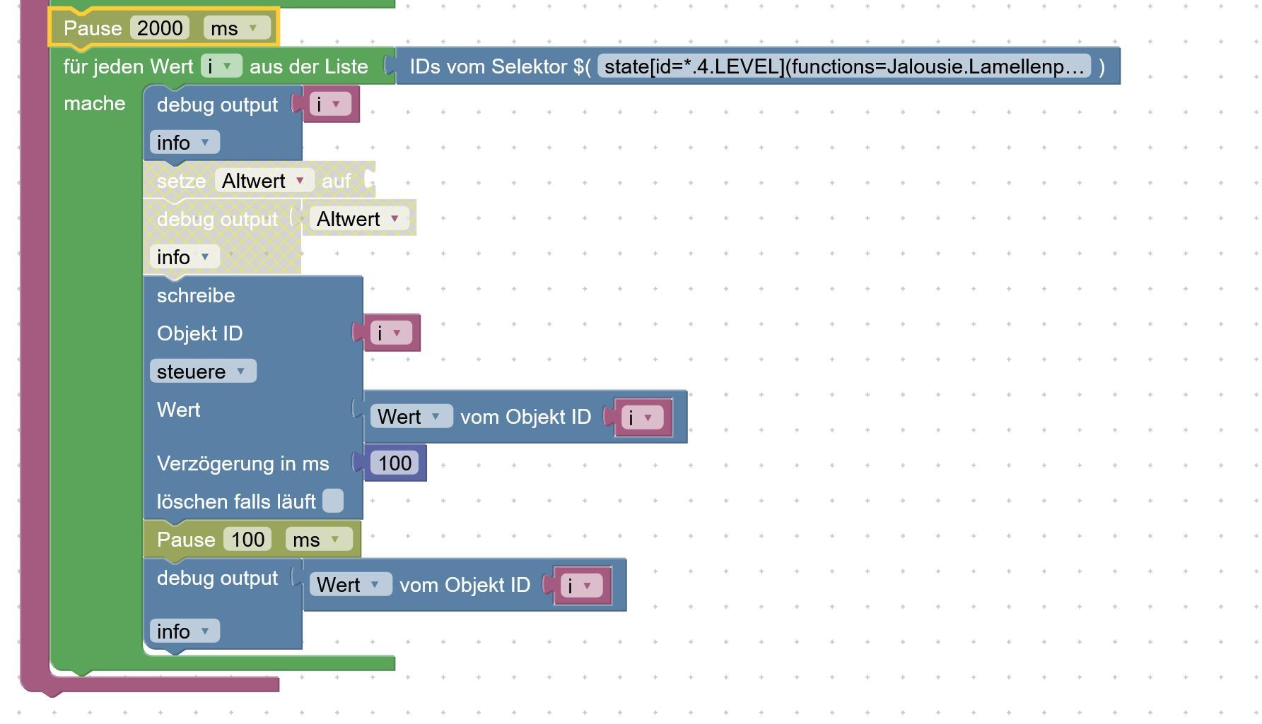

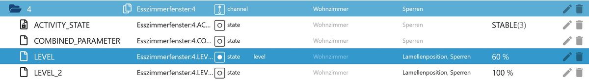

                    20:02:33.485	info	javascript.0 (172189) script.js.common.Jalousien.Alle_Jalousien_Lamellenposition: Alle Lamellen auf 70 %.
                    20:02:33.598	info	javascript.0 (172189) script.js.common.Jalousien.Alle_Jalousien_Lamellenposition: hm-rpc.0.00135D89A3EC41.4.LEVEL_2
                    20:02:33.699	info	javascript.0 (172189) script.js.common.Jalousien.Alle_Jalousien_Lamellenposition: hm-rpc.0.00135D89B03FDC.4.LEVEL_2
                    20:02:35.877	info	javascript.0 (172189) script.js.common.Jalousien.Alle_Jalousien_Lamellenposition: hm-rpc.0.00135D89A3EC41.4.LEVEL
                    20:02:35.979	info	javascript.0 (172189) script.js.common.Jalousien.Alle_Jalousien_Lamellenposition: 60
                    20:02:35.979	info	javascript.0 (172189) script.js.common.Jalousien.Alle_Jalousien_Lamellenposition: hm-rpc.0.00135D89B03FDC.4.LEVEL
                    20:02:36.080	info	javascript.0 (172189) script.js.common.Jalousien.Alle_Jalousien_Lamellenposition: 70
                    Das Log sieht jetzt besser aus, leider bewegen sich die Jalousien aber immer noch nicht....
