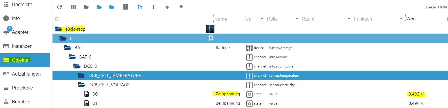

      Konfiguration des iobroker e3dc-rscp Adapter (e3dc-rscp.0)
      Wir stellen den e3dc-rscp.0 Adapter so ein, dass Datenpunkte im Objektbaum der Instanz vom Gerät erscheinen. Das kann man manuell eingeben oder über eine JSON Datei laden. Beides wird hier beschrieben:
      • Im iobroker unter "Instanzen" die Konfiguration des e3dc-rscp Adapter öffnen (Schraubenschlüssel):

      Ich habe die "Wallbox (WB) nicht aktiviert, denn ich verwende nicht die E3DC-Wallbox, sondern die KEBA P30. Der Adapter würde versuchen die E3DC-Wallbox zu finden und dann Fehler im Protokoll werfen, weil nicht angeschlossen. Deswegen hier unten WB: "query_wb": false!
      • BAT : "query_bat": true
      • EMS : "query_ems": true
      • EP: "query_ep": true
      • PVI : "query_pvi": true
      • SYS : "query_sys": true
      • WB: "query_wb": false
      • DB : "query_db": true

      Und Ihr bekommt folgende Objekte / Datentypen zur weiteren Verwendung
      (Ausschnitt aus dem Objektbaum)
      • e3dc-rscp
        • 0
          • BAT
            • BAT_0
              • DCB_0
                • DCB_CELL_TEMPERATURE
                • DCB_CELL_VOLTAGE
