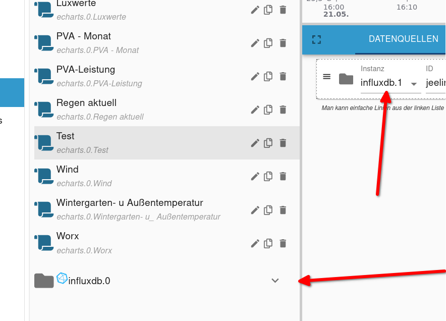

        Habe gerade etwas durch Ausprobieren gefunden, die neue Instanz erscheint im E-Chartsadapter zwar nicht auf der linken Seite, man kann auf der rechten Seite sehr wohl eine DB-Instanz ändern, s. Screenshot!
        Hat sich wohl erledigt, falls keiner einen Einspruch macht, schließe ich dieses Problem.
        Vielen Dank fürs Lesen!

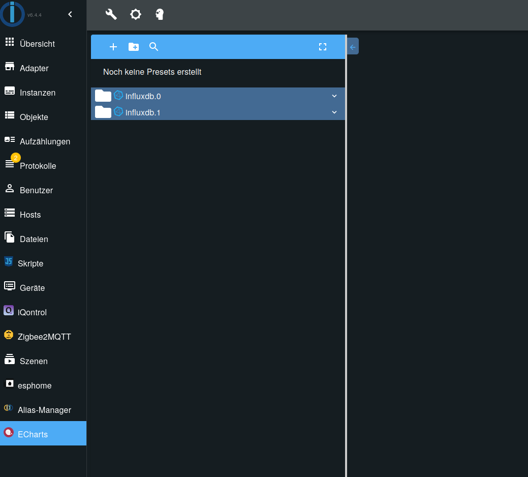

            @dp20eic Bei mir erscheinen auch 2 Instanzen, aber nur dann, wenn sich unterschiedliche Datenpunkte darin befinden.
            Also: einfachster Fall: 1 Datenpunkt DP1, sonst keine weiteren Datenpunkte, wird für Instanz0 und Instanz1 markiert.
            Dann erscheint im eCharts-Adapter nur 1 Auswahl!
            1. Fall: DP1 und DP2, jeder wird einer Instanz zugeordnet. Dann erscheinen beiden Instanzen in der Auswahl.
            • I
              iobroker2001 @Guest last edited by
              @dp20eic Ok, werde einmal die neue Version probieren. Die hat ja auch Balkendarstellung.
                wo denn sonst?
                • I
                  iobroker2001 @Homoran last edited by
                  @homoran Auf der linken Seite!

                    Moin,
                    ok, vergessen, dass ich ja auch nicht verstehe, warum man ein und denselben DP in zwei Buckets schreibt 😉
                    Aber es geht ja und Du kannst mit der Lösung leben 🙂
                    VG
                    Bernd
                    • I
                      @dp20eic sagte in [gelöst?] InfluxDB: Nur 1 Instanz bei E-Charts sichtbar:
                      Bin dabei, von einem Bucket Daten in den 2. Langzeitbucket zu schieben. Wenn alles korrekt gelaufen ist, werden später die zugehörigen Daten des 1. Buckets wieder gelöscht. Für die Übergangsphase brauche ich die Daten in beiden Instanzen.
