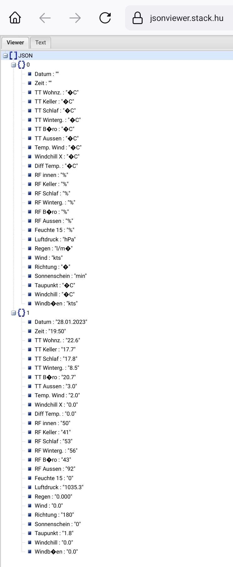

        Jetzt mein Problem wie bekomme ich die Daten z.b. in Objekte: 0_userdata.0.Wetter .... eingefügt.
        das dürfte das geringste Problem sein.
        Die Antwort scheint ein Array mit einem JSON zu sein.
        Damit sollte es zerlegbar sein.
        Allerdings sind die Sonderzeichen falsch konvertiert
        und Einheiten und die dazugehörigen Werte sind in 2 verschiedenen JSONs
          Sieht ja schon spannend aus.
          Ist mir schon aufgefallen. Im MidnightCommander sind sie I.O. also verbastellt IOB da was.
          Das kann man in den Objekten ja zurechtrücken.

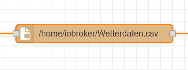

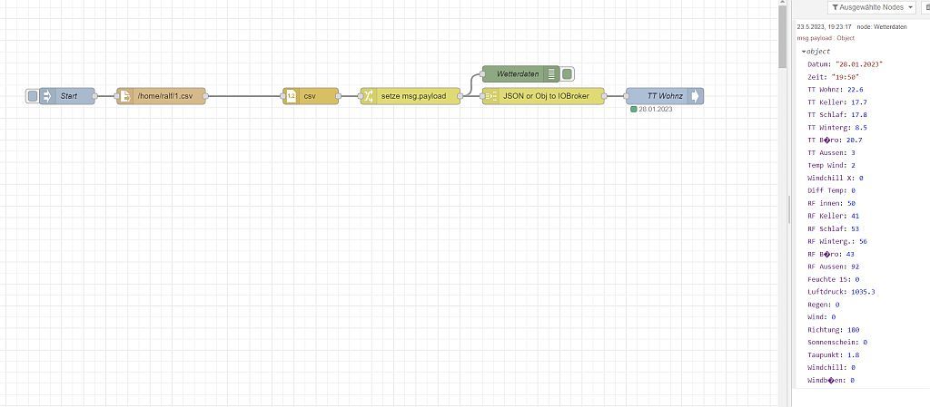

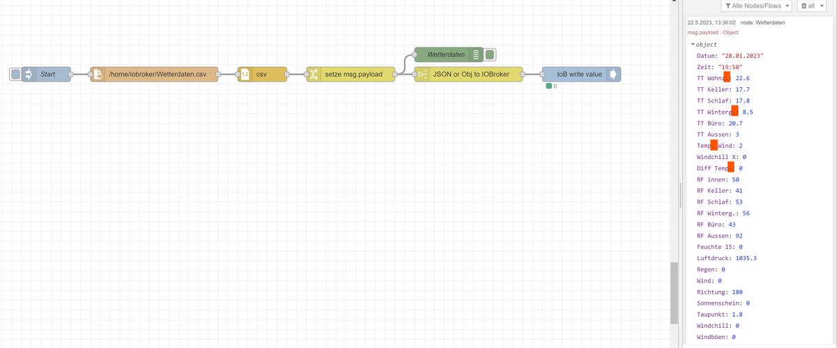

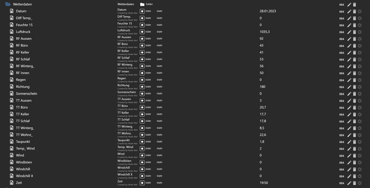

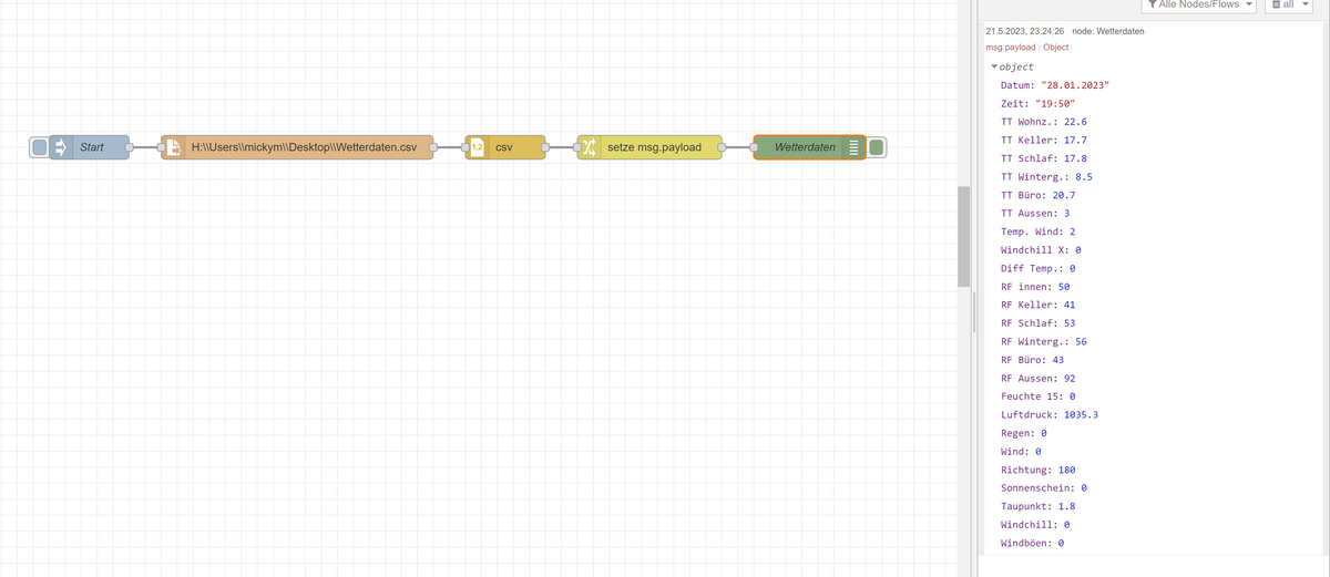

                @geophysiker Mit NodeRed hast Du eine CSV Node, die Dir ein Objekt macht und mit meinem Flow kannst Du dann Datenpunkte schreiben.
                So ich habe mal Deine Daten unter Windows genutzt:
                Du siehst gibt ein Objekt - dass man dann easy mit meinem Flow in Datenpunkte schreiben kann.
                Leider sind in der CSV diese Punkte als Abkürzungen drin und die darf es in Datenpfaden nicht geben. Ich habe den Subflow aber nun dahingehend bearbeitet, dass unzulässige Punkte in Objekteigenschaften (rot markiert) gegen Unterstriche ersetzt werden.

                Die CSV Datei wird momentan aus CSV in das Homeverzeichnis des iobrokers gelesen, ansonsten musst halt schauen, dass die Berechtigungen stimmen.

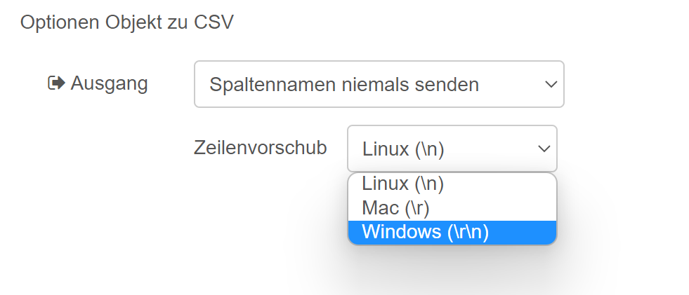

                Ggf. musst Du auch noch das Zeilentrennzeichen ändern. Da ich das mit Deiner CSV Datei erst unter Windows getestet habe, um zu sehen, ob das funktioniert - da die 1. Zeile mit den Units ignoriert werden muss.
                Das musst ggf. dann halt hier umstellen:

                  @mickym said in Wetterstationsdaten per csv in IOB einpflegen (importieren):
                  Mal ein bischen Zeit gefunden.
                  Habe die Abkürzungspunkte entfernt.
                  Für die ü`s werde ich wohl ue nehmen.
                  Danke das Du Dich meiner angenommen hast.:)
                  Ich bin mir nicht sicher, aber so werden die Daten ja nur in 1 Objekt geschrieben.
                  So kann man sie ja nicht weiterverarbeiten.
                  Wenn ich eine Temperaturkurve für TT Wohnzimmer erstellen will habe ich ja kein Objekt zur Auswahl.
                  Ich dachte mir das ich ObjektName: TT Wohnzimmer und als Wert: 22.6 °C haben möchte. Das also für alle Werte.
                  So nützt es mir nichts.
                  Tschö, Ralf

                    @geophysiker Doch es wird ja so geschreiben 😉
                    Wenn Du meinen Subflow nimmst bekommst Du genau diese Datenpunkte:
                    Du hast meinen Flow anscheinend gar nicht probiert. Der Flow erzeugt Dir genau diese Datenpunkte/Objekte mit diesen Werten:
                    Mein Subflow nimmt das Objekt auseinander und schreibt jedes einzelne Objekt getrennt. Die Debug-Node hängt ja vor dem Subflow. Ausserdem hatte ich den Subflow inzwischen angepasst, damit die Punkte in den Objekten durch Unterstriche ersetzt werden. Na ja schade, dass man sich die Mühe macht.

                        Hatte erst eine anderen Komment hier geschrieben und wieder gelöscht.
                        Der Fehler lag bei mir, ich hatte in Deinem anderen Post noch mal gelesen und den Punkt
                        "Erstellung von Fremdobjekten zulassen" entdeckt. 🙂
                        Ich danke Dir das Du Dir die Mühe gemacht hast!!!
