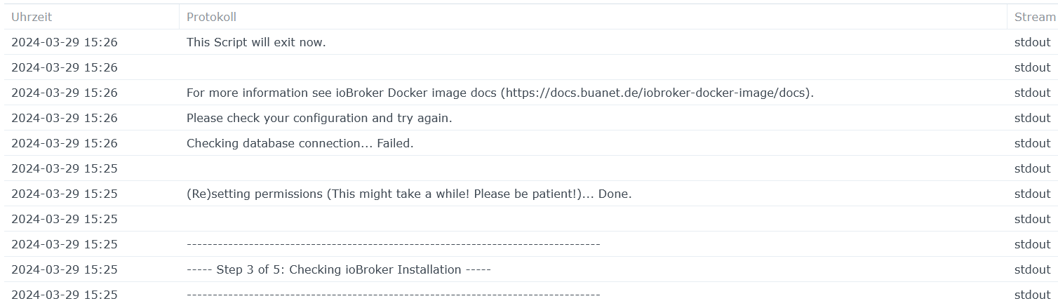

      -----             Step 3 of 5: Checking ioBroker installation              -----
      (Re)setting permissions (This might take a while! Please be patient!)... Done.
      Fixing "sudo-bug" by replacing sudo with gosu... Done.
      Checking Database connection... Failed.
      Please check your configuration and try again.
      For more information see ioBroker Docker Image Docs (https://docs.buanet.de/iobroker-docker-image/docs).
      This Script will exit now.```

        Habe nach einem Stromausfall leider gerade das selbe Problem. Bei mir läuft der iob mit einer redis DB. Scheint so wie wenn keine Verbindung möglich ist weiss aber nicht weshalb. Hatte das auch schon jemand und kann mich unterstützen? Danke
        HIer ein Ausschitt vom Startup Script
          drapo @drapo last edited by
          Als ich das redis image und iobroker image upgedatet habe und beide container neu erstellt wurden hat es auf einmal funktioniert.
