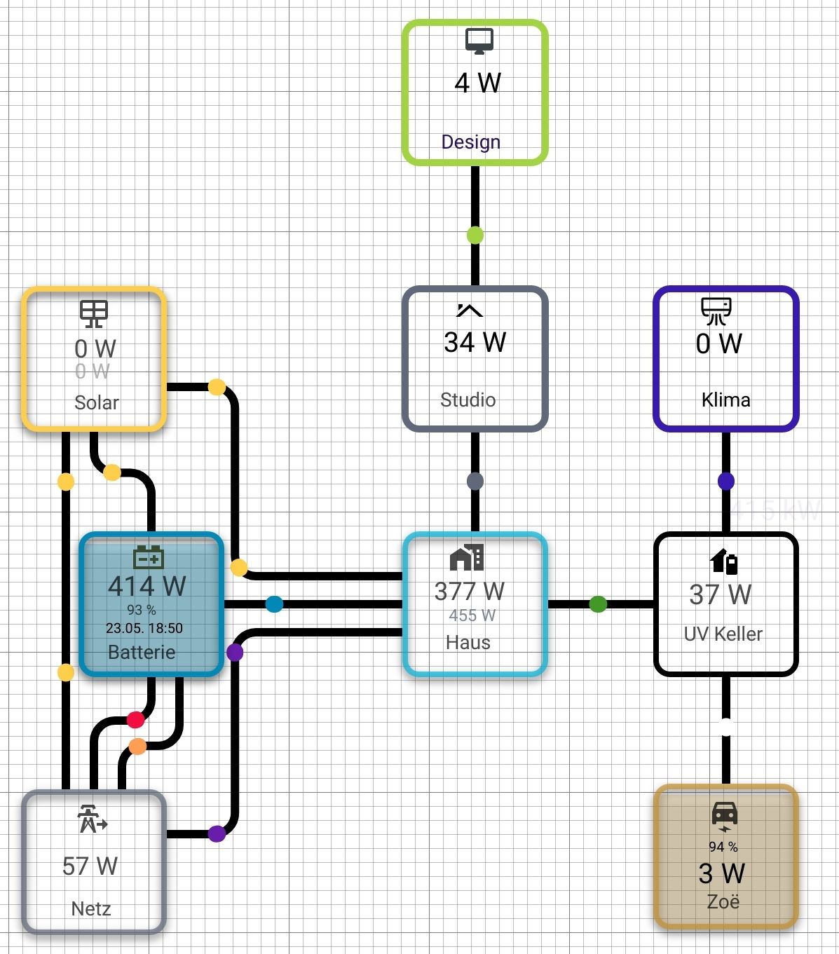

      Es geht um den neuen Adapter *Energiefluss erweitert.
      Dort kann man fast alles konfigurieren, braucht dafür nur die entsprechenden Werte.
      Hier geht es um die Geschwindigkeit der animierten Dots auf den Linien entsprechend der jeweiligen Leistung.
      Einfach geht immer, aber einiges ist komplexer.
      hier ein kleines Beispiel
      Zum Beispiel kann die Solarenergie ins Haus, in die Batterie oder/und ins Netz eingespeist werden.

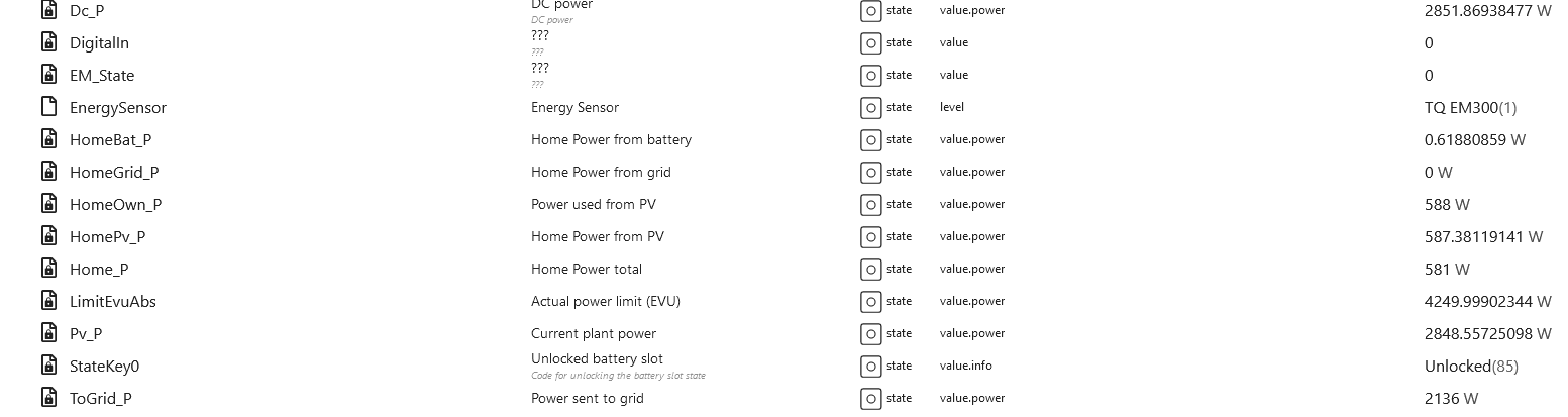

      Dazu (und weiteren Werten) habe ich mir Datenpunkte für "Hilfsvariablen" erstellt.
      Ich hatte auch ein Blockly, das wider Erwarten erst einmal lief....
      bis die Solarproduktion so hoch war, dass die Leistung auf alle drei Ziele verteilt wurde.
      Habe dann mit trial & error viel verstellt bis noch mehr Blödsinn herauskam.
      zur Verfügung stehen folgende Daten:
      • (Haus)-Verbrauch (positiv)
      • Solarproduktion (positiv)
      • Netzbezug/ -einspeisung (positiv/negativ)
      • Batterieladung/-entladung (positiv/ negativ)
      Daraus sollen z.B. folgende Anteile berechnet werden
      • Solar -> Haus
      • Solar -> Batterie
      • Solar -> EVU-Netz
      in der Reihenfolge werden diese Ziele auch je nach Produktion beliefert.
      ähnliches mit Batterie und EVU-Netz.
      geht das überhaupt.
      Ich kann doch nicht zwei Unbekannte mit sich gegenseitig bedingenden Abhängigkeiten berechnen.
      oder doch?
      für jeden Hinweis wie man es angehen könnte, wäre ich sehr dankbar.
      Eine fertige Lösungvsoll es gar nicht sein!
      Danke im Voraus

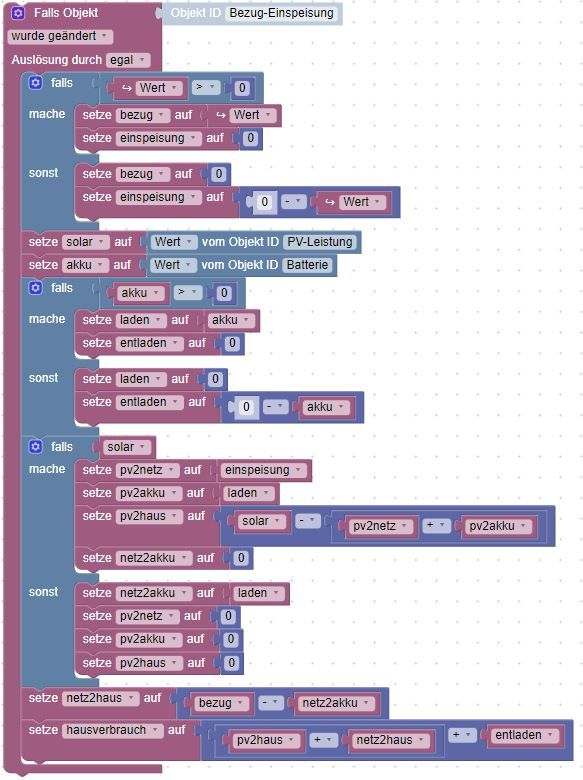

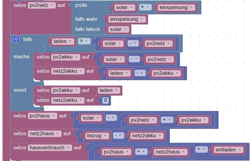

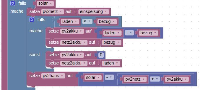

                            Hier mal ein Vorschlag nur mit Variablen unter der Voraussetzung, dass nicht aus der Batterie in das Netz eingespeist wird.
                              Homoran Global Moderator Administrators @paul53 last edited by Homoran
                              @paul53 Danke!
                              OK! ist der lange Weg geworden 🙂
                              mit jede Menge FALLS.
                              ich hatte gehofft mit prüfe Bausteinen auszukommen, weil ich die komplette Logik über FALLS nicht mehr überblickt hatte.
                              Werde ich in einer ruhigen Minute umsetzen, damit ich es auch nachvollziehen und, besser noch, verstehen kann.
                              Danke dafür!
                              EDIT:
                              bin jetzt wirklich gespannt!
                              Das sieht zu einfach aus. Ich hätte da viel mehr "Kombinations-falls" eingebaut
                                paul53 @Homoran last edited by paul53
                                @homoran sagte: Ich hätte da viel mehr "Kombinations-falls" eingebaut
                                Einige kann man sich durch Trennung Bezug/Einspeisung und Laden/Entladen sparen, da jeweils einer davon 0 ist.
                                Komplizierter kann es allerdings noch dadurch werden, dass das Laden sowohl durch PV als auch durch das Netz gleichzeitig erfolgen kann. Oder ist das durch die Ladesteuerung ausgeschlossen?
                                Mit der Annahme, dass die PV-Leistung erst in den Hausverbrauch, dann in die Akkuladung und zum Schluss in die Einspeisung fließt, könnte man das so lösen:

                                  @paul53 sagte in wie anteilige Werte für drei unbekannte berechnen?:
                                  wobei es nicht erst a, dann b, dann c ist, sondern erst a, dann a+b, dann a+b+c bis die Batterie voll ist, dann nur noch a+c
                                    @homoran sagte: erst a, dann a+b, dann a+b+c bis die Batterie voll ist
                                    So meinte ich es.

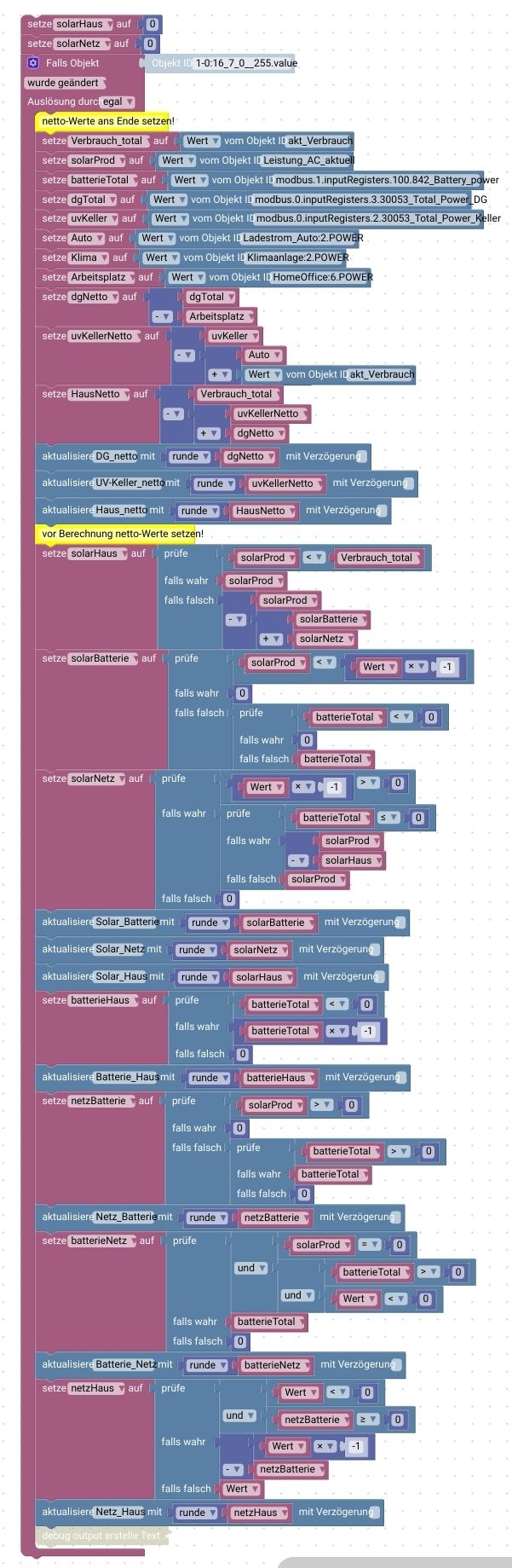

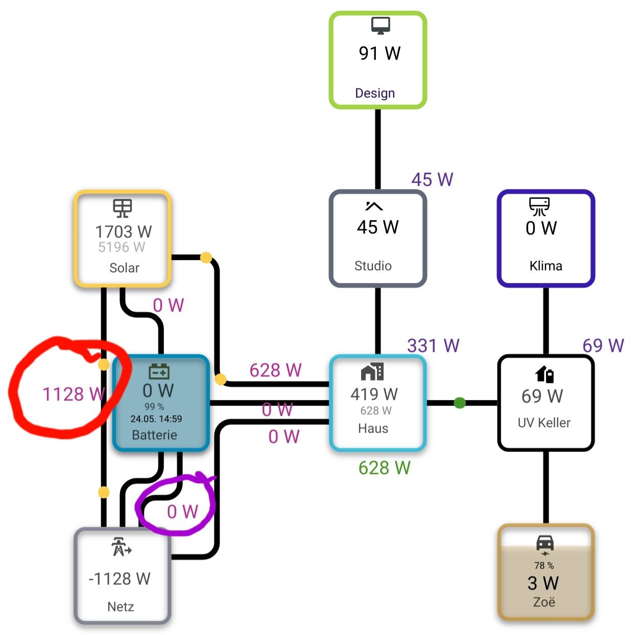

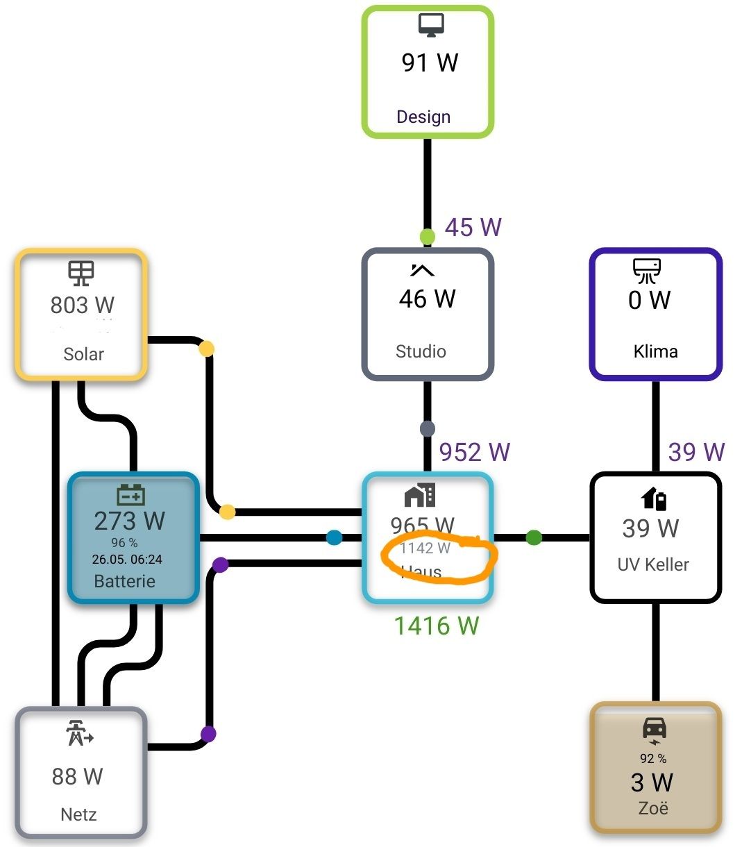

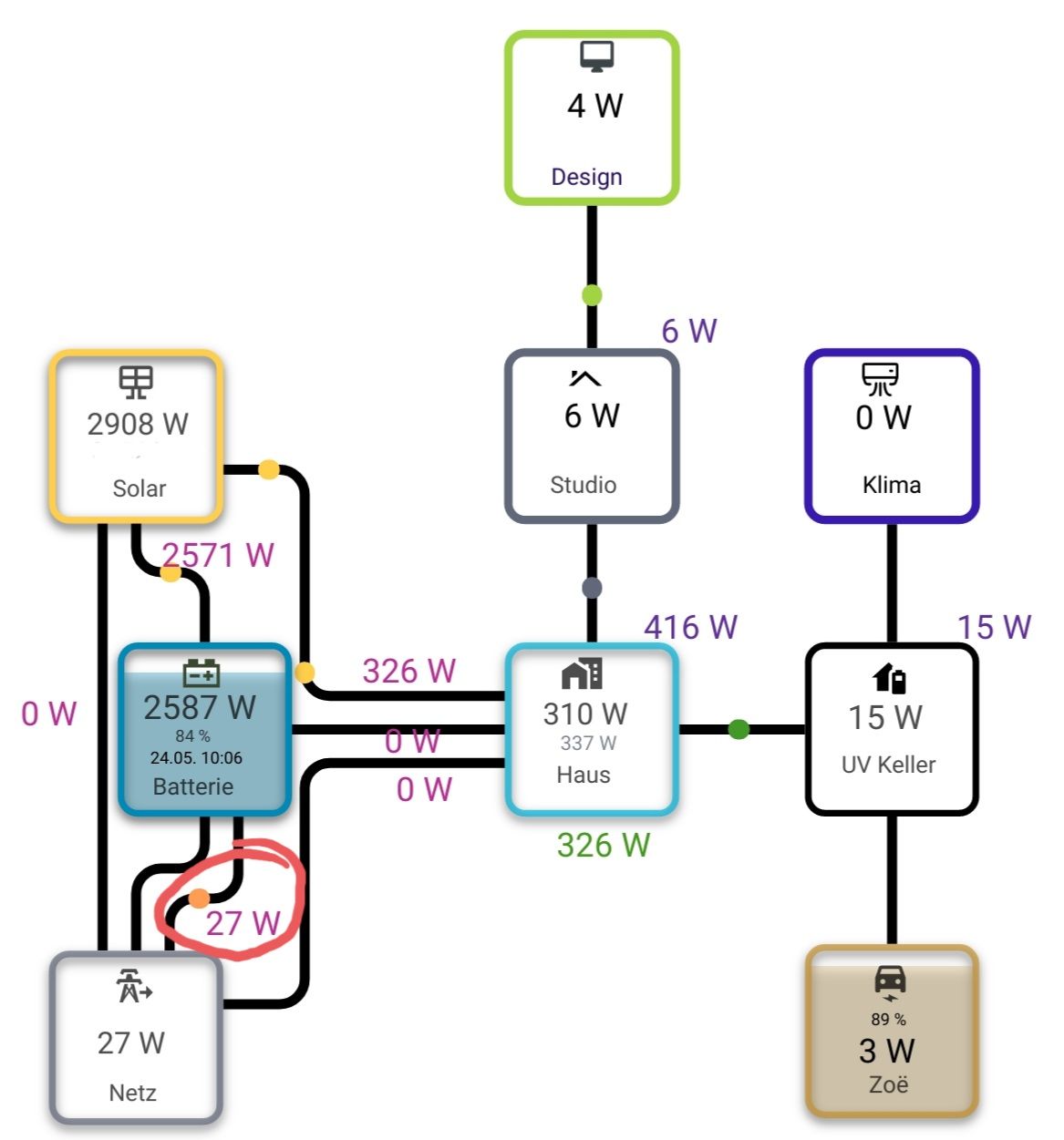

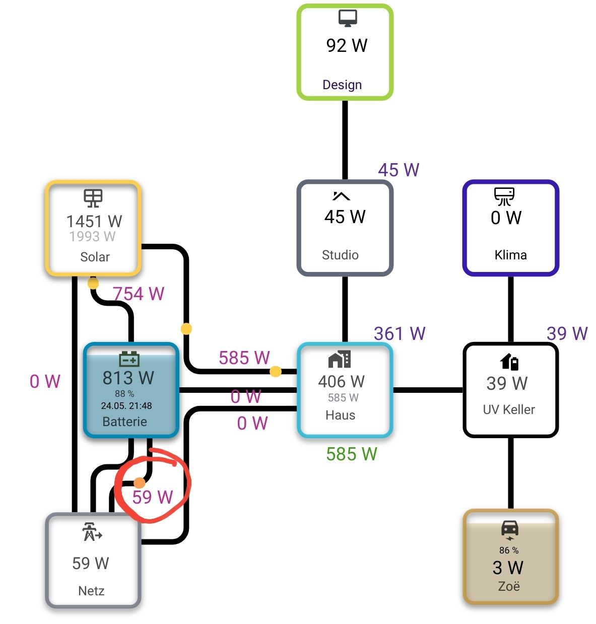

                                      scheint soweit gut zu laufen, ohne dass ich inzwischen alle Variationen einmal vorliegen hatte.
                                      lediglich der von dir berechnete Hausverbrauch (grüner Wert) ist in der jetzt vorliegenden Kombination zu hoch.
                                      Der von mir errechnete (eingekreist) passt zu den Energiequellen.
                                      Natürlich passen die wegen unterschiedlicher Abfragezeitpunkte nie zu 100% und schwanken entsprechend.
                                      Dein Wert liegt aber immer um 200+W zu hoch.
                                      Im Screenshot könnte es sich um den Wert der Batterie handeln.
                                      Ich habe aber keinen Schimmer wieso, die Rechnung dazu war ja wirklich nicht komplex.

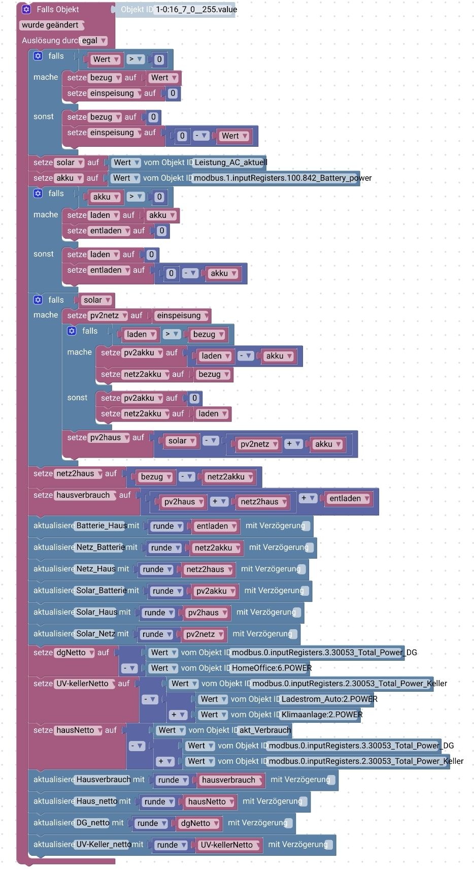

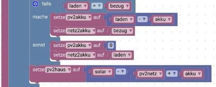

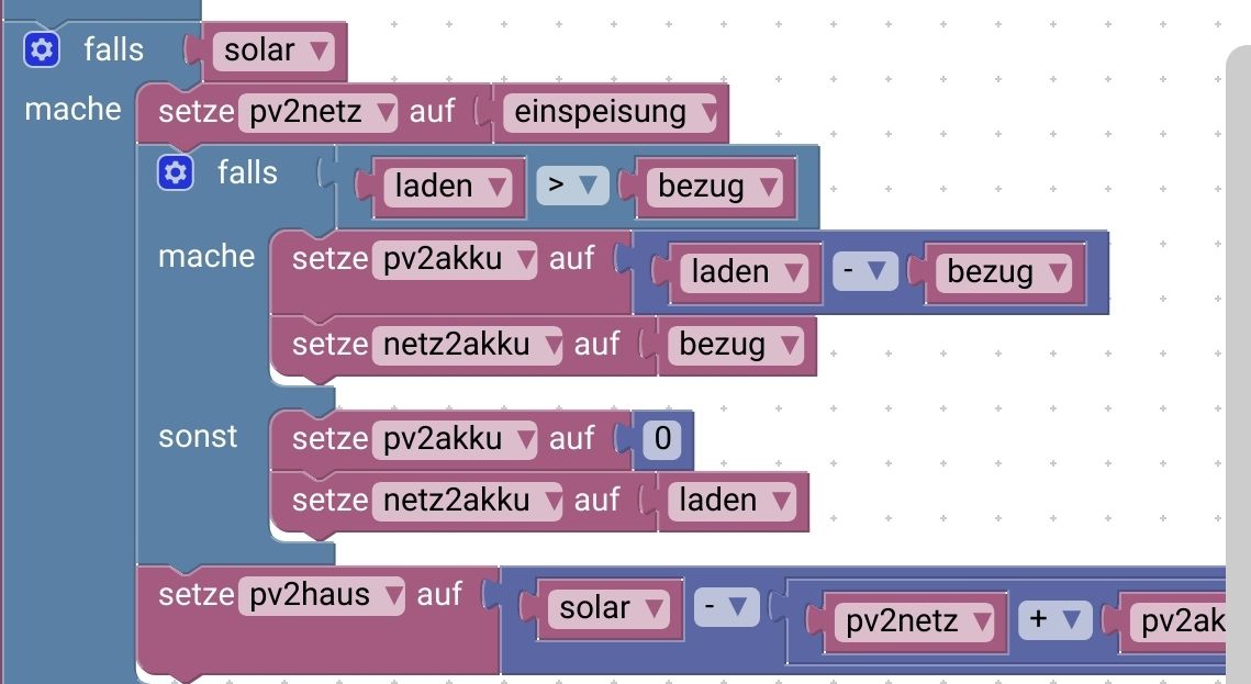

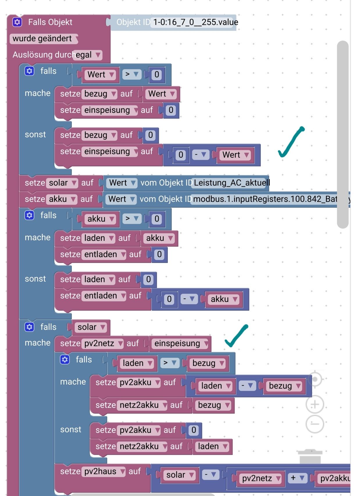

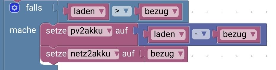

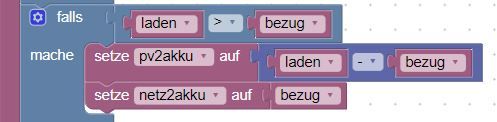

                                      Hier meine Kopie von deinem Vorschlag
                                      Vielleicht habe ich ja einen Fehler eingebaut.
                                      Am vollen Verständnis knabber ich nämlich noch.

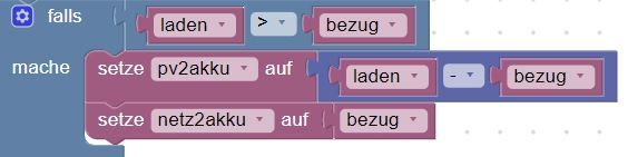

                                        @homoran sagte: Vielleicht habe ich ja einen Fehler eingebaut.
                                        1. Abweichung:
                                        1. Abweichung:

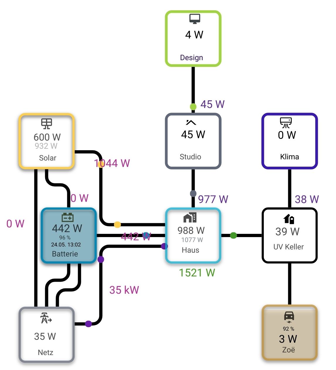

                                          @paul53 Danke!
                                          wollte gerade nachsehen, nachdem ich die berechneten Teil-Leistungen visualisiert hatte
                                          und bei solar2Haus ein unplausibler Wert steht
                                          ich melde ich sofort

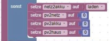

                                            Es fehlt auch der sonst-Zweig bei "falls solar".
