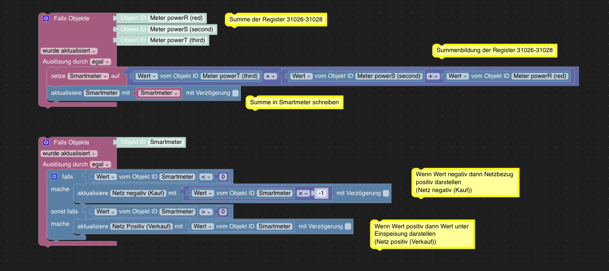

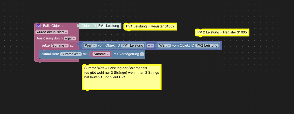

                                    Ich bin grade dabei den FoxEss Wechselrichter per Modbus einzurichten. Hier einige Blockly Scripte:
                                    Einmal die Solar Panel Leistung und einmal Einspeisung und Bezug.
                                    Blockly Einspeisung:Bezug.png
                                    Ich habe mal versucht den Eigenverbrauch zu ermitteln:
                                    Keien Gewähr ob das so richtig ist. Laut meiner Tabelle würde der WR zwischen 100 und 150W verbrauchen.
                                    P.S.: Die untere Rechnung passt auf jeden Fall nicht ;(
                                      Rogni @Rogni last edited by Rogni

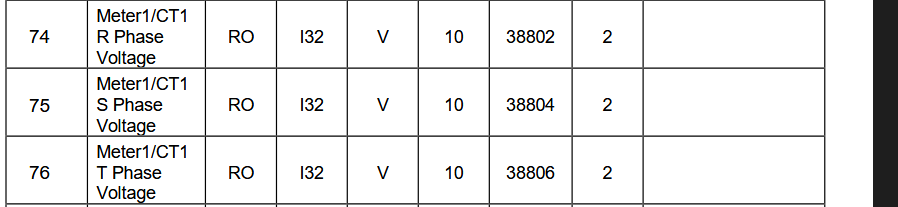

                                      @MrX552 @Homoran wie im vorigen Post angegeben habe ich ein paar kleine Blocklys gemacht, das letzte kann man ignorieren.
                                      Auf Nachfrage bei FoxESS habe ich neue Register erhalten, wahrscheinlich die Abfrage vom Chint.
                                      Allerdings bekomme ich hier keine Werte:
                                      und Modbus gibt das zurück:
                                      Damit kann ich für mich leider nix anfangen 😉 Evtl. könnt Ihr Licht ins Dinkel bringen??

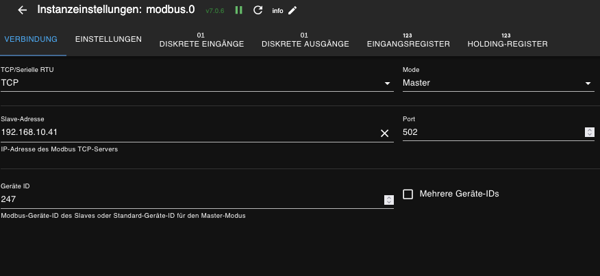

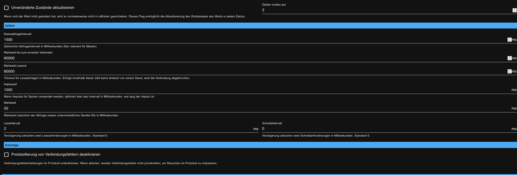

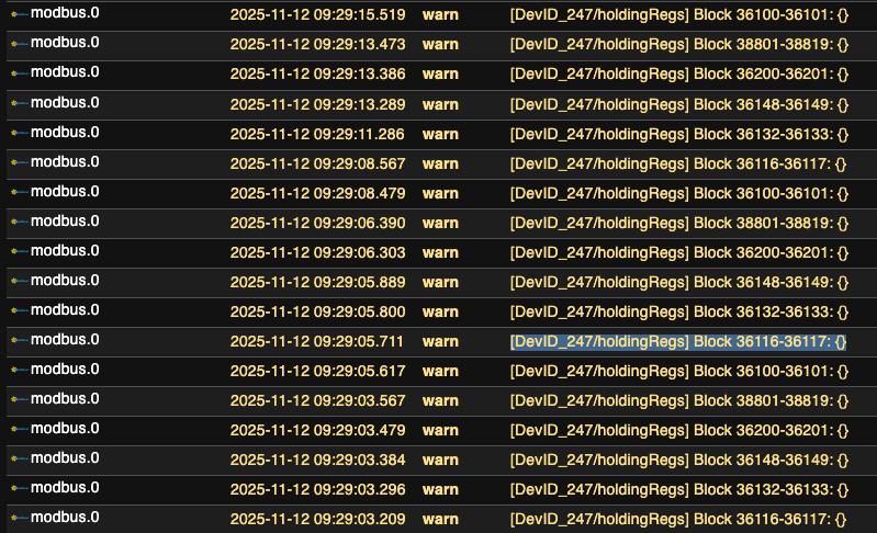

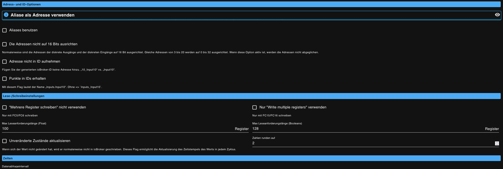

                                          Rogni @Homoran last edited by Rogni
                                          @homoran erstmal vielen Dank für die schnelle Antwort. Sorry, dann mach ich das in code. Habe Fox ESS nochmal angeschrieben und mir wurde nochmals bestätigt das es die richtigen Register sind. Aber ich denke da kann was net stimmen.
                                          Hier nochmal den Log als Code:
                                          modbus.0
                                          	2025-11-12 10:47:50.223	warn	[DevID_247/holdingRegs] Block 38801-38819: {}
                                          modbus.0
                                          	2025-11-12 10:47:50.135	warn	[DevID_247/holdingRegs] Block 36200-36201: {}
                                          modbus.0
                                          	2025-11-12 10:47:50.045	warn	[DevID_247/holdingRegs] Block 36148-36149: {}
                                          modbus.0
                                          	2025-11-12 10:47:49.952	warn	[DevID_247/holdingRegs] Block 36132-36133: {}
                                          modbus.0
                                          	2025-11-12 10:47:49.859	warn	[DevID_247/holdingRegs] Block 36116-36117: {}
                                          modbus.0
                                          	2025-11-12 10:47:49.772	warn	[DevID_247/holdingRegs] Block 36100-36101: {}
                                            Homoran Global Moderator Administrators @Rogni last edited by Homoran
                                            @rogni sagte in FoxEss H3 Wechselrichter per Modbus in ioBroker:
                                            Habe Fox ESS nochmal angeschrieben und mit wurde nochmals bestätigt das es die richtigen Register sind.
                                            hast du auch die entsprechende Firmware?
                                            modbus.0 10:47:50.223 warn [DevID_247/holdingRegs] Block 38801-38819: {}
                                            gibt es auch debug Ausgaben?
                                            wer ist DevID 247?
                                            wie sehen deine Grundeinstellungen aus?
                                            was ist Register 38801-38819 (bzw. die anderen angemeckerten)?
                                            fragst du die auch ab?
                                            wie sehen da deine Grundeinstellungen aus?
                                            Holdingregister sind üblicherweise 40xxx
